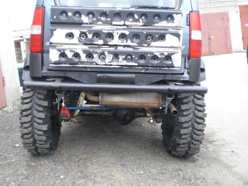

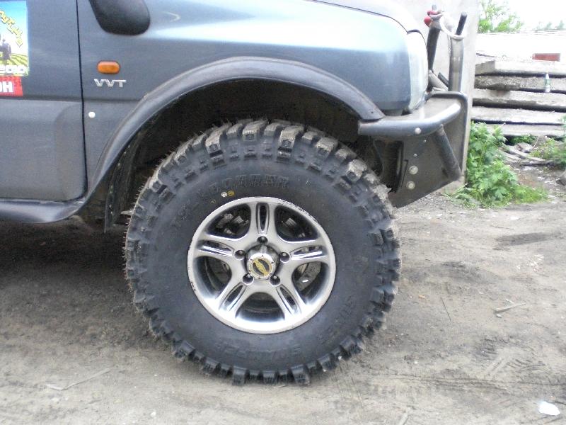

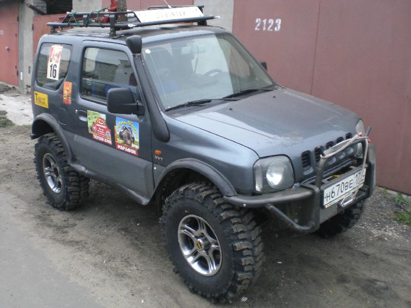

Боггера 33x10,5x16
Вчера протестировал машину с новыми боггерами 33x10,5x16 на дисках Мегалюм Лоцман. При лифте ГИЗ "75 мм", пишу в кавычках, потому, что он больше, и 25 мм бодике АПИО, с вырезанными арками колеса лишь в повороте немного задевают за уши рамы. Да, мост вынесен вперед на 2 см. Но задевают настолько незначительно, что проставки ставить не буду, хотя они есть на 25 и на 37 мм.
Резина очень тяжелая, но удивительно тихая на трассе, тише Симекса, и мягкая. Как я говорил выше, ширина на 6,5 дюймов диске - 265 мм.
Плющение начинает быть заметным при давлении около 0,5. Но плющатся они странно, внутрь. Тестовый участок Распутицы (около Цветково, точки 89 и еще какая-то), а также кучка точек Супертуризма в болоте проехались на УРА. После чего огромным крутящим моментом оторвало подушку раздатки. Выехал. Надо аккуратнее с газом. Поменял подушку на полиуретановую bolt-through из Америки. Надо и остальные поменять. Теперь раздатку держит болт М8 насквозь с той стороны, где подушка работает на отрыв. 2 штатные самурайские подушки на сжатие в отличном состоянии.
