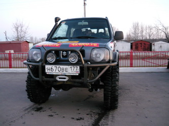

И еще вопрос: а какая реальная ширина Fedima Trial Ade 31x10.5R15?
Нашел у самураеводов, что у человека такая шина была реально 760 мм и шириной около 225 мм. Ширина ладно, это даже хорошо (да и не понятно как там намеряли), но высота совсем маловата.
Sprinter, а случайно фотографий шины на машине не осталось?

Только эта
Высота на 5,5 штатной штамповке - 780 мм. Ширина небольшая, около 220 мм, боковые грунтозацепы хуже, чем у Боггера. Но весит она, наверное, в 2 раза меньше, чем 33 Боггер.
У Федимы есть 2 партии Триал Аде. С мягкой и жесткой боковиной. Если жесткая для меня была мягкой, то мягкая мягче Гудрича намного.
