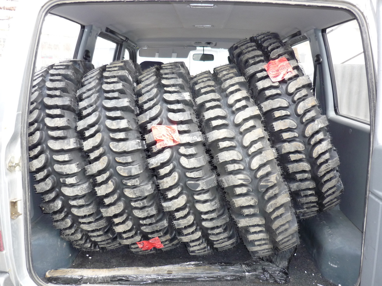

Но имел возможность с точки зрения "наблюдения в живой природе" сравнить три машины с разными китам - GIZ, OME и TrailMaster.
Вроде, ТрэйлМастер - самый тот вариант. Как его купить - наверное, лучше напиши Юре yuridiver'у - он ТрэйлМастер как раз за бугром покупал.
Я бы, при модернизации машины, исходил не из того, какие колёса можно при определённом лифте засунуть. А отталкивался от того, какие колёса и характеристики подвески мне нужны - и уже по этим данным выбирал саму подвеску. Но это уныло и неинтересно, согласен. 8)

Классная фотка.

Дивный

Artrom

Оторвите мне руки - Женя, признайся, это фотошоп?!
А вообще, Джимник с 29-х едет, так что к Триал-Мастеру бодик шестёрочку и 235 BFG MT. И жизнь удалась, но поездки на работу станут вялыми и скучными :D
