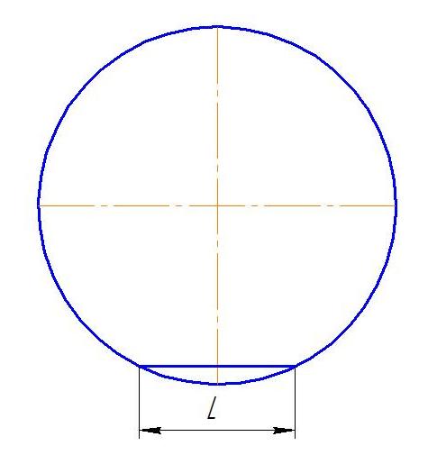

Размеры колеса и длину хорды можно без геморойных опытов прикинуть - чисто геометрия.
чего-то не соображу как ((
Если я знаю размер 33"x12.5-15, диаметр 843,28 мм, ширина 325,12 мм, чего дальше?
Дальше, если знаешь, как оно плющится, рисуешь хорду на окружности и замеряешь длину. Ширина резины практически не изменится, для этого расчета берешь просто ширину протектора (чуть "срезав" самые длинные плечевые блоки, а то у Боггера очень "рваный" край).

Дык в том то и дело, я не знаю как оно плющится! Богер видел тока один раз!

Примерно нарисуй, все равно +/- давление, твердость мха и прочие неизвестные не позволяют о какой-то точности говорить. Расчет оценочный, в твоем примере уже что-то близкое к реальности получилось.

В общем методом математического тыка, получились следующие цифры:
Богер 33х12.5-15 спущенный предположительно до 0.2 - пятно контакта 32,5 х 41.
Давление на грунт с полным весом Джимика - примерно 1400 кг, получилось 0,263 кг/см.кв.
По сути, очень даже неплохо.
