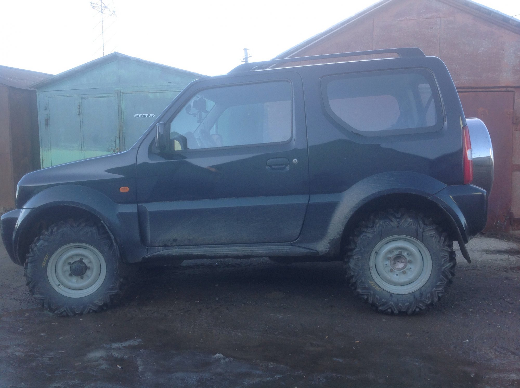

Вот мой вариант комплекта для грязевых ванн выходного дня: шины Sun.F 27"x9" R14

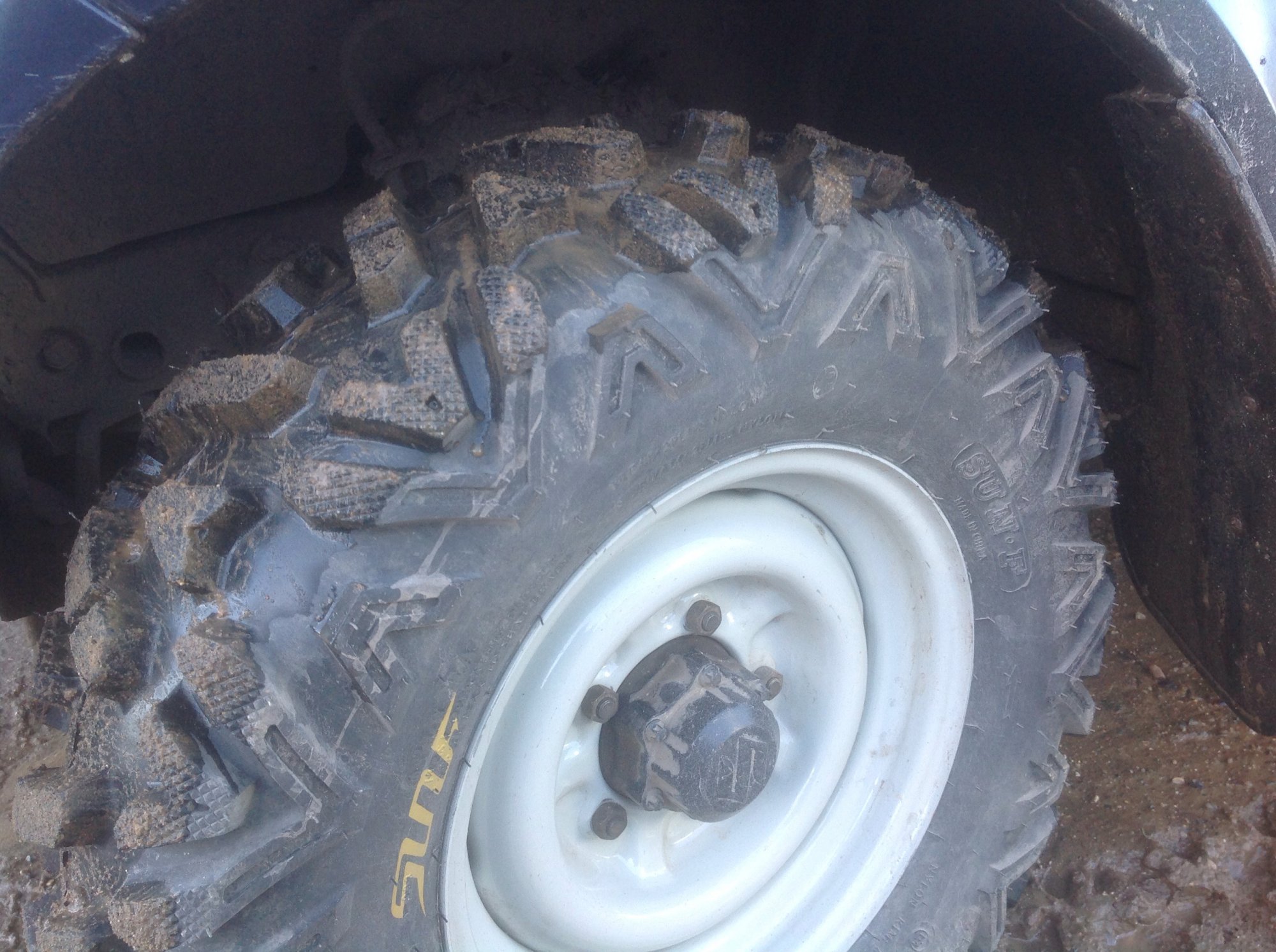

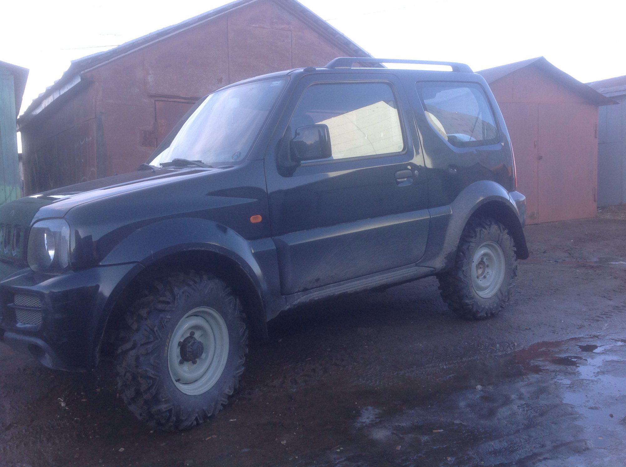

Да резина от квадрика, кЕтайская Sun.f 27"x9"R14 диски от Газ 2410, по асфальту на ней ехать не возможно, насчет того, что маленькая , брал для покатушек, на серьезный офф-роуд не претендую, лифта 2" и таких колес мне достаточно, по размерам они примерно одинаковые с 215/75R15, разница по высоте колеса 0,7 дюйма, т.е. Эти колеса чуть ниже и чуть шире
Цена вопроса: диски 4 шт- 2840 р шины 4 шт - 18500 р
Класс! Значит волговские 14"-ые нормально ставятся со стандартной тормозной системой! Отлично, а то много про это говорили, но чтоб кто-то поставил не припомню.

По поводу 14 колес, пришлось немного сточить " болгарским" инструментом суппорта, не критично, но все же)))

Конкретно эти колеса рассчитаны на 290 кг, 6 слоев, есть такие же 12 слойные, нужно смотреть модели для UTV
