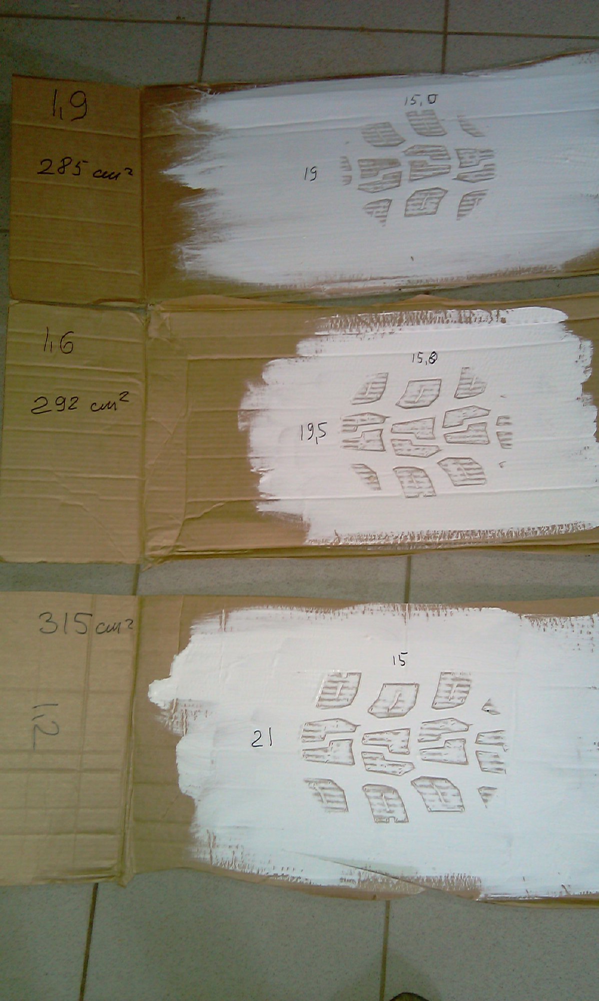

Резина 195-80-15 вот замеры, при давлении от 1,9 до 0,2, размеры пятна контакта и площадь, жаль что на 215х так не сделал.

Придумал, получается при давлении 0,5 в колесе удельное давление на грунт 0,68кг\см2, мой вес 80кг, две ступни, что бы получить удельное давление на грунт 0,68кг\см2 надо что бы площадь ступни была 60см2, это примерно 8х8см квадратик, к ботинкам прикручиваем брусок 5х12см, и иду перед Джимником, и смотрю на сколько проваливаюсь.

В той умной книге, вроде написано, что у ЗИЛ 157 при давлении в шине 0,5 удельное на грунт в районе 1 или даже больше. Так что 0,8 можно кататься спокойно, а вот где совсем засада, можно и кратковременно до 0,2 сдутся.
Давление в шине---------- Удельное
1,9 ------------------ 1,05
1,6 ------------------ 1,02
1,2 ------------------- 0,95
0,8 ------------------- 0,82
0,5 ----------------- 0,68
0,2 ------------------ 0,53

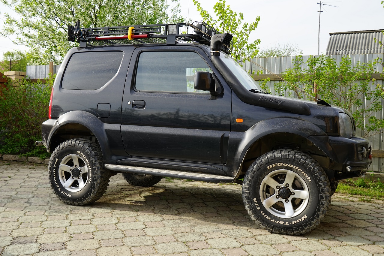

Стояли BFGoodrich Mud Terrain T/A 30/9,5/R15. И тут по совету друзей купил SIMEX Extreme Trekker 31X10.5 R15. И тут понеслось. сначала пришлось резать арки, потом ставить новые бампера. хотя получилось не плохо. теперь вот раздатки не хватает. на крутой подъем можно заехать только с разгону.
так стало
а так было
проходимость я не заметил что сильно изменилась, правда из колеи стала вылазить.
