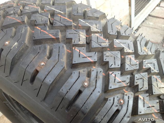

Bonevur, Поставил гудрича 215/75/15. Пока без лифта. Даже мой бампер от дорестайла пришлось задирать что бы не задевало. Как ездят люди со стоковым фэйслифтовским ума не приложу. Ладно бампер. На природе иногда трет заднюю арку. Выкрутил болты креплениий навсякий

Что-то ламелей на ентих колесьях не видно, что, по нонешним временам, для зимней резины - подозрительно.

Да она вообще визуально на летнюю ошипованную АТ похожа..., я бы не экспериментировал :)
