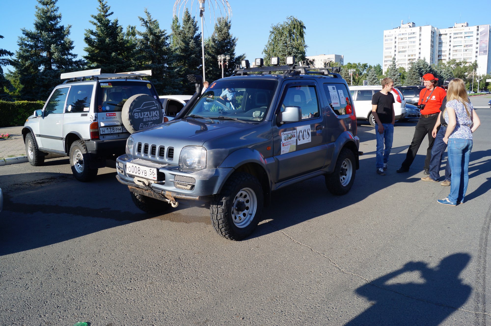

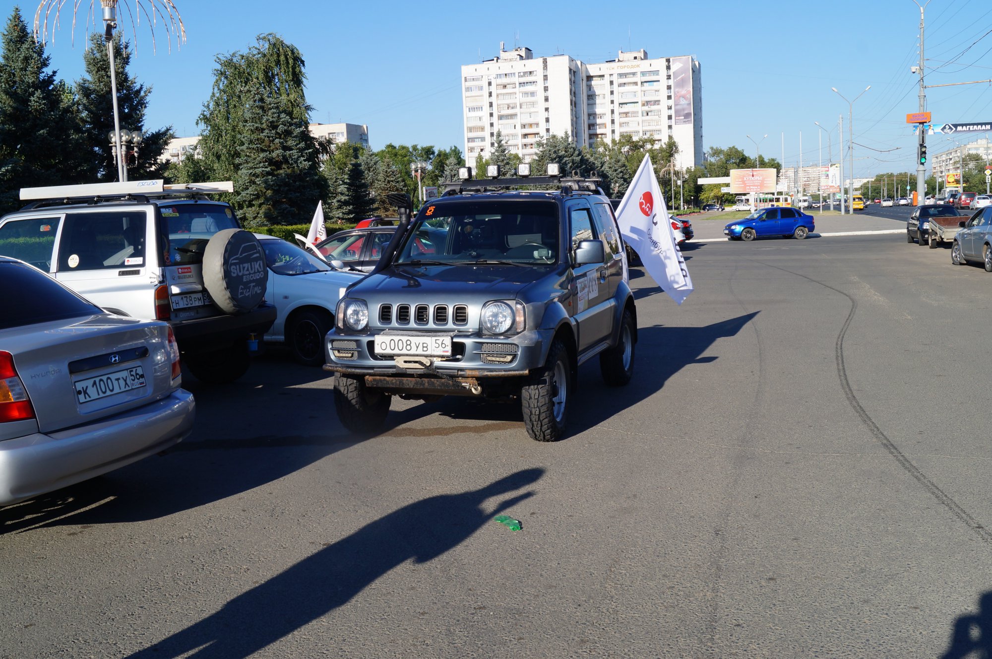

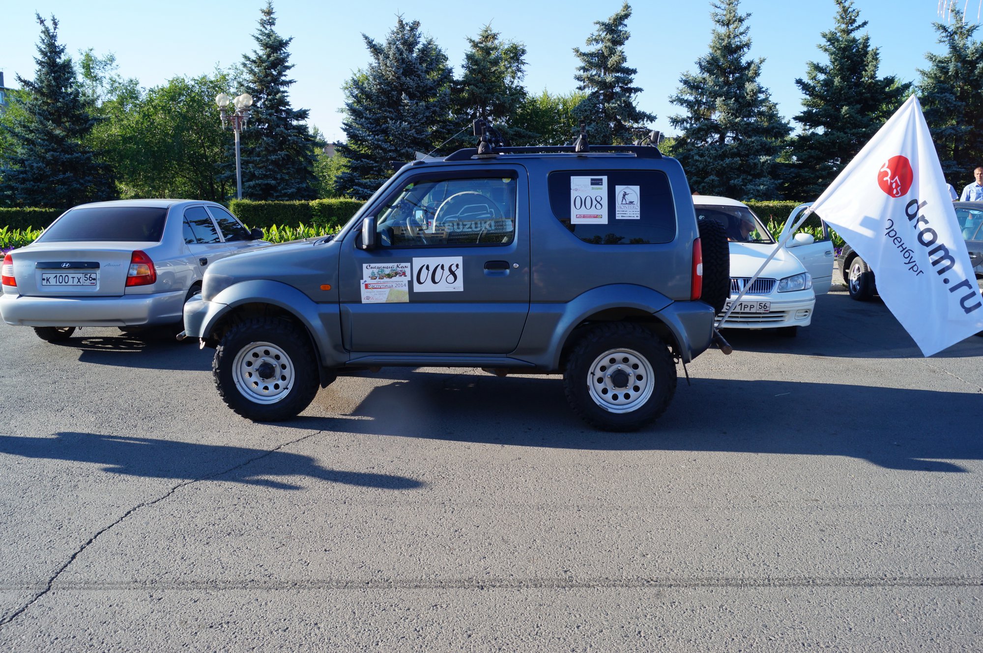

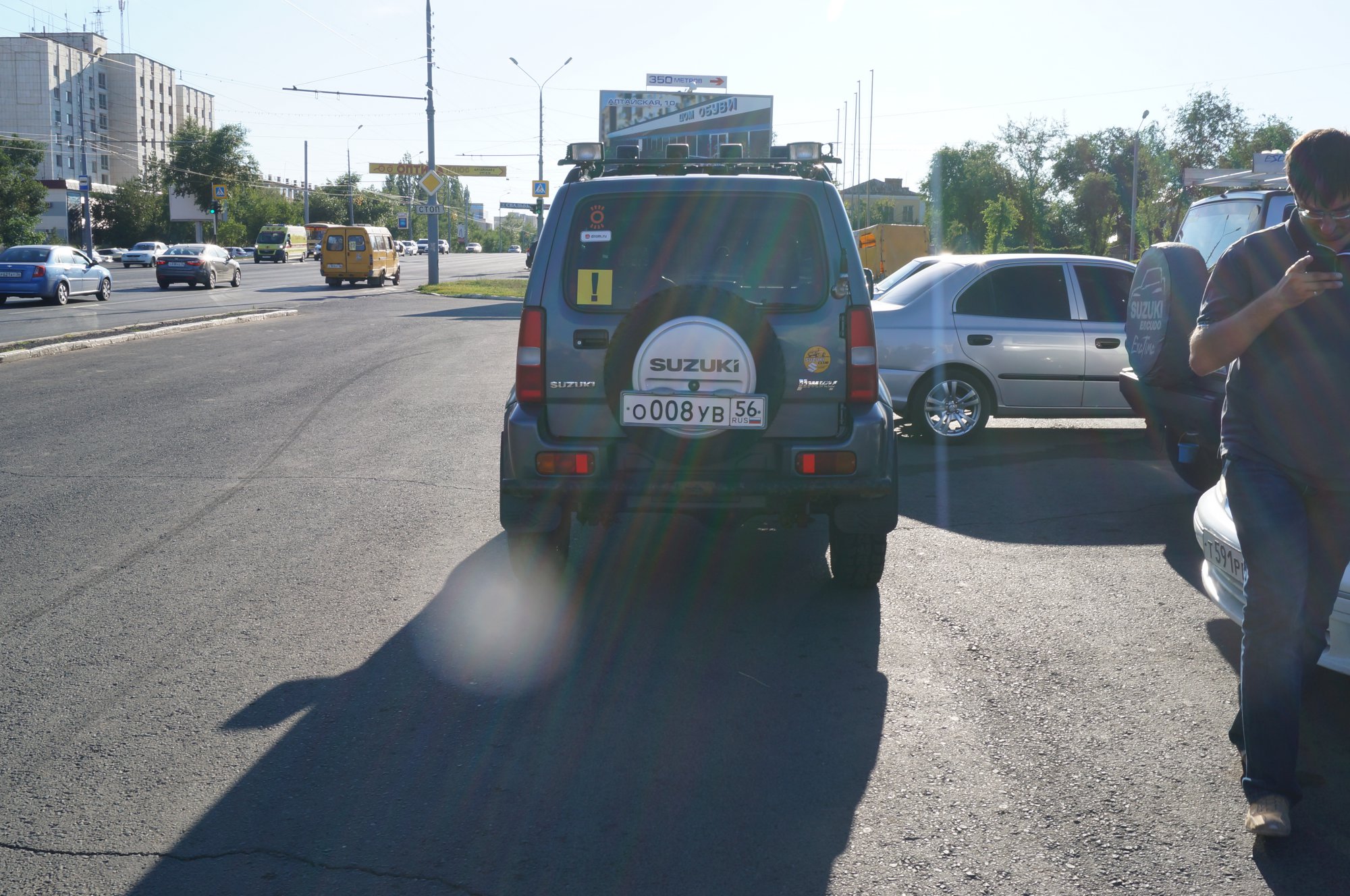

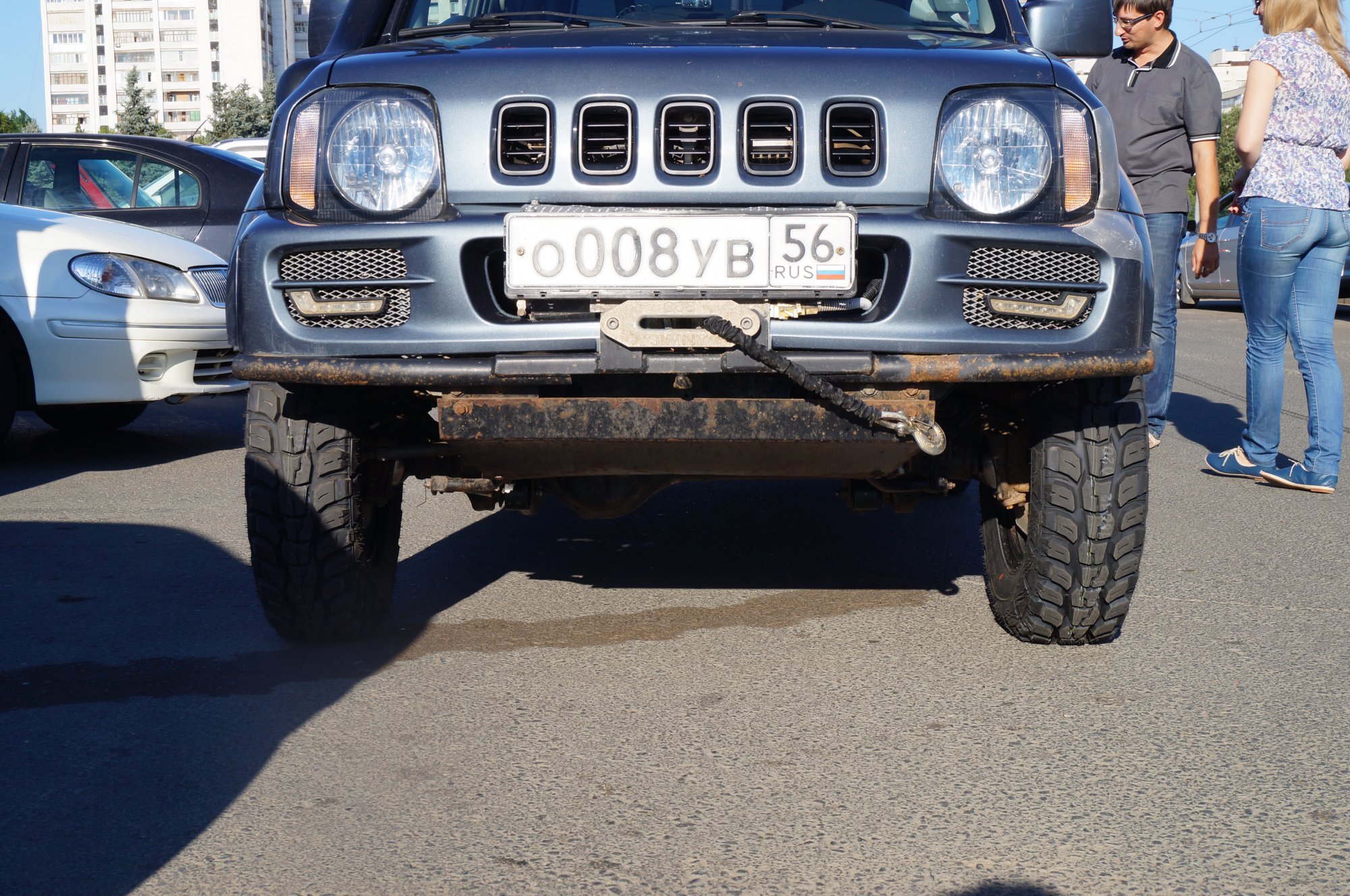

Все обул, Кумхо 195-80--15, по просвету ничего не потерял, по динамике что то среднее между 215 и стоком, но вроде по ближе к стоку даже, посмотрим как на бездоре.

Aleksh, спасибо за фото.:good3:
Госномера хорошо сочетаются со стартовыми.:)
Тоже хотел себе поставить эту размерность, но когда покупал М/Т колёса, 195/80R15 нигде небыло.

Диаметр шины 215/75/R15 = 704, 195/80/R15 = 693.
11мм разницы, т.е. 5.5мм просвета потерял.
На резине стоит размер 195R15 100Q и всё.... Прежде чем снять колеса, я включил лазерный уровень, и отбил им верх колеса 215 го, поставив метку на стене. Одев новую резину, и наведя луч на метку на стене увидел, что он как раз идет по верху колеса. Почему так, я не знаю, возможно из за размера (ширины) диска, 215 резина, не давала заявленного размера.

Поздравляю! Внешний вид действительно грязевой резины - узкая и высокопрофильная, а не широкие (батоноподобные) бублики!
Джим на них стоит как будто перед прыжком (поджарый)!
