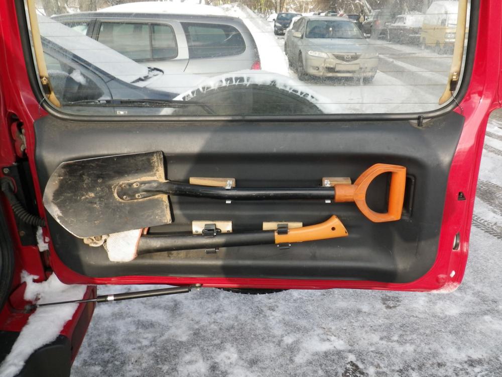

Здравствуйте . Купив лопату озадачился куда ее приделать, укорачивать не хотелось т.к теряется смысл лопаты, и получается «совок» а им много не накопаешь да и не удобно.
сейчас смотрю на складной Фискарс, как его укоротить чтобы навесить на заднюю дверь изнутри, но с разложенном состоянии она должна быть вроде нормальной длинны.

лопата старше JIMNY. размер считаю оптимальным.
Для паркета подойдет, для чачи может понадобиться по-длиннее. Да и вешать ее таким образом после полноценного копания в какой-нибудь глине не захочется, а помытть бывает негде.

после копания на неё надевается целофаный пакет. Длинной лопатой пользовался раньше, на НИВЕ, и понял что это не всегда удобно. Поэтому и купил покороче. После покупки ДЖИМНИКА оказалось что лопата встаёт на это место как родная.

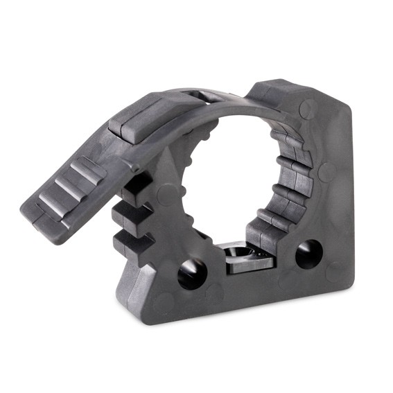

приобрёл себе 2 крепления для лопаты
скоро прикручу к багажнику...сфотаю вылажу
вот такие
Возит тут у нас один прямо из америки
обходятся около 400 р 1 шт

2 suzukoff
Хорошая держалка. Такая уже 2 года живет на двери.
Когда будешь ставить, с внутреней стороны двери под гайку подложи каку-либо пластину.
Обшивка целее будет.

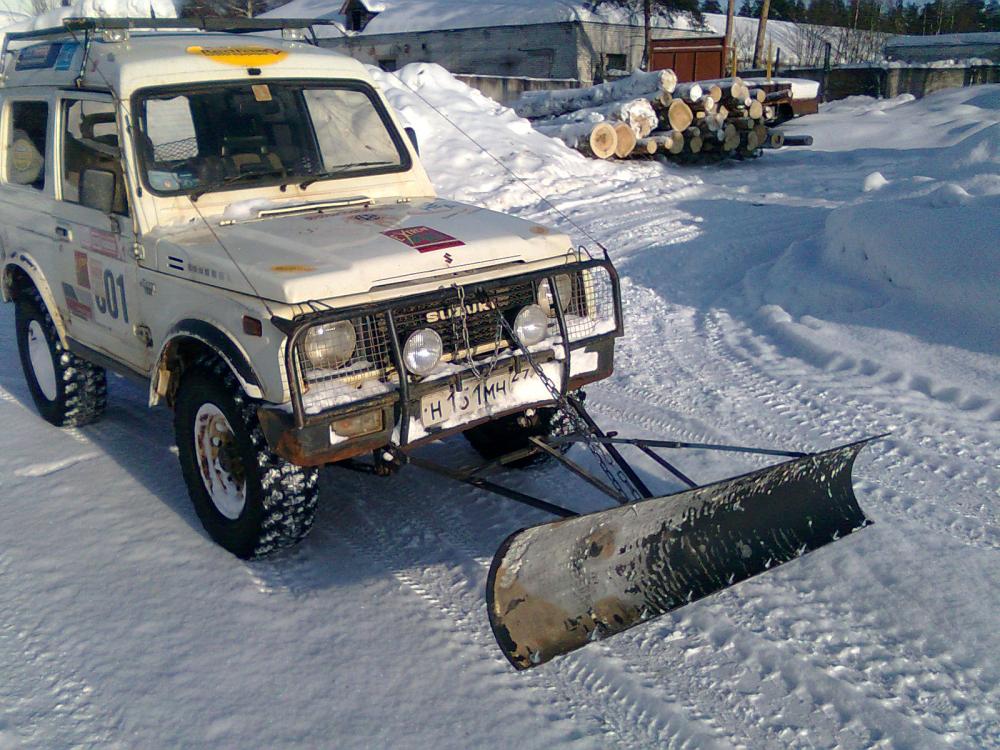

Отвал из какого металла? толщина? как гнул?
Главный элемент - пластиковая изоляция большой трубы, которыми у нас тепломагистрали прокладывали. Толщина 8 мм. Остальное: полоса 30х4 и профильная труба. Для подъема была когда-то маленькая 2000-я лебедочка предусмотрена. Теперь ее сменила 9000-я, а у нее слишком большая инерция (короткое нажатие - полоборота), для управления не подходит. Так что пока вручную, благо весь девайс не больше 15 кило весит.

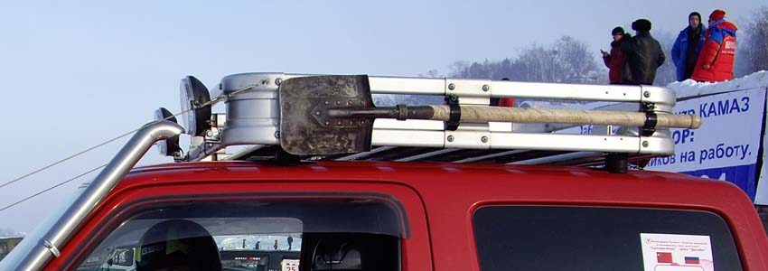

фискарс висит на крыше уже с годик, на паре полиуретановых держалок
не скомуниздили

Фискарс на крыше,на полеуретановых держалках,это безответственное отношение к лопате,если бьют боковые стёкла,в надежде найти в бардачке навигатор,то лопата в лёгкой доступности для пьяного,как два пальца...
