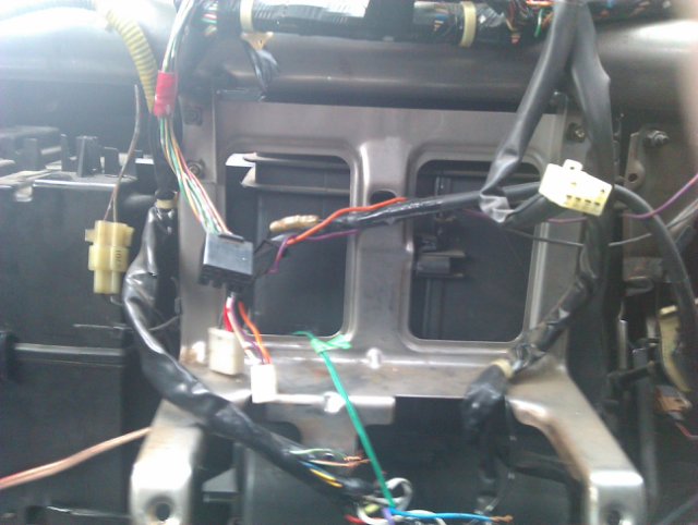

снял панель. как снять печку ?

Ответ: ...печка не греет..как отремонтировать?
Я отсоединил блок кондиционера, помоему дальше без отсоединения радиатора от шлангов не обойтись :( Может и ошибаюсь... Я думал, что Timon_54 снимал, но вроде нет...
да у меня все времени нет, нужно гараж найти хотя бы на два дня чтоб заняться.......но я подумываю уже промыть радиатор печки не снимая.....................
ну а по разбору так .......сам блок печки крепится к кузову четырьмя болтами по периметру (у меня так), естесственно шланги отсоединить........

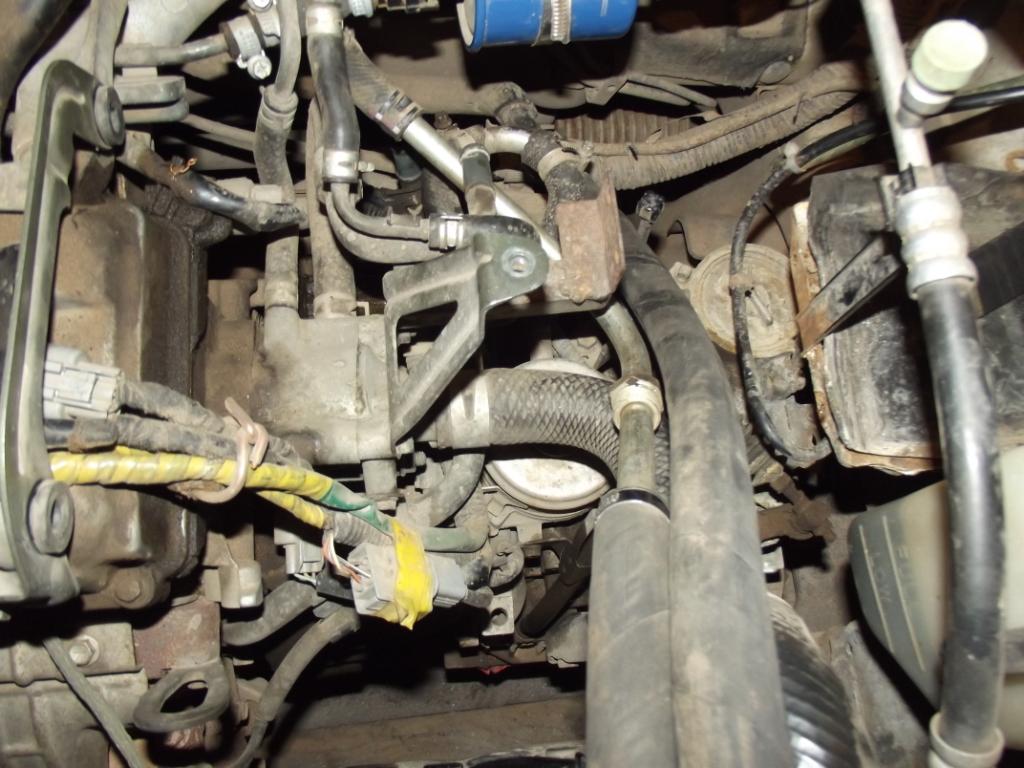

Suzuki Wagon R+

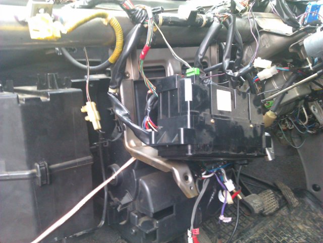

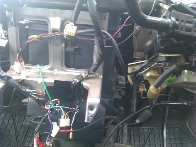

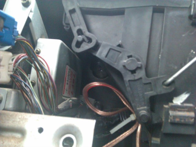

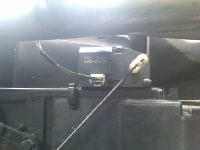

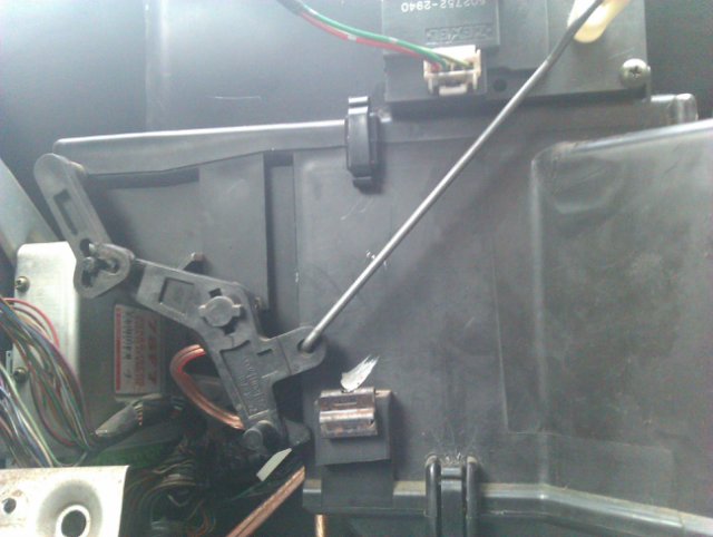

Всем привет. давно не появлялся, некогда все было.
В общем в воскресенье я занялся вопросом холодной печки.
Естественно пошел путем наименьшего сопротивления, а именно решил почистить радиатор снаружи от грязи. И я таки был прав.
Панель даже всю не снимал, ибо это садо-мазо меня не возбуждает, а только снял накладку центральной консоли, и то чтобы вытащить магнитофон и прочистить его (кнопки залипали), и снял бардачок.
Далее у ddsdds на первой самой фотке хорошо виден кожух печки, а скорее, так сказать его первый блок.
далее на фото стрелками обозначены защелки которые надо снять и 2 болта, один в самом низу, второй вверху
самое сложное - защелки со стороны двигателя- там их 2 штуки,рука еле влазит.
Снял защелки, стянул низ кожуха вниз на сколько смог и через получившуюся щель увидел что на радиаторе сверху слой грязи толще чем сам радиатор. чистенькое только пятно примерно в 1/4 радиатора. Когда я купил вагон, то воздушный фильтр стоял какой-то, в 1/4 размером нормального, вот этот кусочек и не загадился.
Просунул руку и щеткой очистил поверхность радиатора, затем взял компрессор и шлангом продул весь радиатор. Собрал кожух, включил печку. Из воздуховодов вылетело огромное черное облако пыли. Все собрал минут за 20.
Результат - в салон начинает идти теплый воздух, даже когда стрелка температуры на панели даже не дрогнула. Если включить на 3 скорость печку и направить поток чисто в стекло, то волосы на голове шевелит ветром. Дуть стало заметно сильнее и заметно теплее. Посмотрим что будет зимой.
Так же в процессе разбора панели, я по незнанке хотел снять весь низ и открутил полочку под рулем, я получил приятный бонус в виде Йен. когда открутил все болты снизу и потянул за нижний край полочки - мне в руку высыпалась целая горсть монет. Это оказались Японские йены и Российские рубли.
вот как-то так

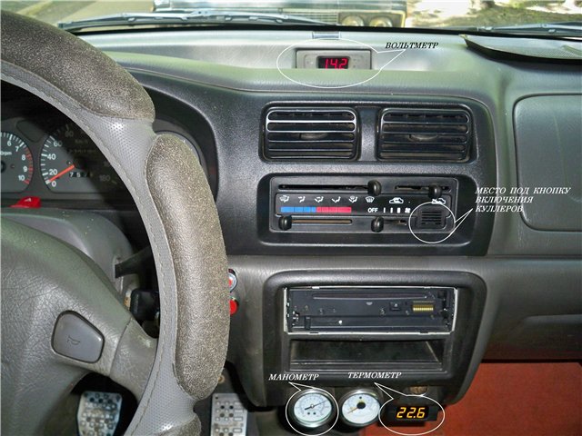

ПС:Вот тоже...Сколько людей,авто,городов...И какие разные проблеммы,или пожелания по улучшению.У меня проблемма ,скорее задачи,прямопротивоположные любителя танков
Мне бы запустить пассивное охлаждение в багажник.В багажнике стоят кулера,для охлаждения голов компов(4 шт).Они забирают воздух сверху багажника и короба.Вот если какой-нить декоративной решоткой на борту авто,гофрой заводить атмосферный(холодный) воздух,для подачи на кулера....
Пять голов компрессоров,уже после второго-третьего цикла-нагреваюца до +60-70 оС согласно цифровому термометру на торпеде.А это не очень хорошо..
Некоторые,у каво на авто стоят кондеи,выводят патрубками от дефлекторов в багажник,направляя охлажденный воздух прям на головы,но у меня к сожелению нету кондея.

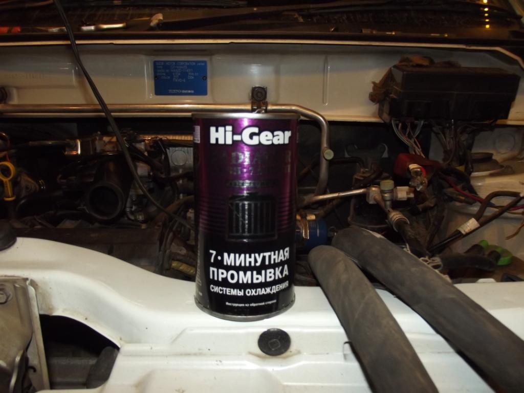

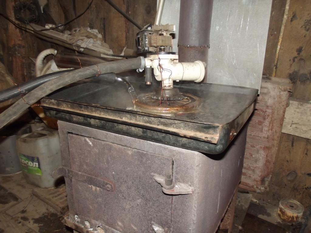

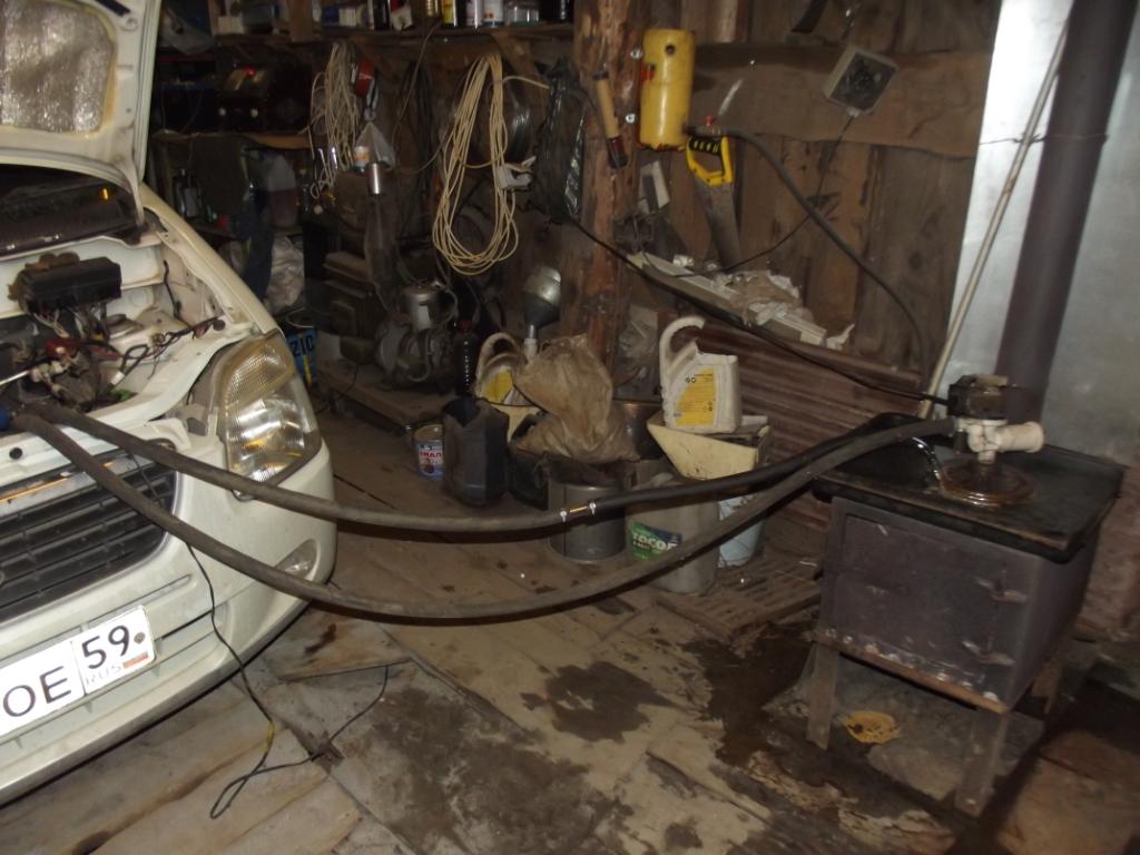

Занимался сегодня промывкой вагонопечки, собрал за полчаса на "коленке" промывочный "стенд" состоящий из насоса от стиралки автомата металической емкости ну и соответственно шлангов.
Поставил этот импровизированый "стенд" на печку-буржуйку в гараже налил горячей воды, подождал пока от печки вода еще нагреется и процесс пошел.
Промывал в обратку т.е подачу насоса пустил на обратку печки, гонял сначала химией HI-Gear, потом развел лимонную кислоту, потом снова HI-Gear, промывал примерно 2 часа, ну напоследок промыл все чистой водой в течение получаса.
Собрал все обратно, залил антифриз, помпу газелевскую пока ставить не стал, после прогрева и удаления воздуха из системы охлаждения, поигрался печкой в вагончике, теплее стало это факт, НО Жары что то я не заметил, или в гараже не понятно т.к я натопил там до +20, завтра утром поеду на работу ясно будет.
В результате осмотра вагонопечки у меня родилась идея, а что если на зиму устанавливать на место фильтра салона подходящий по размерам радиатор печки и подключать в систему?
