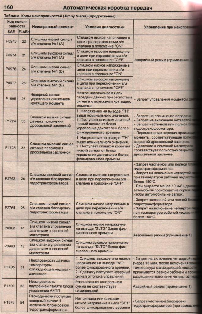

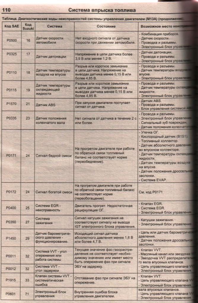

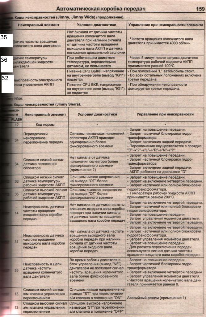

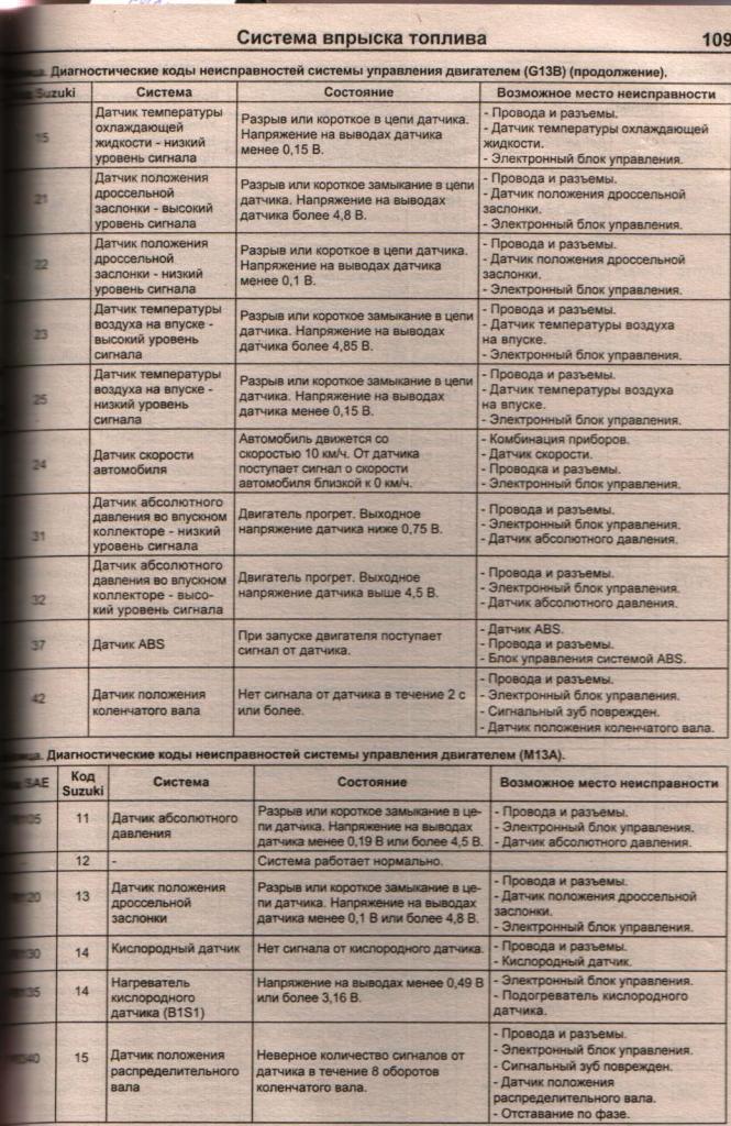

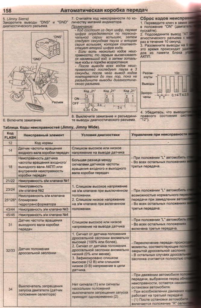

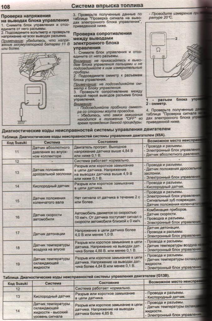

И Еще - не помешает в виде справочной информации внести в программы расшифровки КОДОВ ОШИБОК. К примеру - выявилась у меня ошибка P0730. Что значит - ХЗ. Иди ищи в отдельно скачанной таблице. А можно было бы на отдельной вкладке блямс: - P0730 Неправильно отрегулирована коробка передач. О-о-о, вот ка-а-ак, понятно..., спасибо!:taunt:
Ага. Частично по двигателю и ABS коды ошибок уже внес (более подробно можно увидеть по двойному щелчку на строке с ошибкой). По остальному будет добавляться.

Благодарю. Так и есть, все мои коды тут есть. И ещё - в прграмме malykh определились коды неисправности АКПП, у одним месте'а так пришлось бы ещё и раз'ем коробки перемыкать и мырги считать.
А коды коробки в мануале есть?
