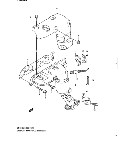

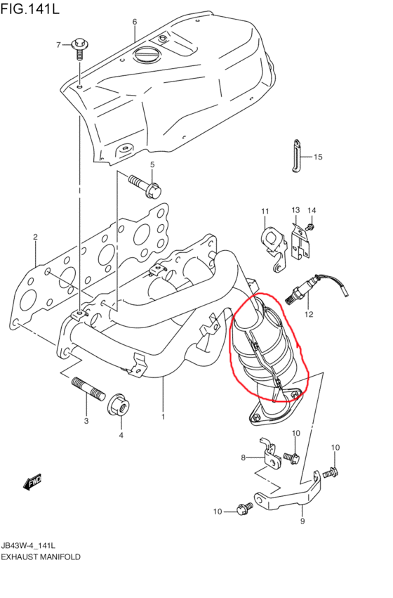

У меня я думаю что очень актуально. На моем джимке вот такой выпускной коллектор. И вот что красным выделено это катализатор ?
14,095
постиг истину в отключении EGRа?
Неа, не постиг, у меня их два штуки, так что я не парюсь )))
не может быть, чтобы такой крутой коллектор был на восьмом годе!
Катализатор да, красным выделено.

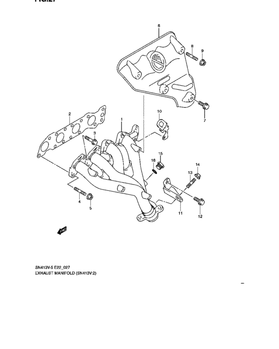

Не в том каталоге посмотрел, ошибочка вышла:blush2: ,ты прав, у меня другой коллектор , вот он:
Для Арабов вот такой интересный коллектор существует.
14,095
Вот да, это наш, убогий! Царский не нам, к сожалению... Блин, и так сил в моторе с Гулькин нос как грица, надо бы из каждой мелочи вытягивать прибавки, таки пожалели коллектор нормальный, демоны! )))

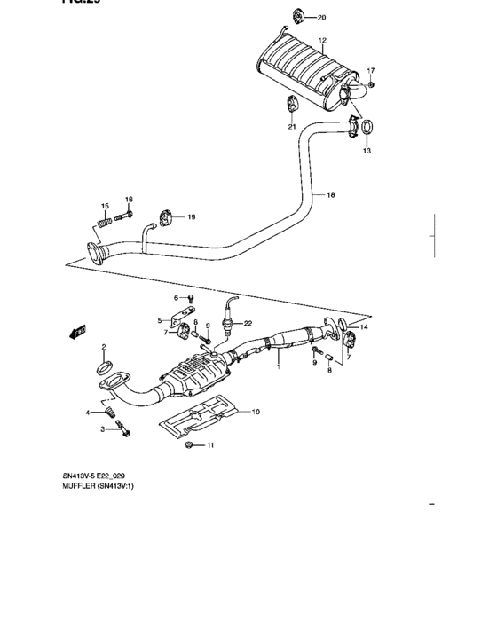

Ты хочешь сказать что второй катализатор это тот что на трубе глушителя с лямдой №2 в термозащитной рубашке ?
Кстати я на выходных смотрел катализатор(тот что на коллеторе) через дырочку лямды , все чистенко, все соты целые.
