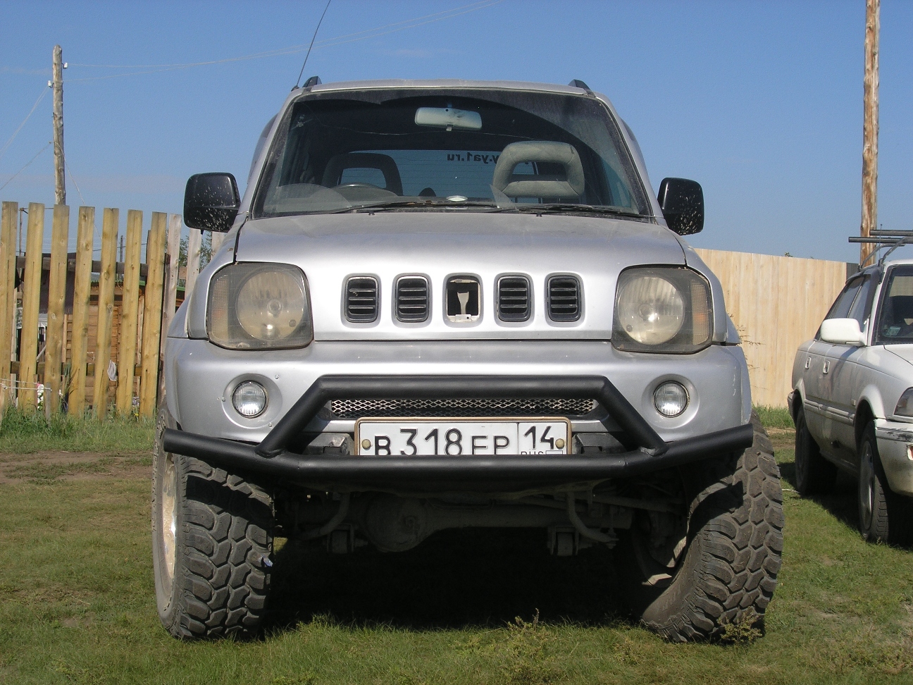

Почти ручная работа:) фирменная "гармошка", сминаемый элемент вижу:) У меня кронштейны швеллер:) роль гармошки играет рама джима из фольги:))

Андрей, согласен с тобой, поэтому я когда делал силовой кенгур, верхнюю дугу делал на уровне верха родного бампера, чтобы "если что" капот не пострадал, ты видел:) , да и "рычаг" маленький это хорошо.

Согласен, дуги выше верхнего края бампера делать смысла нет, я сделал так, при ударе капот и крыло останется нетронутым ;)

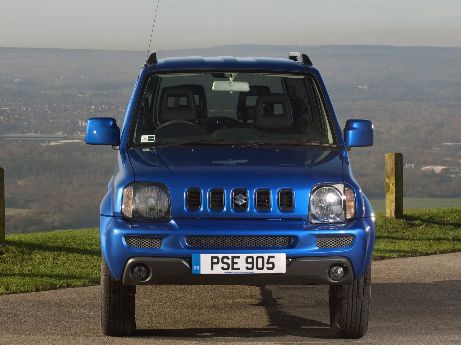

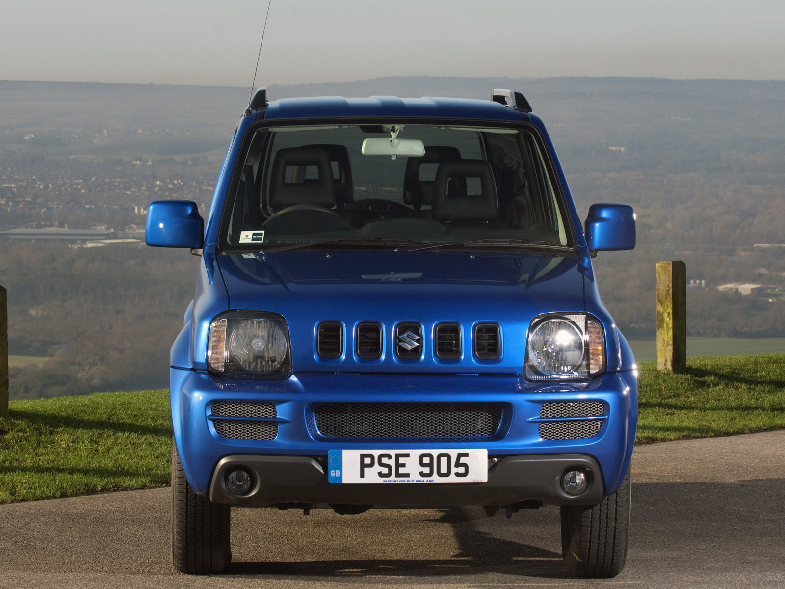

Хорошо сделал и смотрится отлично. У меня бампер послерестайл, он ниже твоего. На силовой пока не замахиваюсь, сейчас думаю свой подрезать и склеить, благо друг есть кузовщиной занимается. На фотошопе прикинули примерно так будет.

не будет держаться как следует. лучше, ИМХО, если уж так хочется, заказать копию апио из Владика.
Посмотреть вложение 50957 Посмотреть вложение 50958
Дык я и то снизу лишнее дремелем отрезал на дорейстайле:)

Спасибо за идею так и буду резать.Только средний диффузор не режем,лучше с нижней части отчекрыжить.
Хочется оставить противотуманки, поэтому буду вырезать в середине. Вот вариант поинтереснее. 2.jpg 3.jpg
Да я на них и не покушался.Делаем ступеньку под средним диффузором.Это кстати усилит конструкцию.Хотя это теория нужно по месту смотреть.

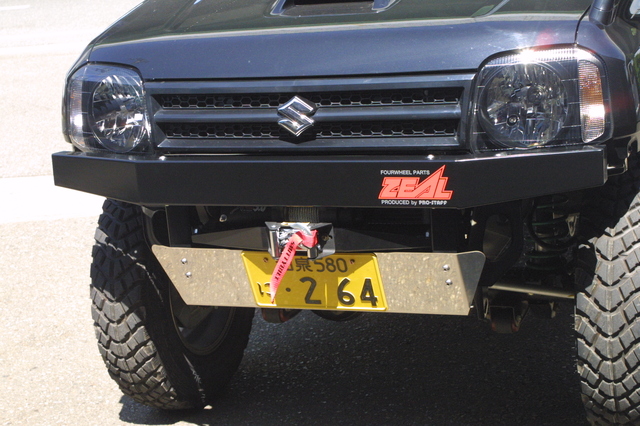

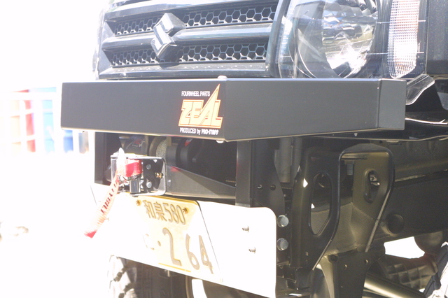

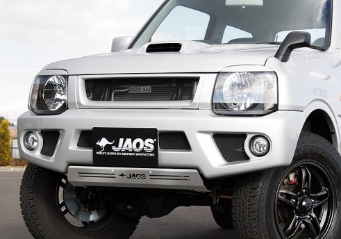

Железные бампера на jimny делают не только в Америке/Австралии и местные умельцы, но и на родине в Японии. )) У pro-staff есть, например, неплохой бамперок железный. Тонкий, легкий, с возможностью установки лебедки. Лебедка не для соревнований, но, если сильно не закапываться, вполне подойдет.
