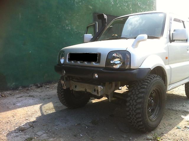

Противотуманками пользуюсь постоянно, хорошо освещают обочину, гораздо комфортнее с ними. Пользовал и в предыдущем новом бампере и переставив в дорестайл. Крепеж старого и нового бамперов по высоте совпадают. Отверстия под противотуманки заводские - в чем "колхоз", почему должны слепить встречных и не работать?..

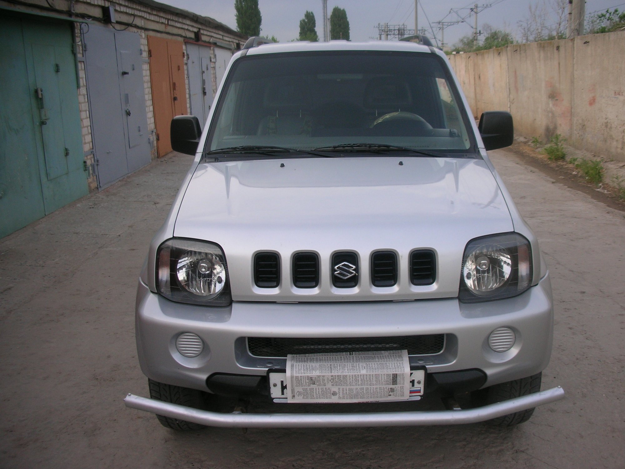

Давно хотел спросить, ставил трубу в 2008 у Sprinter-а, с того момента менялись всякие регламенты и знаю, что честно с ней ТО не пройти.
вопросы:
1. что сейчас принято ставить? такую же трубу, но не выходящую за пределы бампера?
2. что-то она гнется легко. за что цеплять трос при такой трубе? раньше я его всегда одевал либо на левую либо на правую часть трубы.

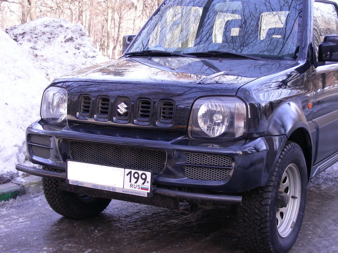

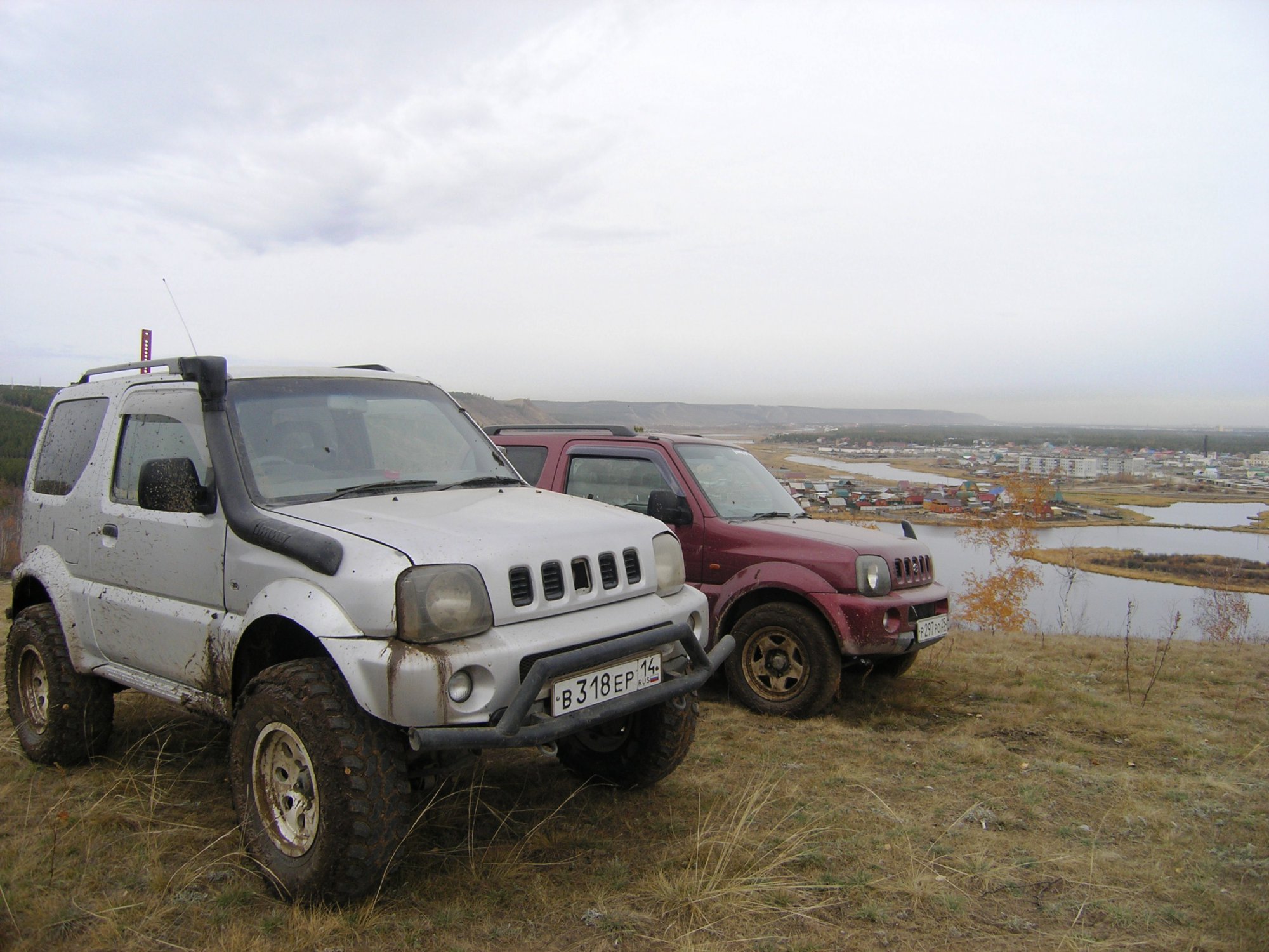

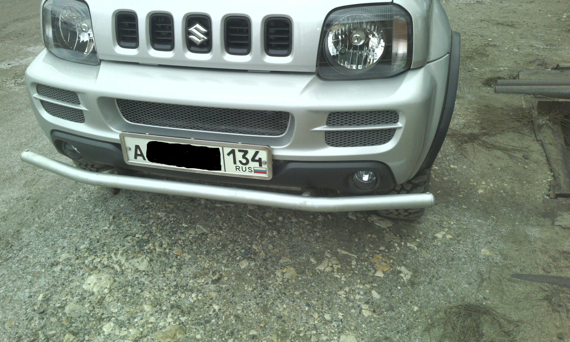

Я себе сделал вот такую трубу, метал 6мм оцинкованная,и поднимаю и вытягивают за неё, сколько я с ней езжу,не один полицай не остановил. DSCN6870.JPG
А свес вам не нужен?

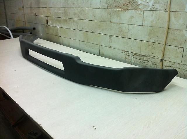

У нас стали клепать реплики японцев втрое дешевле из стеклововлокна:
А силовой элемент можно просто трубой сделать
Суджик
1 Декабрь 2012
442
190
Клин
Джимни 2008 1,3АТ,Трейл мастер спорт 2",
Эти бампера давно уже на форуме торгуются,многие купили, вполне приличные, кстати и на 33 и 43 кузова.
Задний бампер на Jimny JB23. Копия Apio.https://suzuki-club.ru/threads/43608/

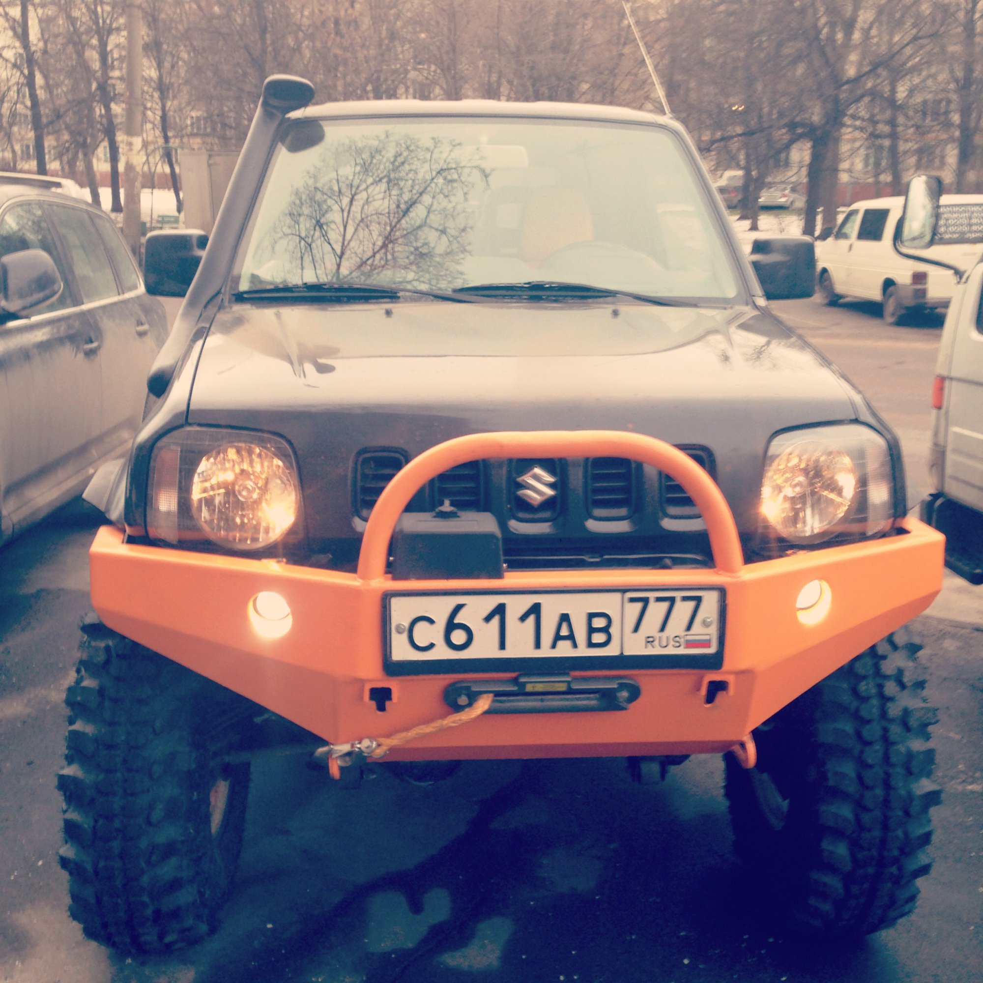

Бампер опробован на экстремальных лебежениях на Весенней Распутице в прошлую субботу. Это самое лучшее, что есть на сегодняшний день, однозначно. Идеальное охлаждение агрегатов, доступ к лебедке, вес с крепежом 25 кг, правильное крепление лебедки, а не уеби-ное, как у объемных "силовых бамперов", любые противотуманки за 3 копейки, правильная проушина, разработана отдельная защита рулевых тяг и трубок АКПП (без переделок для Джимни до 2005 года, с переделками на остальные Джимни), порошковая окраска и многое другое.
подскажите,если полностью снять передний бампер и заменить на что то подобное,с ТО проблем нет?

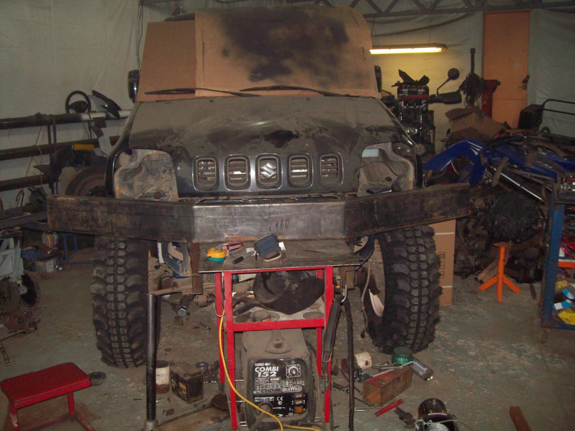

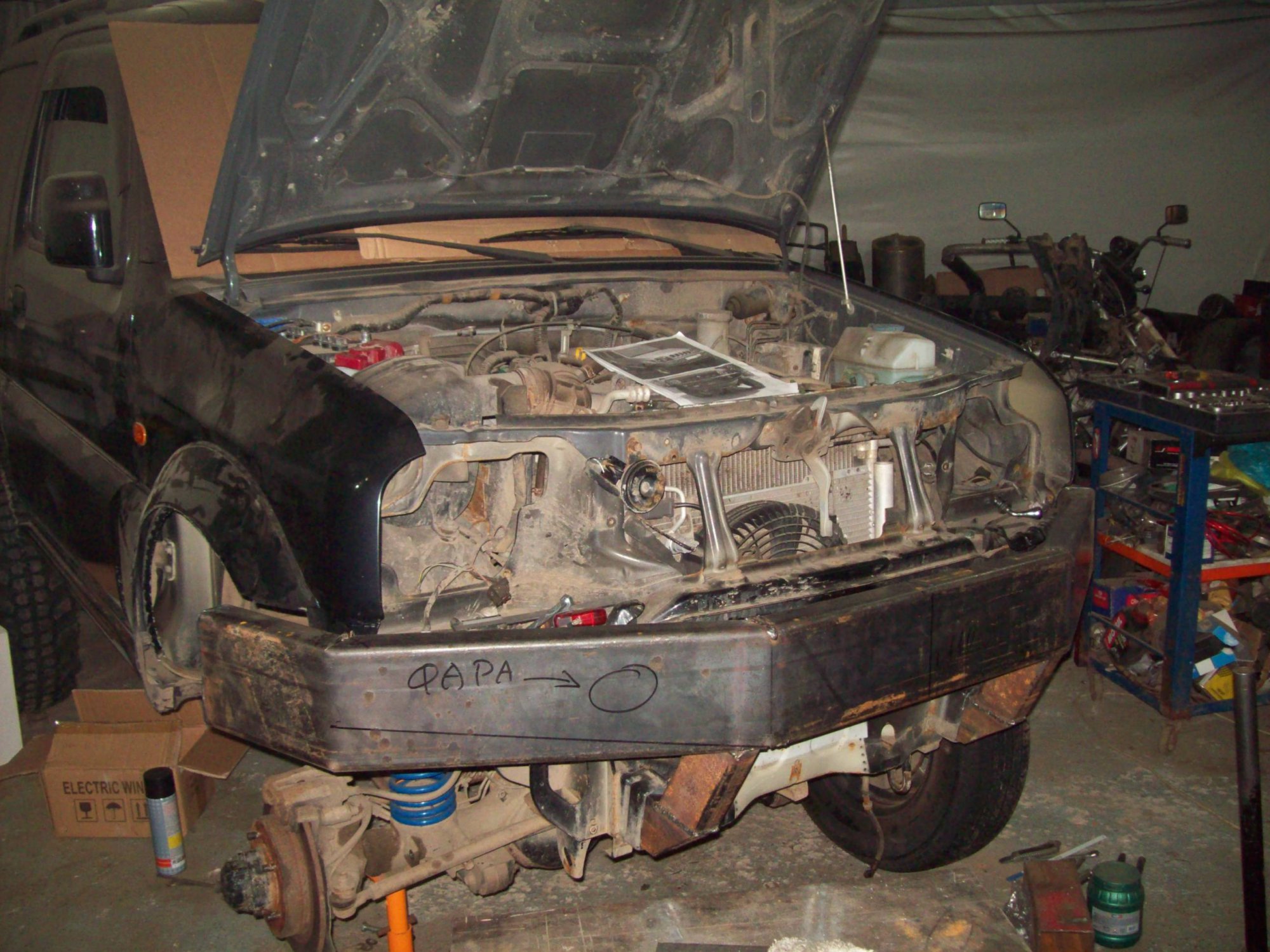

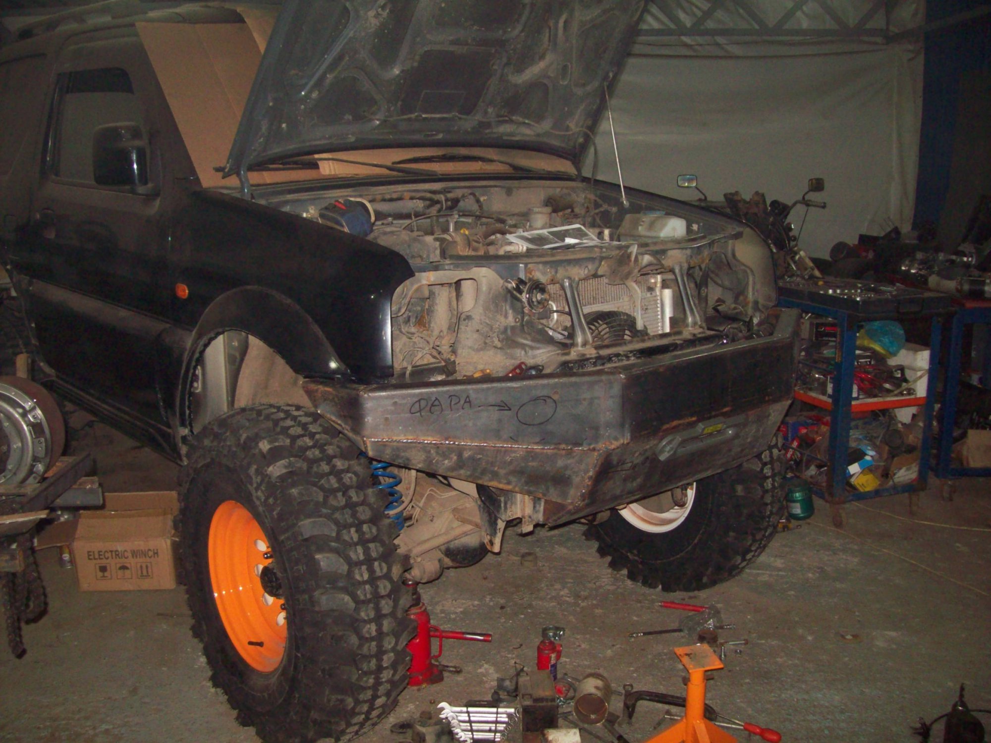

Всем привет. Наконец достроили мне мою новую и самую любимую игрушку. Вот как делали передний силовой бампер с лебедкой, может кому пригодится:
gustav096
2 Октябрь 2012
1,883
1,391
sva-jimny,
Сильно! А вес и стоимость работ?
sva-jimny
27 Ноябрь 2013
144
307
Suzuki Jimny
Не взвешивали, но ставил один человек, говорит, тяжело было:) Бампер устанавливался вместе с 9000 лебедкой, которая весит со стальным тросом 38 кг, но т.к. поменяли на синтетику, то явно меньше. Т.к. более 45-50 кг установить не смог бы (по словам мастера), то думаю, что сам бампер весит около 15 кг, может меньше, но не на много (швеллер 4 мм). Цена 30000р включает все: снять старый, сделать новый, покрасить, установить и подключить лебедку и противотуманки.
Не любит ваш мастер Джимы, 4 мм. швеллер на морду вешать o_O
Это не 15 кг, а раза в 2 больше.
А нижние листы и площадка лебедки какой толщины?
sva-jimny
27 Ноябрь 2013
144
307
Suzuki Jimny
Задача стояла сделать именно СИЛОВОЙ бампер, а не видимость. Нижние листы 3 мм. Площадка не знаю, но она тонкой по определению не может быть.
А что толку от 4х мм швеллера, если он консолью в 30 сантиметров держится за 2х миллиметровую раму?
Бампер то силовой, но вся конструкция черезвычайно избыточна и без ущерба силовым свойствам могла бы весить раза в 2 меньше.
Полностью поддерживаю , оптимально если с лебедкой машина и тем более 9000 фунтов, делать из труб но без фанатизма. из швеллера ну очень много лишнего веса. 2. противотуманки глубоко сидят, думаю слишком точечно бъют , надо было конус делать как на родном бампере и не так глубоко сажать
N
nordom
а зачем клюз под углом? чтобы трос более лучше перетирался?
а нижние укосины они приварены к раме или заведены внутрь и на болтах?
не вижу, защищены ли тяги и срезаны ли родные проушины.
клюза под джек усилены?
Тонкая труба смотрится не красиво (
Надо прикинуть вариант тонкой трубы каркаса и алюминиевых листов для объемного бампера..
