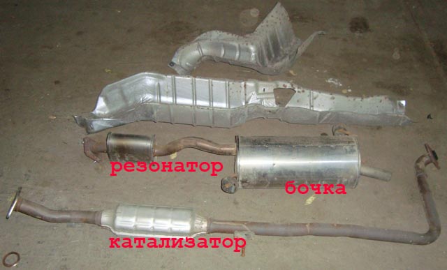

что такое резанатор а что катализатор?
резонатор - это сама так называемая банка?
катализатор - это боченок маленький на трассе с датчиком Кислорода?

Ответ: огромный расход топлива,где копать?
только теперь как быть. где бы все это достать в хорошем состоянии
1. выбиваешь катализатор, ( он для экологии нужен, у нас прокатывает пока и без него)
2. идешь в магазин, сняв размеры со своего резонатора подбираешь какой нить резонатор от наше-марки.
3. смотри пункт №2 только для бочки
4 ищешь толкового сварного который тебе это все вживит на авто, 2-3 года точно проездишь.
а чего бояться то? на скорость не влияет, железо есть железо, все вазовские моторы это 1,5 так что хуже не будет.
Бочку по любому надо на разборки брать будет. у ВАЗоввсе бочки длинные 60см.
а у меня 35см :D
