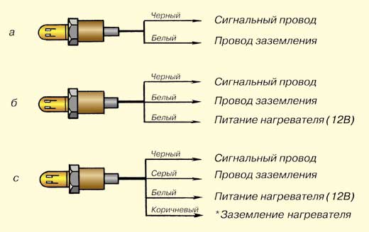

да колпачки однозначно менять,но не все сразу. щас надо датчик Кислорода поменять.
щас ездил за датчиком давления масла,за одно датчики кислорода глянул NGK одна-двух проводной 1200р. трех-четырех 2300р.
хоть бы у меня был одна-двух :D

так кислородный датчик что не видел еще что ли? сколько проводов выходит из него столько и надо.
вот например ,бывает вид А но без заземления только сигнальный

просто на переднеприводный большие резисторы. а на классику маленькие.
а на 92г.в может быть трех-четырех проводной датчик?

тогда надо ехать на яму,снимать смотреть.
