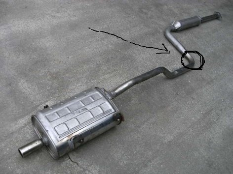

В общем этот вопрос не давал спокойно сидеть на месте,я пошел в гараж,спустился в яму и решил сам все глянуть.
все там нормально!!! есть пару фрагментов,надо поставить другую банку,щас уже не родная стоит и стоит она как минимум 5лет уже,сварка держит ее,все тип-топ!
треснула по середине машины она полностью на 2 части (на фото показал где), насчет того что мне сказали что там гнилье и трещины гнилые,ни чего не увидел все в порядке,есть одна трещина 10см где отломана. думаю это сделать все можно на раз-два.

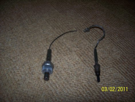

только с магазина и сервиса.
купил датчик (однопроводной NGK) радостный поехал в сервис менять,выкрутили мой и смотрим,датчики разные.
NGK толстый,у меня тонкий.
что делать теперь понятия не имею
что резьба разная?
если только внешний вид другой, то не фокт что у тебя NGK стоит, а у каждой фирмы своё вариант внешнего вида.
Вкручивай и не выноси мозг.

что резьба разная?
да ресьба разная. мой ключем на 10 выкручивали,а новый 14го просит (к примеру).

По идее резьба у всех одинаковая М18х1,5, может вначале 90-х ещё неустаканился стандарт, а ключ разный может быть и в этом не должно быть проблему.
А так колега прав, выкрутил так беги с ним в маг и бери чтоб по резьбе подходил, но если у тебя отличается то может ещё и заказывать придется.

Слева NGK,справо мой.
а от русской может подойти или только от японцев смотреть?

да,в первый заезд сняли катализатор,выбили сетку от туда и т.д,посмотрели сколько проводной датчик.
а в этот раз выкрутили датчик и видим,что они разные.
т.е обманки не избежать?
