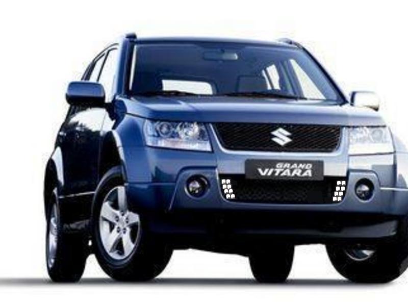

европроизводители уже вовсю их вкрячивают, многие думают что такие диодные полоски на новых туарегах, мерсах, ауди и т.п. дань моде, а ля синие писалки, на самом деле конечно в скором обязательном наличии на авто дневных фар.
когда я думал насчет дневного света, хэлла отпала по причине стоимости, оптимальным показался этот филлипс, тем более в нем реализовано
Светодиодные фонари включаются автоматически при запуске двигателя и выключаются при включении стояночных фонарей
вкрячивать думал в бампер под фарами ближнего света горизонтально паралелльно им.
Но взвесим стоимость плюс трудозатраты, решил что "скандинавский" свет гравитары и замена лампочек по мере их прогорания проще и дешевле

мои придумки основаны на HELLA LEDayFlex (_ttp://www.hella-russia.ru/Drivers/Tuning/DayLights/LEDayFlex.shtml) - не на филипс у которого полоски стоимостью, кстати, порядка 150 евро
DRL не для "света море", а совсем с другой целью - выделить авто днем (сделать заметнее для других водителей, ну и для пешеходов конечно), т.е. они не должны освещать, они должны ярко светиться, а в сумерках и в темное время суток должны быть погашены или светиться с уменьшенной яркостью

не знаю не знаю, меня лично DRL "убивает" всегда....Каждый раз как ты заводишь машину на эти пары секунд пока стартер пытается схватиться, твой баласт испытывает офигенную нагрузку, тк он то зажигается, то гаснет....то срок жизни у него будет не такой уж большой...Я лично свой на траке отключил нафиг..
Касательно "море света" - мой поинт был - "красота и ляпота", тк мой ближний на траке бъет на 1 км, а если дальный включу - едешь как солнечным днем "сидишь высоко, гладишь далеко", а если добавлю туманки с ксеноном - вообще можно загарать:D Вот дойдут руки до 4-ех люстр с ксеноном, плюс на кенгурятник еще 2 - можно будет вообще на охоту ездить;) Прошу не критиковать - за 1 км дальность.Не-не-не
А этот флипис хотел в дырки засунуть, для "ляпоты". Вот на подобии такого:

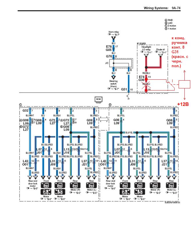

А мне например такая опция не нравится, иногда нужно чтобы на заведенной машине ничего не горело;)
В штатах это реализовано через включение ручника - поднял ручник - фары потухли. Semco, подтверди! Или на габариты переключаются?
На европейках при активированном "скандинавском свете" на ручник фары не реагируют. Это поправимо с помощью дополнительного 5-ти контактного реле, нормально замкнутые контакты которого включены в разрыв провода "DRL" (красный с синей полоской от конт 16 разъема G31 блока ВСМ), а обмотка катушки подключена к концевику ручника - конт.8 разъема G31 блока ВСМ (красный с черной полоской).
При поднятом ручнике реле срабатывает и провод, управляющий режимом DRL разрывается. Фары, соответственно, тухнут (не включаются, если ручник был поднят перед запуском двигателя).

у нас это реализовано по дурацки (мое мнение), как только включил двигатель они загарелись, как только выключил двигатель они потухли. Если машину поставить на ручник, то пока его не опустишь то они не горят, стоит поднять - они тухнут. Поэтому всегда приходиться пользоваться ручником, иначе при включении двигателя (эти пары секунд) достаточно чтобы полетел баласт.
К сожалению DRL не отключишь как не пытайся (если конечно не лесть в проводку с доп. реле).Рыдаю!
