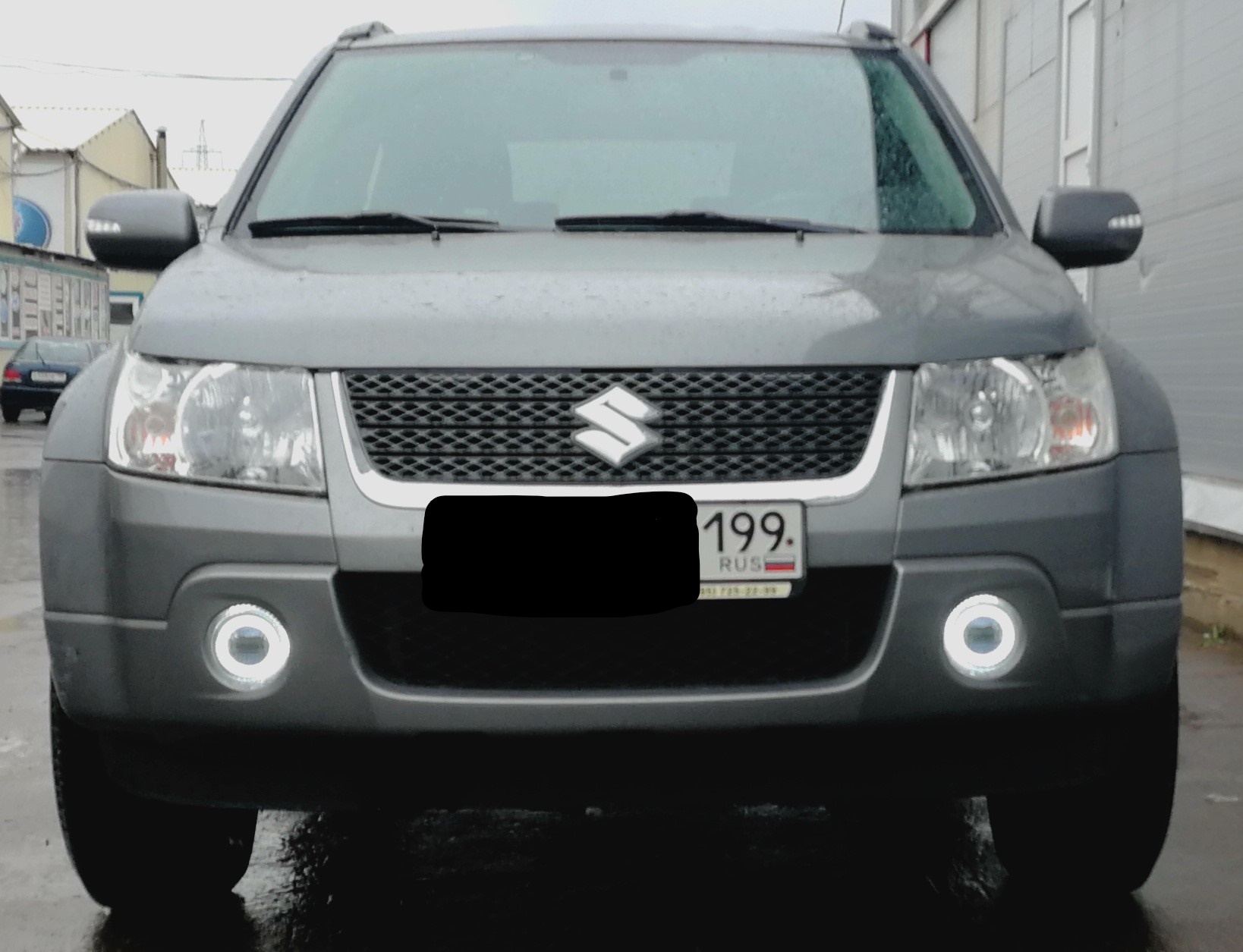

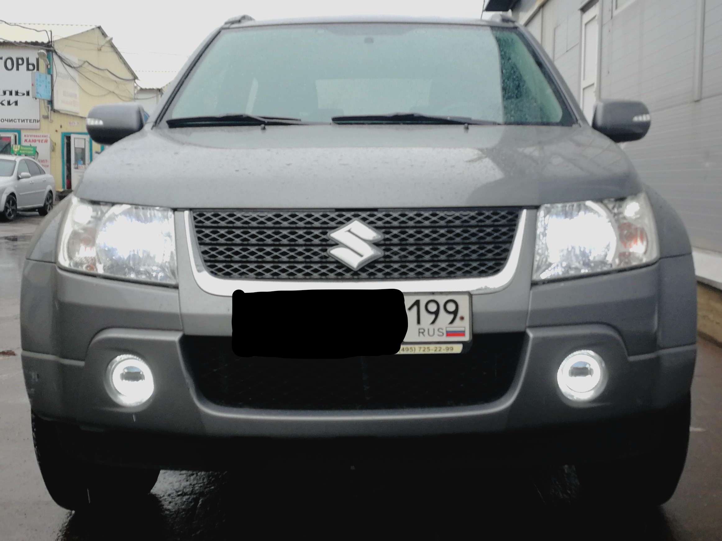

Просто отчитаюсь. Не слепят и видно меня теперь хорошо. Три режима. Круг светит всегда, при включении ближнего добавляется еще полоска света ниже.
А что это за фары? Что, почём?
