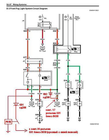

2 КВД , вот есть моя доработочка автовключения ПТФ (при нажатой кнопке) после запуска двигателя (при активированном скандинавском свете (DRL)).
Подробнее здесь.
Под твои нужды можно попытаться доработать - "отвязать" ДРЛ-провод (красный с синим - конт.16 разъема G31 блока ВСМ) от реле БС и габаритов (чтобы они не включались).
ЗЫ: Хотя нет, если габариты не будут светиться, то на реле ПТФ не будет "плюса".

Насколько я понимаю,что питание реле противотуманок идёт только от реле габаритов,после их включения.А кнопка подаёт только управление на реле?Кстати а где они раположены,чо то по схемам блока предохранителей я их не нашол.
