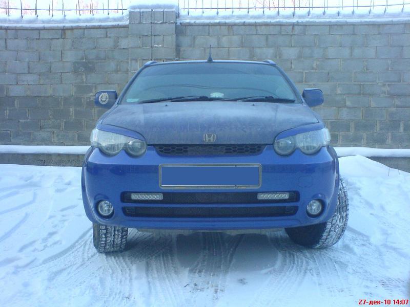

на CRV с мугеном все штатное кроме ксенона в ПТФ и светодиодных полосок, установка которых не соответствует госту :)

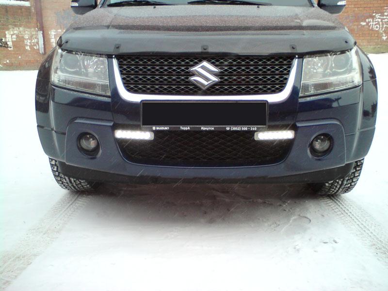

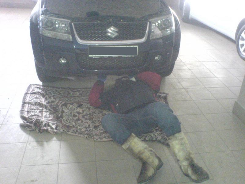

Здравствуйте. Решил вот небольшой отчет состряпать, а то совсем сибиряков почти на форуме нет. Покажу и расскажу, в основном, о монтаже, так как подключение запечатлеть забыли.

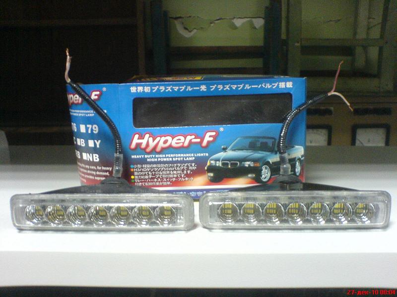

Примерно за четыре месяца до Нового Года, моему товарищу и сослуживцу Игорю HugoBes'у (далее просто Bes или Бес или Хьюго), заслуженному бойцу и ветерану движения авто-моддинга в целом, и honda hr-v, в частности, пришла в голову мысль замутить дневные ходовые огни (далее ДХО). Да и поправки как раз собирались принять. Я эту идею всячески поддержал. Естественно, вариант покупки китайских или абы каких других ДХО не рассматривался, по причине нашей низкой удовлетворенности качеством означенных товаров и общей ширпотребности. И тогда, один весьма широко известный в узких кругах мастер, который не раз уже доказывал свою компетентность, сделал для нас специальные модули. О них и пойдет речь далее.
http://www.suzuki-club.ru/forum/attachment.php?attachmentid=23139&d=1295352604
Сами ДХО. 7 светодиодных модулей каждый в индивидуальном отражателе, корпуса металлические от нормальных китайских ПТФ с толстым рифленым стеклом, а не пластиком. Стабилизатор тока присутствует. В комплект входил управляющий блок, включающий в себя реле и само управление. Также, кронштейны и крепежные элементы. По задумке девелопера ДХО, при подключении можно обойтись одним этим блоком, который будет включать-выключать ДХО согласно ГОСТа, то есть, при включении движка врубать, а при выключении его, либо при включении габаритов, соответственно, вырубать. Однако, я не был бы мною, если бы не захотел сделать включение контролируемым из салона и независимым от габаритов. Таким образом, мои ДХО просто обязаны были иметь возможность принудительного включения вместе с ксенонами, чтобы создавать яркую иллюминацию. Для реализации этой части задумки была заказана штатная кнопка ПТФ сузуки за 450 р. О начинке модулей я умолчу, это коммерческая тайна создателя. Скажу только, что диоды не из непрямозонных ПП. Потребление тока 0,75А.
http://www.suzuki-club.ru/forum/attachment.php?attachmentid=23140&d=1295352630

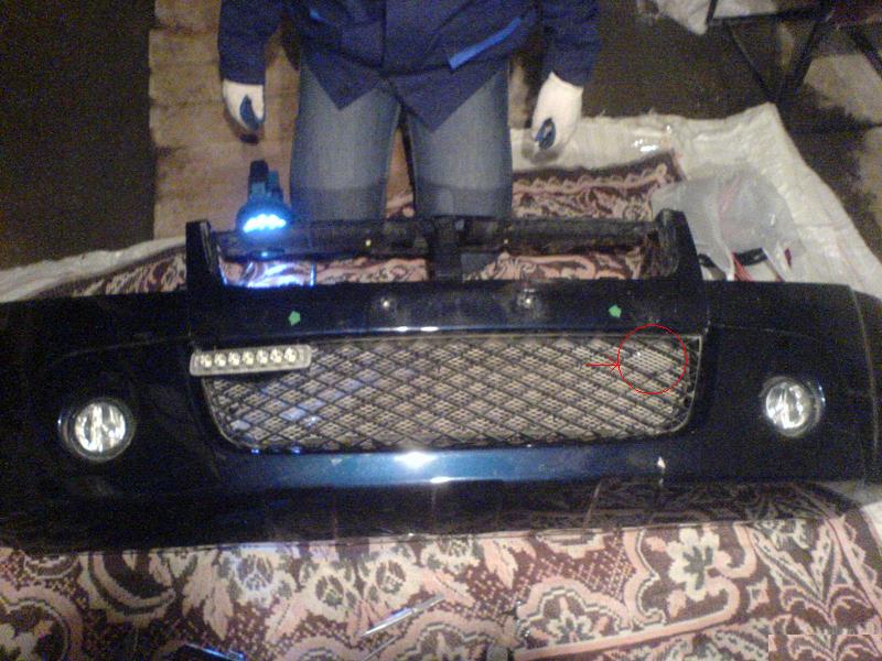

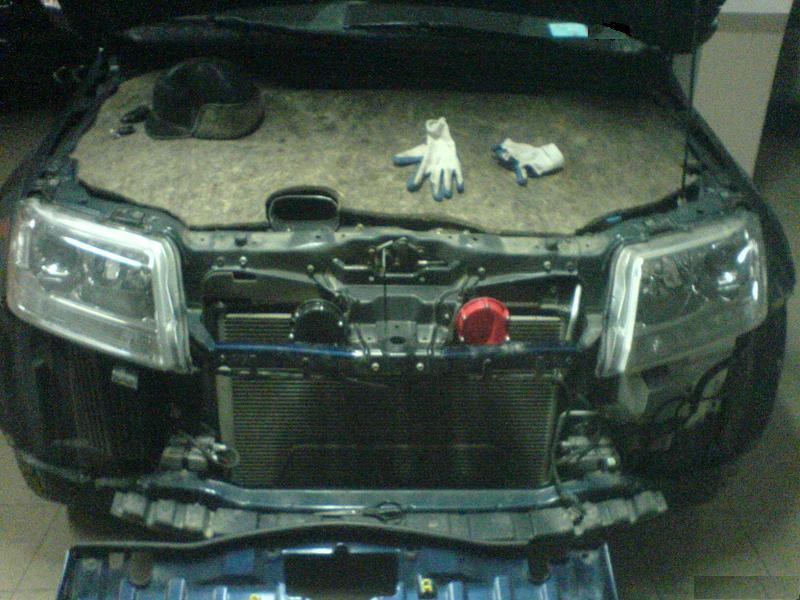

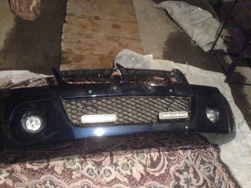

Приступим. Снимаем бампер на моей теплой стоянке (+12) и везем его в Гараж к Бесу на его Свинке (Honda hr-v). Надо сказать, что в гараже у него еще теплее (+16), да, вдобавок, имеется куча полезных приблуд, начиная от дремеля и заканчивая всякими осциллографами. Начинаем кумекать, как бы удачнее приспособить фонарики.
http://www.suzuki-club.ru/forum/attachment.php?attachmentid=23141&d=1295352697
Вариант 1. Не годится. Слишком низко, да и вообще как-то не так.
http://www.suzuki-club.ru/forum/attachment.php?attachmentid=23142&d=1295352715
Вариант 2. Совсем другой коленкор.
http://www.suzuki-club.ru/forum/attachment.php?attachmentid=23143&d=1295352736

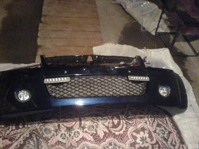

Аккуратно выпиливаем мини-фрезой ячейки декоративной решетки (показано стрелкой), прорезаем защиту от камней, установленную летом, сверлим отверстия для кронштейнов и приспосабливаем ДХО.
http://www.suzuki-club.ru/forum/attachment.php?attachmentid=23144&d=1295352775
Здесь соблюдаем симметрию и осторожность. Единожды испортив что-то, починить это будет крайне сложно. Установка получилась реально антивандальной и скрытой, снимать-ставить ДХО можно только вдвоем. Кронштейны оставляют нам определенную свободу позиционирования для осуществления регулировки. Вышло заподлицо с бампером, словно там и было. Проводку в гофрах спрятали по бамперу и вывели под капот.
http://www.suzuki-club.ru/forum/attachment.php?attachmentid=23145&d=1295352797

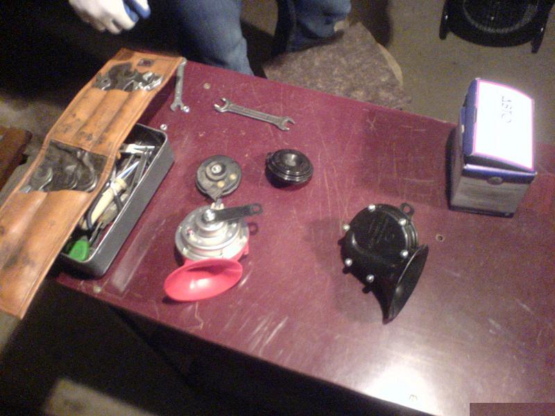

Еще меня осенило поставить-таки нормальные дудки, вместо штатного убожества. Взяли волговские на 127 Дб, с возможностью настройки тона. Посадили на штатные места, рассверлив планку. Проводка тоже осталась штатной. Взяли бампер и погнали обратно к витаре, там и прицепили все на место.
http://www.suzuki-club.ru/forum/attachment.php?attachmentid=23146&d=1295352818

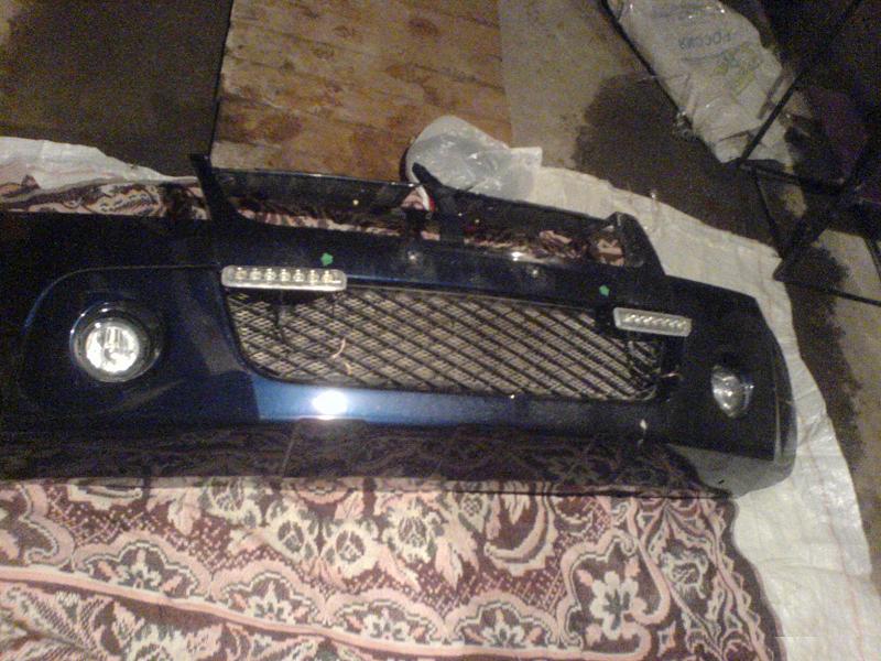

Так все выглядело без бампера, а так с ним:
http://www.suzuki-club.ru/forum/attachment.php?attachmentid=23147&d=1295352841
Первый день установки закончился. В гараже я употребил 4 куска пиццы и 10 стаканчиков чая. Хьюго был умерен в еде, съел всего 2 куска пиццы, но чая выхлебал больше.
Для второго дня было куплено 8 м провода, разъемы «мама-папа», много гофры, термоусадки и прочей приятной дребедени. Решили бросить провода на ДХО и еще про запас штуки три, так как предвидится много доработок. Полтора часа тянули из салона в подкапотное пространство через штатное отверстие напротив, подустали. Плотно там все скомпоновано. Поехали к Хьюго в гараж, где провозились еще 6 часов. Все соединения пропаивались и укладывались в термоусадку и гофру. Дабы соблюсти все правила, подцепили предохранитель 5А.
http://www.suzuki-club.ru/forum/attachment.php?attachmentid=23149&d=1295352885
http://www.suzuki-club.ru/forum/attachment.php?attachmentid=23150&d=1295352885
http://www.suzuki-club.ru/forum/attachment.php?attachmentid=23151&d=1295352885
http://www.suzuki-club.ru/forum/attachment.php?attachmentid=23152&d=1295353320

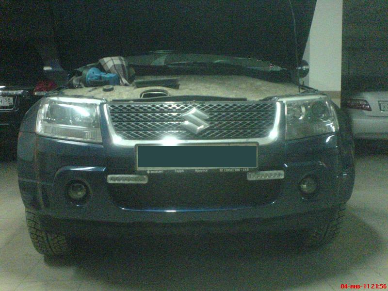

И вот, можем лицезреть результат. Фотографии явно не передают действительности. Поверьте мне на слово, светят классно, машину реально замечают. Приятным плюсом оказалось то, что ДХО еще и функционируют как мини-туманки.
Нашим всем понравилось.
Хочу выразить благодарность Игорю, без которого бы этого всего не было. Засим, позвольте откланяться. Будут вопросы – welcome.

ЗА рукастость пятерка.
Но чесно скажу, мне не нравится исполнение. просто не нравится именно такие фары, и место и способ крепления.
Если б мне была бы близка идея установки ДХО на витару, я б подумал о конкретной интеграции непосредственно в бампер.
ИМХО, без обид
Присоединяюсь. Не впечатлило.
Создавать яркую иллюминацию вместе с ксенонами - вообще пипец

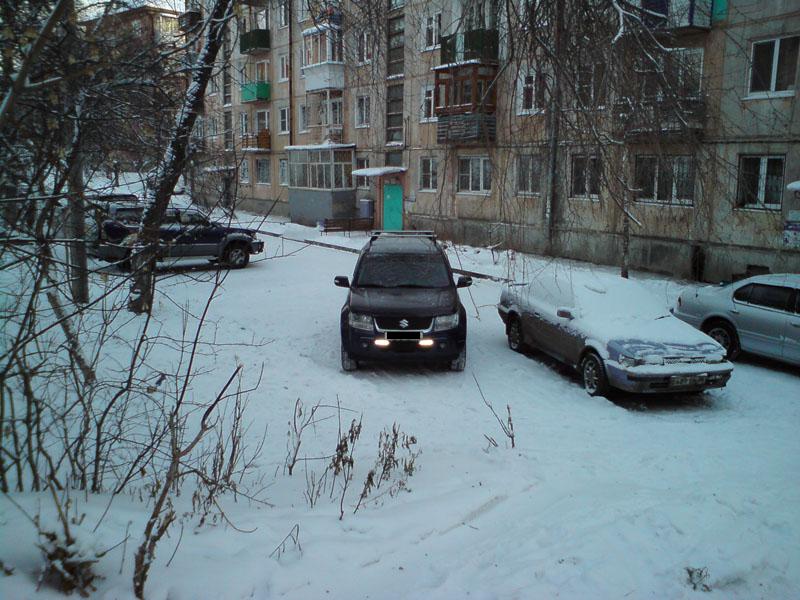

dankvart, есть фото в дневное время с расстояния метров 50?
Сколько примерно люменов выдают ?

Извини . Но смотрится не очень. Не легче было просто в противотуманки ксенон воткнуть. И по деньгам на порядок дешевле и по работе проще. У меня на все ушло времени 1.5-2 ч. и 3.5т.р. А так молодец.

Благодарю за комментарии и за то, что уделили время обзору нашего скромного труда.
Wintt, первым делом и подумали об интеграции непосредственно в бампер. Однако же, сделать это качественно и незаметно крайне сложно ввиду общей хлипкости бампера. Если отливать посадочные кровати из какого-нибудь компаунда, то велик риск сделать ДХО несъемными. Я же приверженец установки с минимумом изменений в родных деталях.
alexkul, это "лепить", по моему мнению, как раз затем, чтобы не включать ближний свет. Мне вот, например, совсем не нравится постоянно настраивать уровень подсветки приборов.
SVS1, требования ГОСТа по расстояниям учтены. По поводу сертификации думаю, что это очень важно и нужно. Создатель ДХО сейчас работает в этом направлении.
Noname, принимая во внимание то, что большинство водителей не включают фары или ПТФ или даже габариты, сотрудникам ГИБДД вряд ли придет в голову мысль бросаться проверять ДХО на предмет самостоятельного монтажа. Наоборот, выразят уважуху. Про снятие номеров промолчу, это даже не смешно.
vovan, порядка 500-550 люменов.

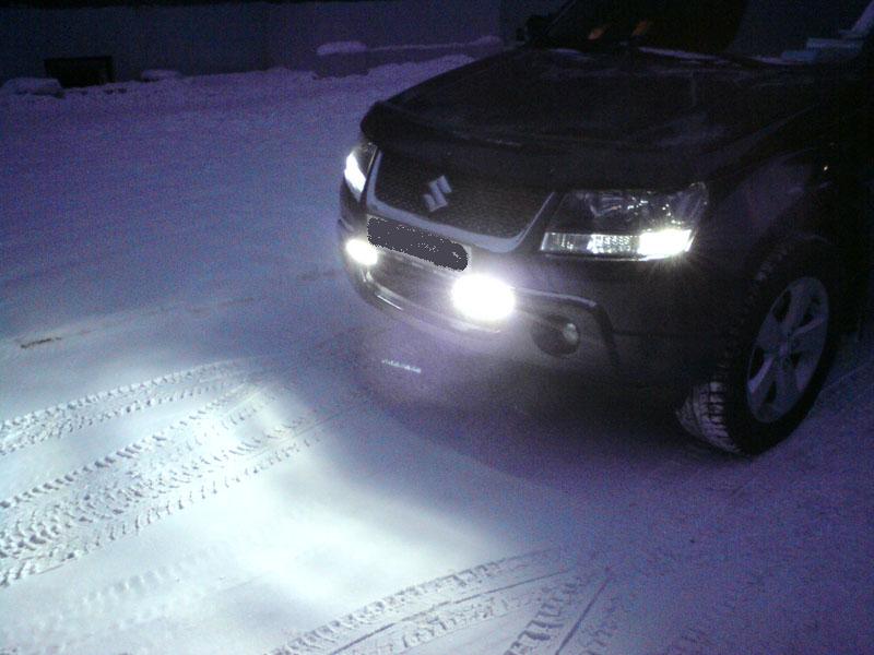

Форест72, извини, но внимательности тебе недостает. На фотках видно, что в ПТФ ксенон, да и в тексте это есть. Его я установил первым делом.

Блин. Ну не вижу я на фотках что горят штатные ПТФ в бампере. И еще уровень подсветки приборов. У меня ваще кудато пропала эта функция. Не она есть и даже работала но както решил попробовать покрутить этот ролик а ни чего не происходит. Наверное че то сломалось.Надо бы исправить это но не знаю как. У меня принудительное включение бдижнего света машина из Америки так что он горит постоянно ну а темнеет дат чик света включает и габаритные огни. Извини если обидел.
dankvart

Форест72, да какие обиды в Интернете.
Насчет ПТФ - на фотке с установленными гудками видно, что установлены дополнительные блоки розжига, в районе лонжеронов:)

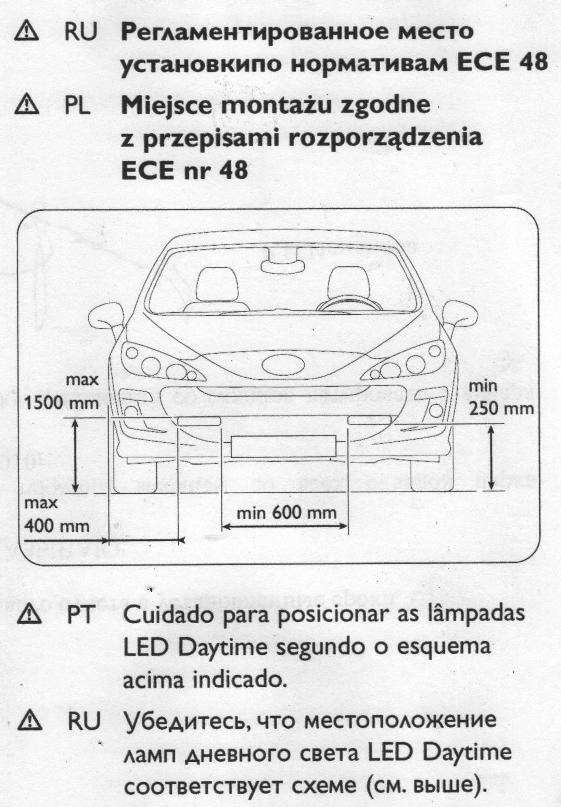

Вот схема установки, просто так для инфо.

А сигнал родной, действительно поганый, заменил на MITSUBA MBW-2E21B.
По сигналу - встал просто, или че переделывать пришлось?

Ответ: Реализация дневных ходовых огней на НСГВ
А по ходовым огням - огни и установка понра! Но на Сузуки мухобойка никакая, имхо! У меня такая летом раком от жары встала, еще и капот поцарапала, зараза!
Сейчас уже честно не помню ,но по моему ничего переделывать не надо.Во всяком случае глобально, точно ни чего.
Немного не понял,что за мухобойка?
