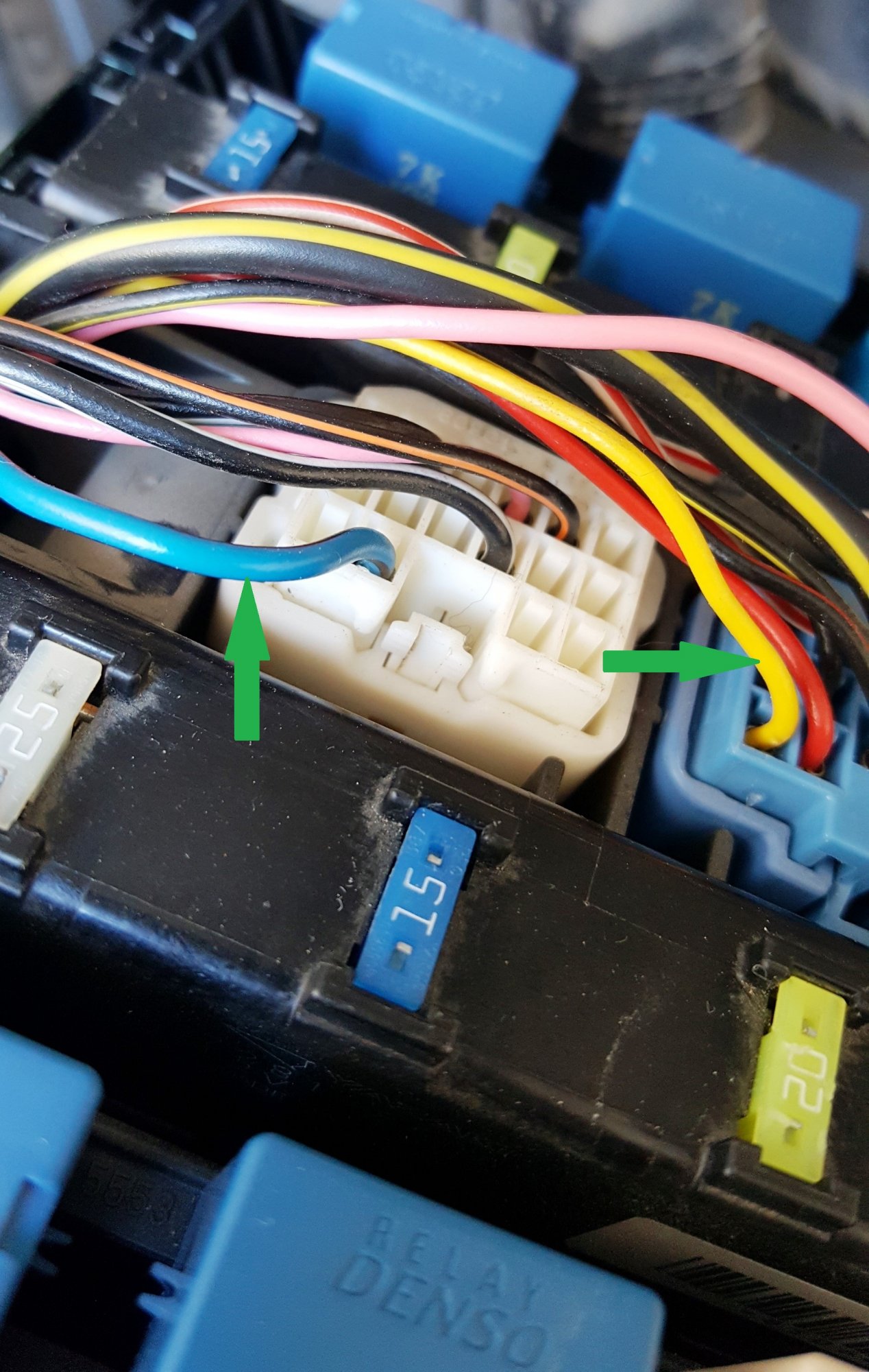

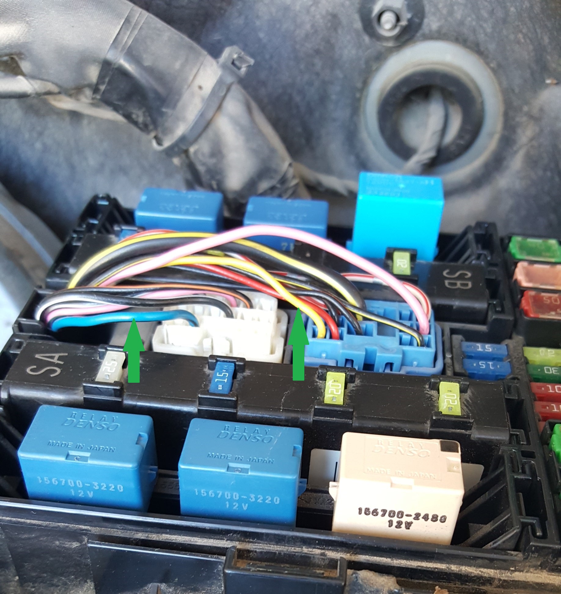

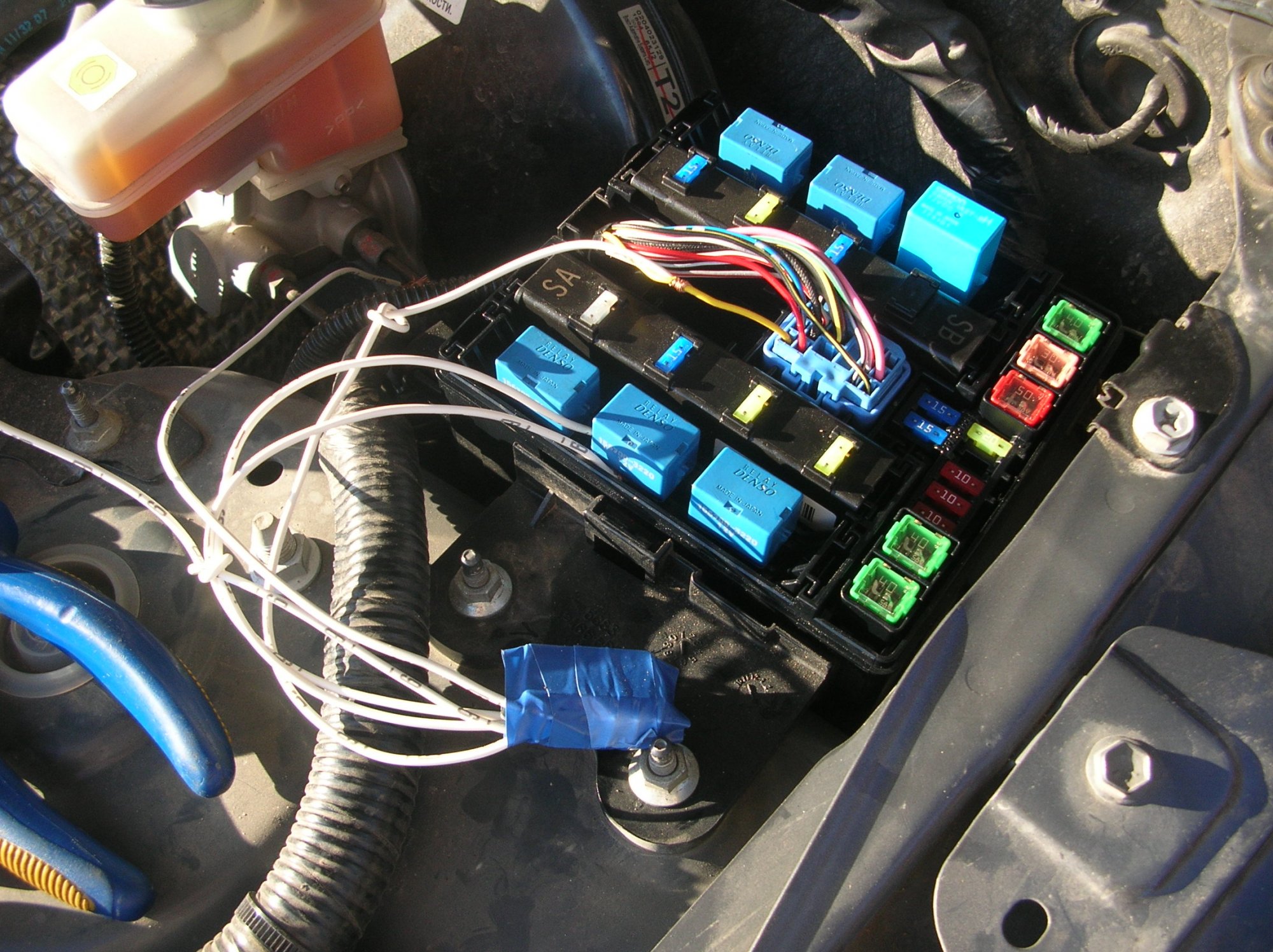

Для установки ходовых огней мне необходим плюсовой провод с появлением напряжения при включении зажигания и желательно, рядом с ним, плюсовой провод с появлением напряжения при включении ближнего света.
Такие провода я нашел в коробке предохранителей в моторном отсеке:
1. синий провод- напряжение появляется при включении зажигания и пропадает через 15-20 секунд после выключения зажигания;
2. желтый провод - напряжение появляется при включении зажигания и пропадает сразу после выключения зажигания.
3. Тут же находятся левый и правый предохранители ближнего света.
Вопрос в выборе синего или желтого провода. Синий провод сечением немного больше желтого.
Ходовые огни мощностью 20 ватт.
Кто что может сказать о предназначении этих проводов и их нагрузке.

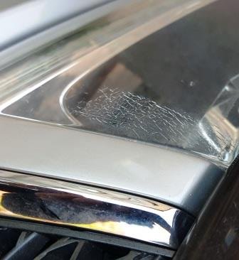

Вот на фарах результат использования ксенона в жаркую погоду в нашем регионе, это о чем я говорил ранее.
vovan
4 Март 2007
3,684
561
Галоген греется сильнее ксенона, есличо.
Такая проблема была на наших машинах и поначалу даже меняли фары по гарантии, но потом якобы в 2012г СузукиМоторс выпустили письмо-циркуляр, по которому перестали считать "паутину" гарантийным случаем.
Моя 3,2 приехала из Москвы с такими фарами в 2012г. При продаже 2,0 я переставил с нее на 3,2 фары, замененные по КАСКО новыми в 2009г. и с тех пор езжу с ними с активированным скандинавским светом и только прошлым летом приказала жить одна из ламп, которые еще с завода пришли на 2,0 в 2007г.
Т.е. лампы отслужили 9 лет. Сами фары 8 лет. Никаких трещин, паутин не наблюдается.
ЗЫ: Бытует мнение, что "паутина" связана с применением ядреных стеклоомываек.

Хотелось бы не от самого выключателя его тянуть, а найти поближе. Вполне возможно, что он запараллелен как в старой Витаре с проводом на датчике низкого уровня тормозной жидкости.
паралелей не видно, идёт сразу в ВСМ

Коля, за путячую схему спасибо. "Ум" у нашей Сузуки рядом с блоком предохранителей. Тащить провод недалеко. Осталось отыскать G31 контакт 8. И через диод подцепить еще одно реле.
к стати - 7й(уровень т. ж.) и 8й одного цвета, может действительно это одно и тоже

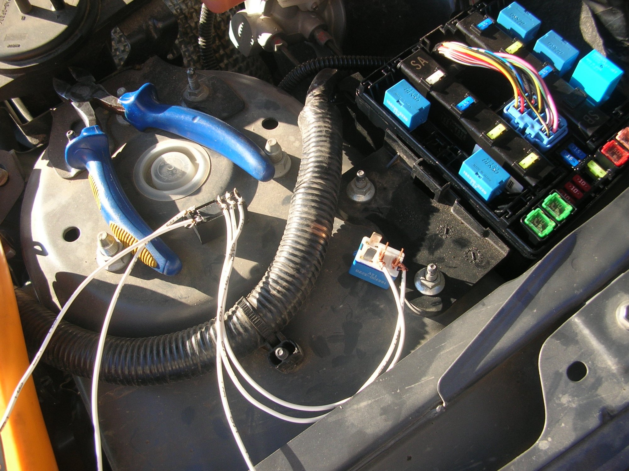

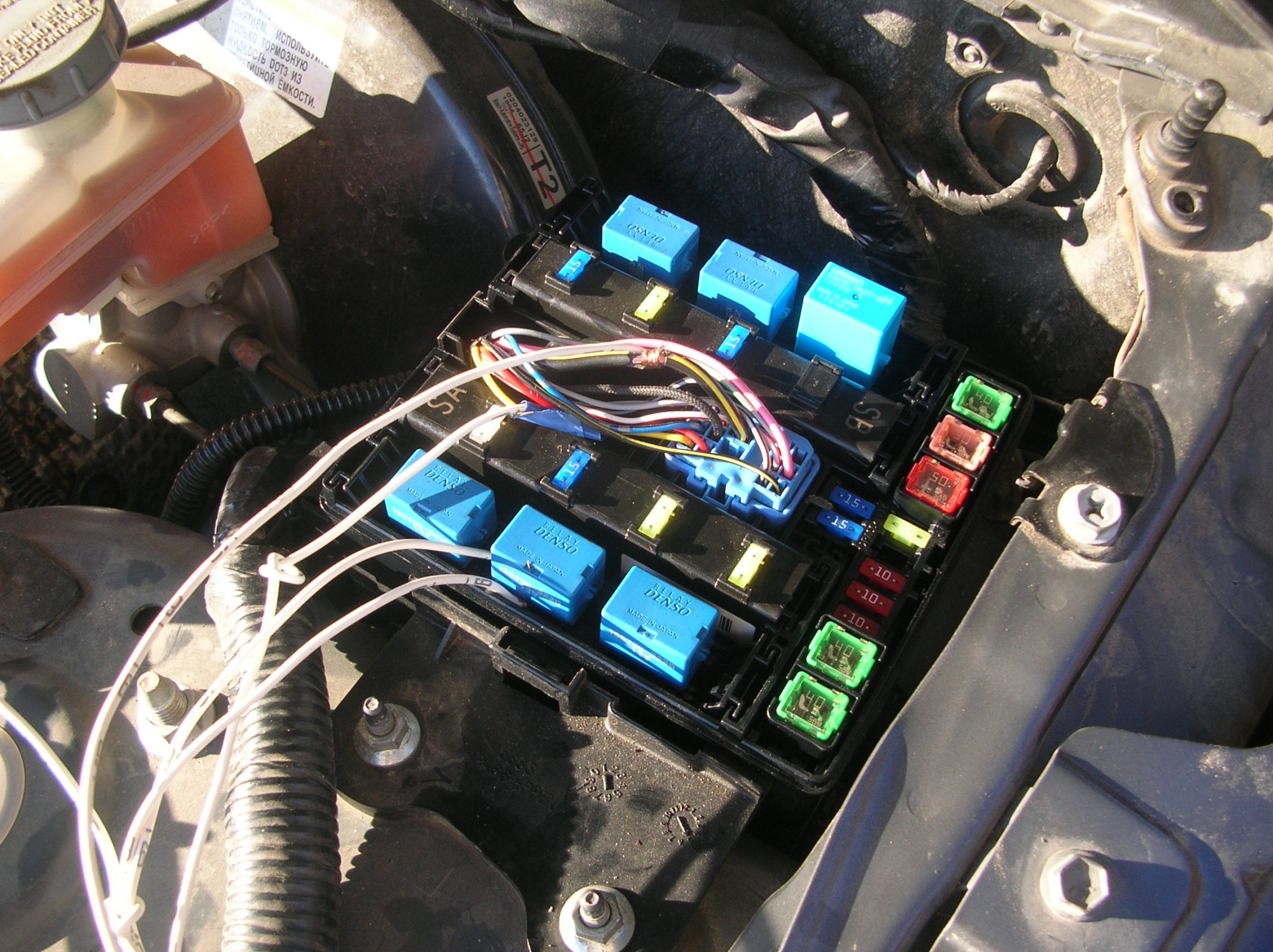

Вполне возможно. Пока не смотрел, откладываю до следующей командировки. Выкладываю фото. Кому что неясно- спрашивайте. Экономвариант 100% работоспособный и беспроблемный.[DOUBLEPOST=1493482800,1493482720][/DOUBLEPOST]На неделе следующая командировка, надеюсь, сподоблюсь на следующее реле с запиткой от стояночного тормоза.[DOUBLEPOST=1494271795][/DOUBLEPOST]Обмотка реле подключена к проводам желтый- черно\желтый. А провода включения к реле управления ближним светом. Итог- при повороте ключа в положение "мотор работает" горят лампы ближнего света.

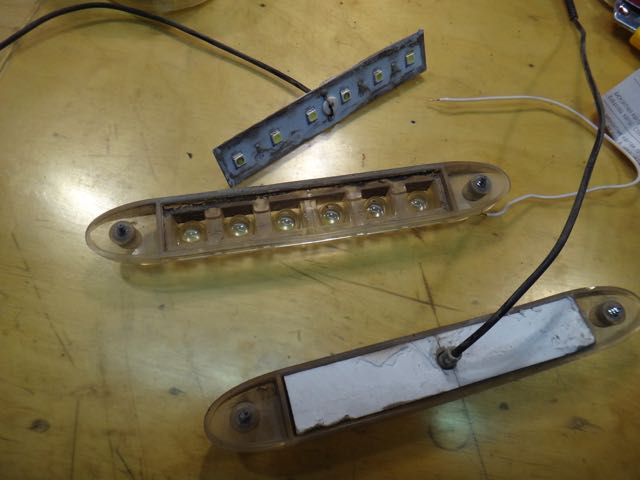

Подводим итоги: ДХО сдохли через год. Никакой герметизации там нет :eek: Стоят слабенькие SMD5050, ни какого соответствия ГОСТу и в помине нет. Вот сижу, думаю плату развести и поставить новые светодиоды и загерметизировать нормально .... или денег накопить на нормальные :cool:
