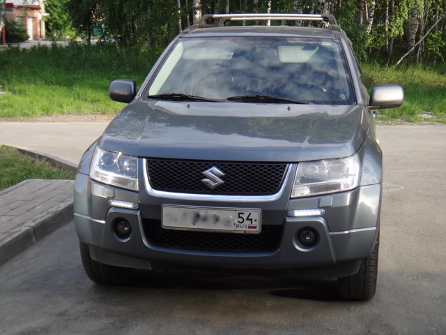

Поставил себе сегодня вот такие http://авто-неон.рф/gibkie-dnevnie-xodovie-ogni-skd-306
Прямо на бампер под фары и омыватель. Фотки завтра сделаю. Мне нравится )))
В комплекте блок управление с тремя проводами - плюс, минус и управление. Выключаются управляющим плюсом.
Всё подключил к разъёму Е82. Плюс к контакту 5 (+ зажигания). Управляющий на контакт 9 (+ на паркинге) и контакт 1 (+ на габаритах) с развязкой через диоды. Минус просто на корпус.
В итоге заводишь, снимаешь АКПП с паркинга и зажигаются ДХО. Если включить габариты - тухнут. Чуть позже хочу тумблер поставить ( как подберу что-то подходящее) отключающий питание принудительно. И релюшку, которая питание отрубает при поднятом стояночном тормозе.
В общем доволен ))) Только есть один косяк, при включении зажигания и при выключении короткая вспышка ДХО присутствует.

Я перед тем как устанавливать подключил и они во включенном состоянии пролежали несколько часов, даже теплыми не стали.
vovan
4 Март 2007
3,687
561
В солнечный день.
Слишком близко. Нужно фотать с расстояния метров в 30-50, чтобы понять заметность ДХО.[DOUBLEPOST=1465550490,1465547289][/DOUBLEPOST]Тут местные сузуководы предложили неожиданную идею использования комплекта ДХО+поворотник в качестве совмещенного с поворотником... сигнала заднего хода в задних фонарях.
