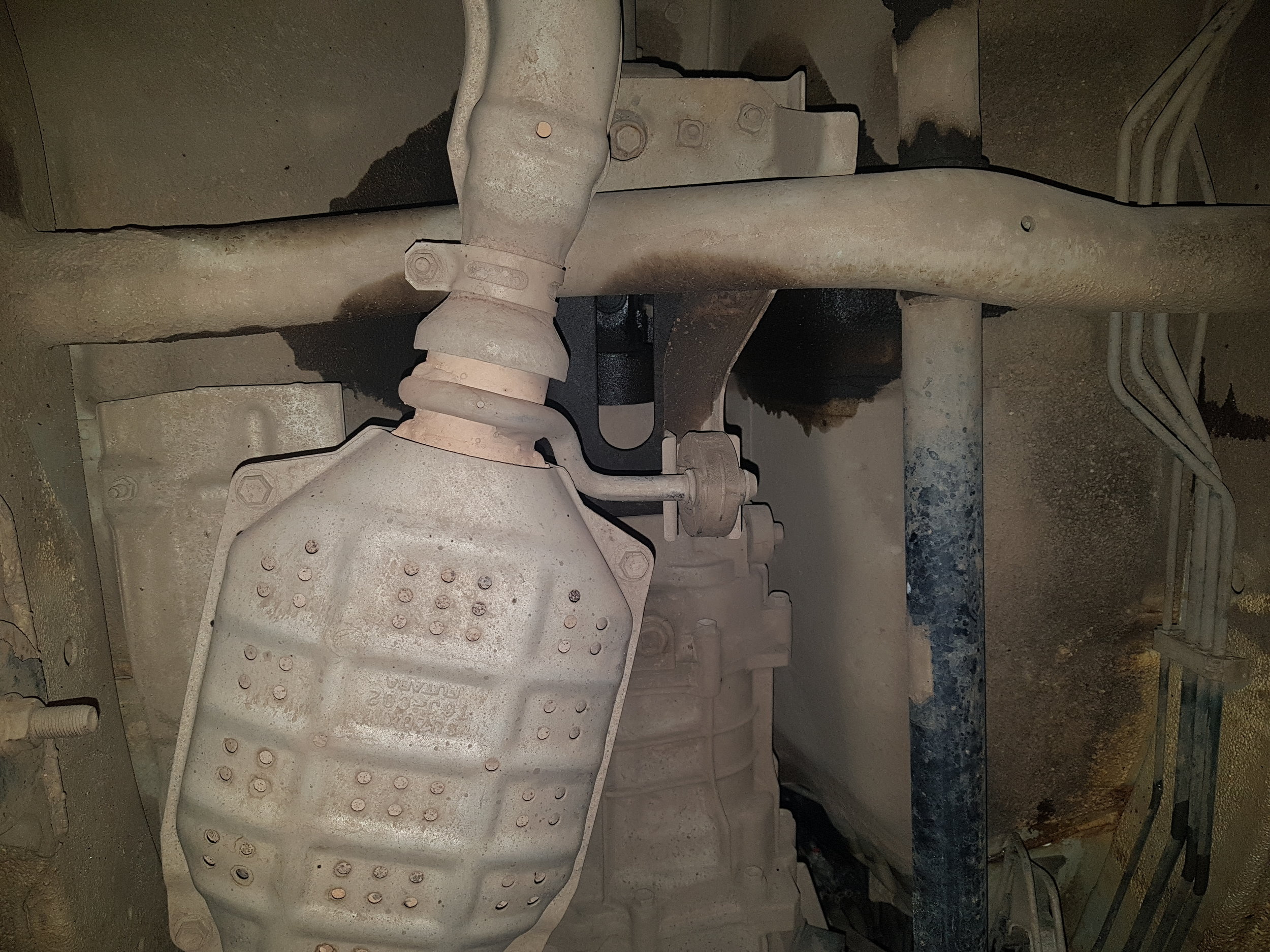

Полез из-за шума снизу. Сальник ?
В какую хоть тему лезть читать ?

Скорее всего, пластиковая заглушка шлицевого в промкардане протекла. Известный глюк джимней.
