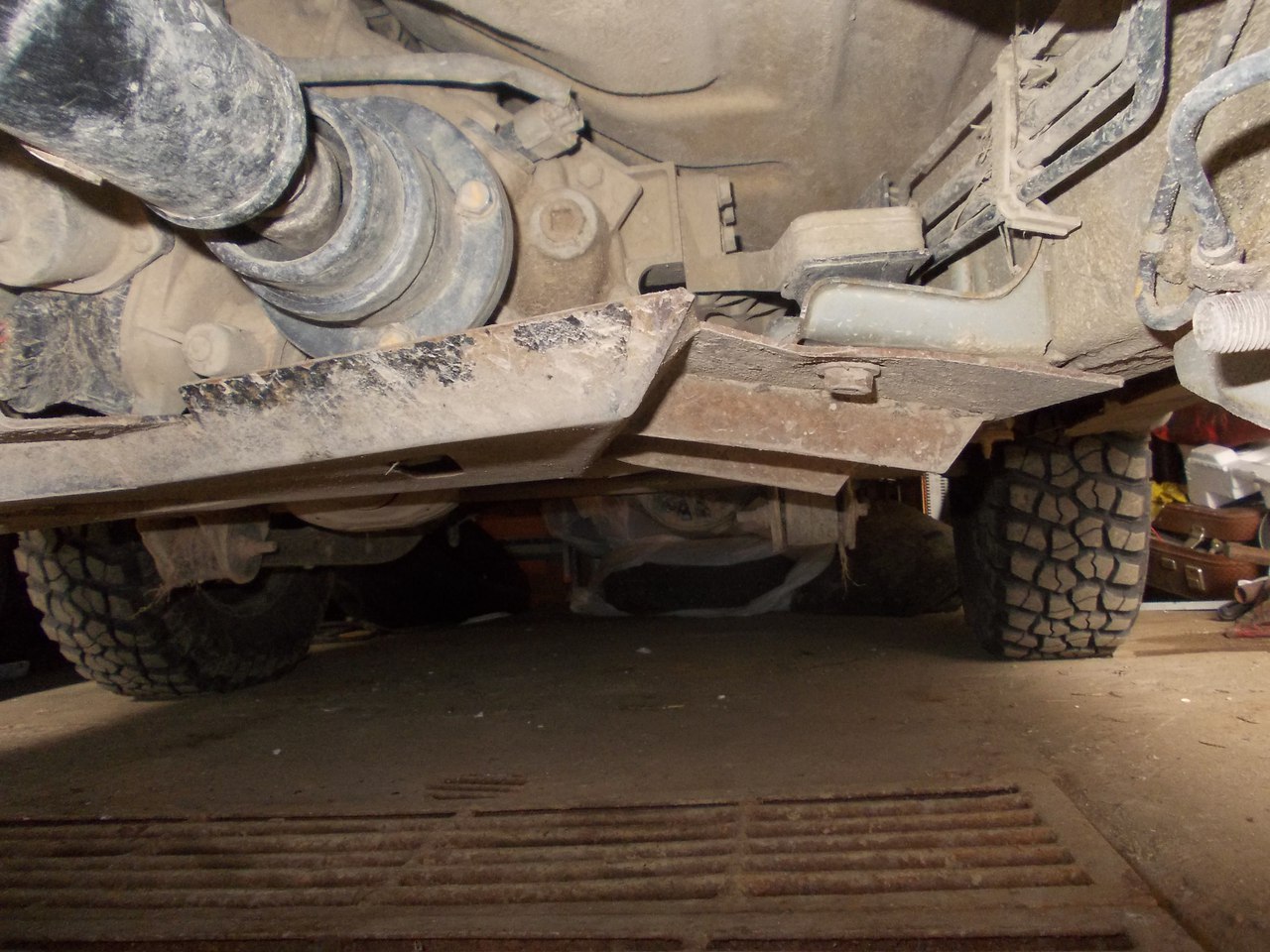

Народ подскажите как правильнее лечить ? Тянуть вниз чем нибудь? Распирать домкратом от дна кузова? Резать\варить?
Если кто не понял , речь о опорных кронштейнах раздатки. Их выгнуло в верх. Защита теперь живет только в подобном варианте . Само собой мне это не нравится
Иван33
Джимозависимый
28 Январь 2014
3,254
596
Россия
SUZUKI JIMNY
Пробовать тянуть вниз. Упираться в днище не вариант - там прочности ноль
Константин
21 Октябрь 2006
7,453
2,123
всех не перечислишь...
использовать рычаг и вес авто
