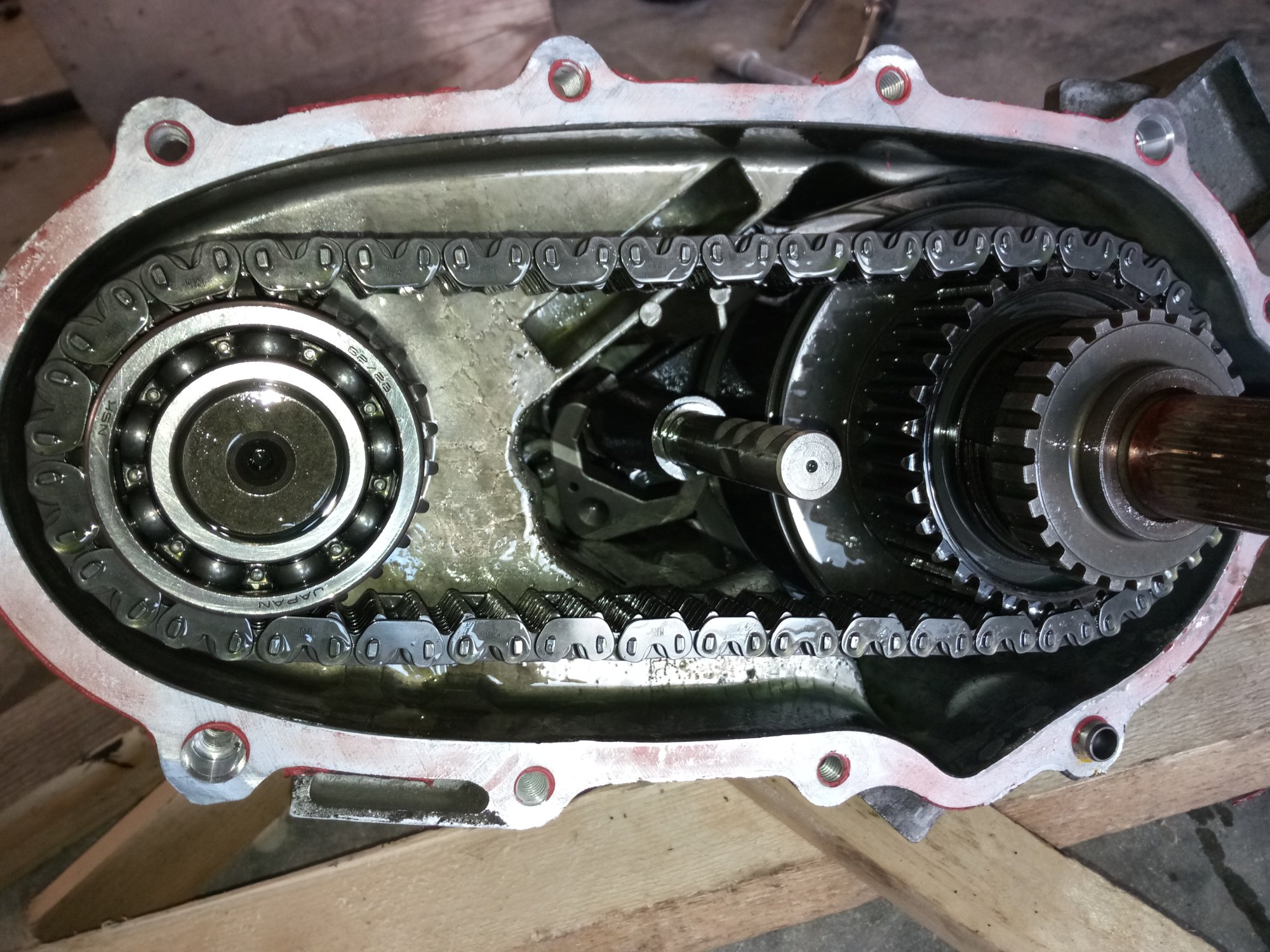

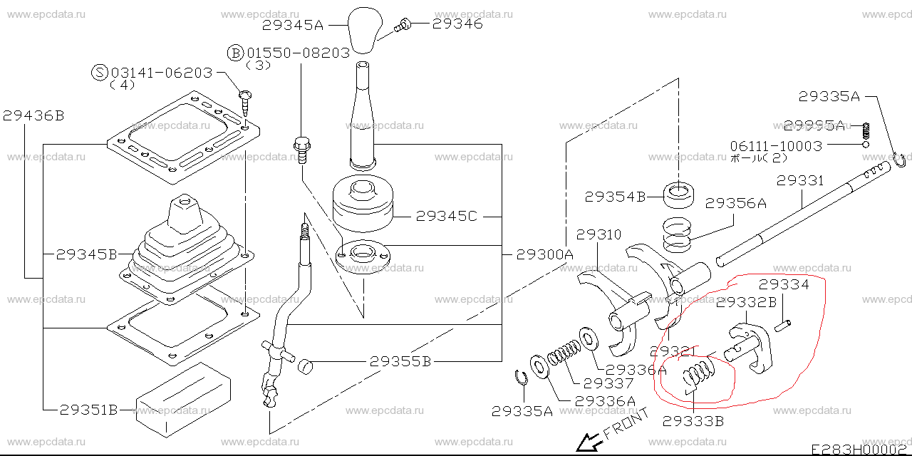

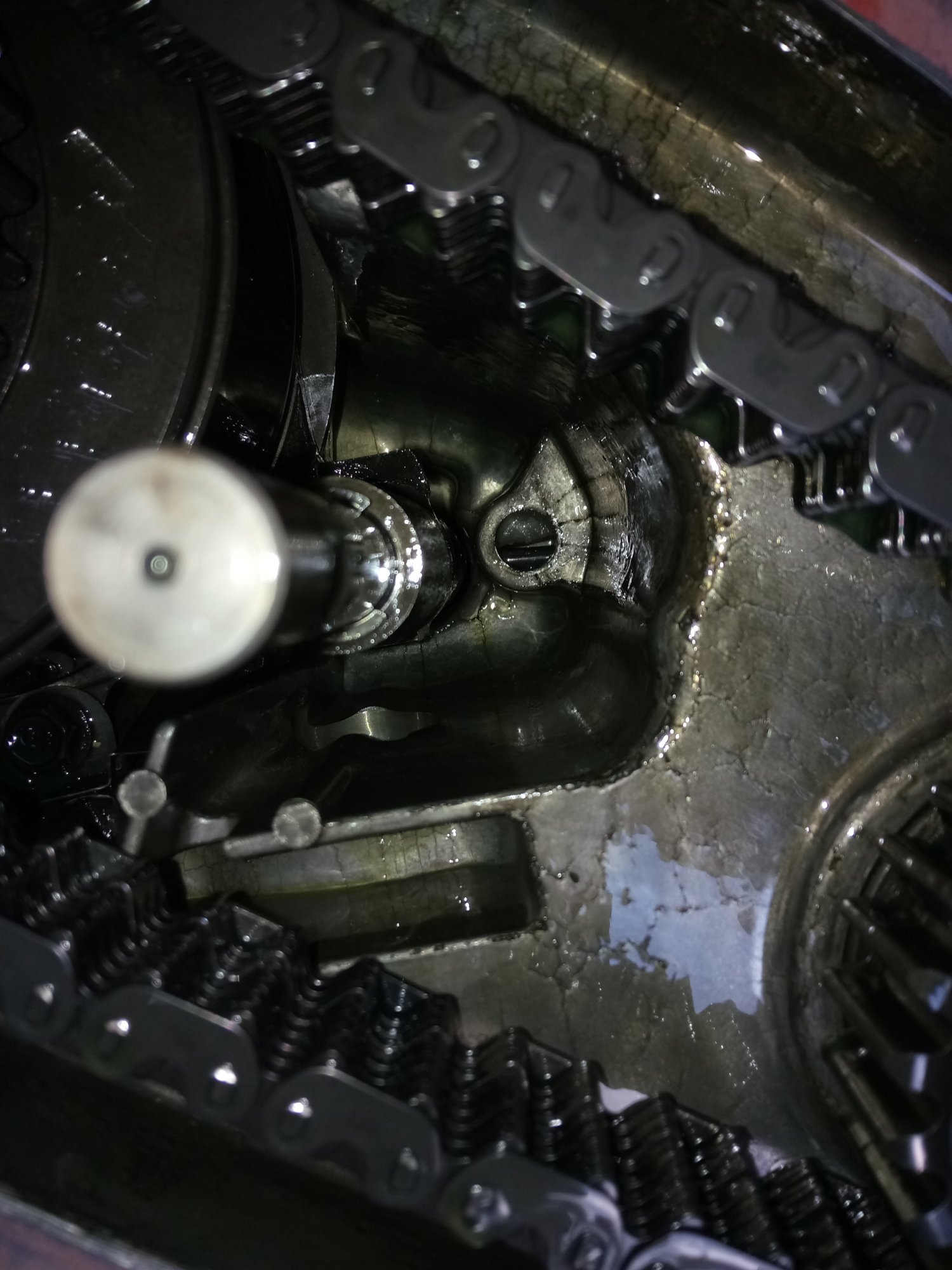

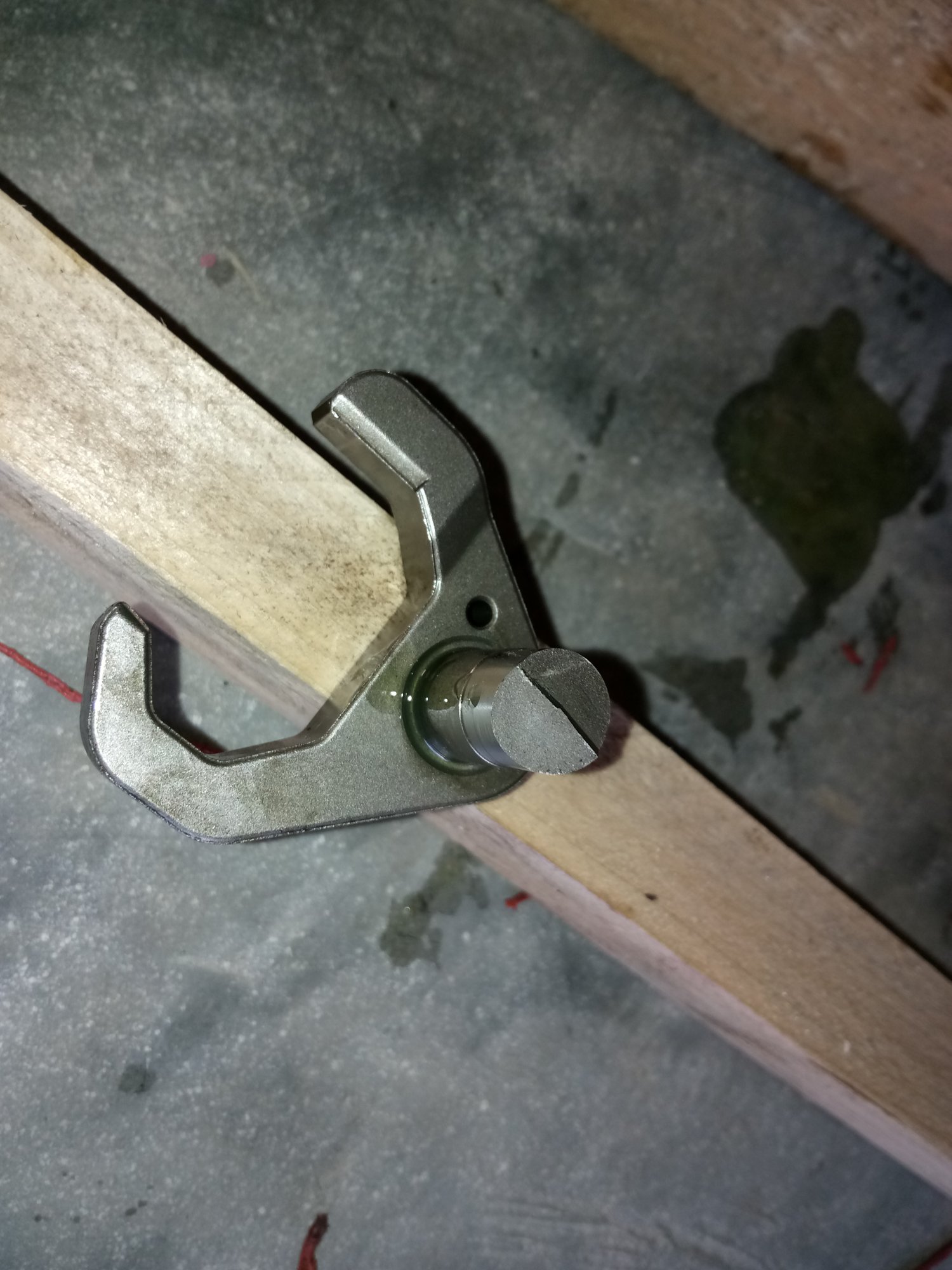

Ну наконец дошли руки. Раздаток джимника попереразбирал с десяток, только шестеренчатых. В общем внутри состояние идеальное, аж горит :) Была отломана загадочная пассивная вилка. Она никуда не ходит просто стоит фиксировано на штифте который забивается через пробку, странноватое решение. Отломилась по штифту и аккуратно лежала никак себя не выдавая лишь блокировала ручку переключения, повезло что никуда не попала и никакого вреда не нанесла, ну она бы и не попала потому что из-за рычага ей никак не вывалиться было.
Мне кажется она особой смысловой нагрузки не несёт, соберу гляну ещё, или может кто в курсе какую роль она выполняет? Предполагаю что она служит своеобразной защитой типа чтобы слёту понижайку не воткнуть, а надо было бы делать это хитрое движение с утапливанием рычага.
Дополнительные лучики поноса Fukuoka parts. "Раздатка проверена в Японии".[DOUBLEPOST=1494764458,1494763721][/DOUBLEPOST]Похоже не всё так просто, там ещё пружина какая-то была, а её следов я там не видел, наверное засосало всё же куда-то :) То-то думаю что за странная дырка на вилке!
Ну и загадка века: что же там такое сука произошло что эта вилка обломилась :/
