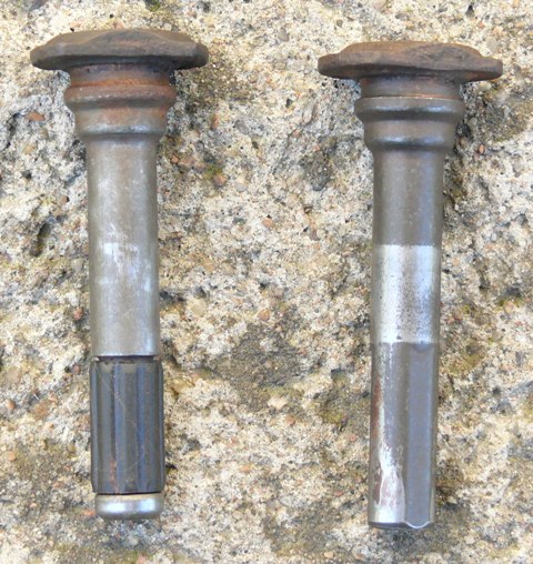

2) передний суппорт: пальцы и пыльники P1060135.JPG

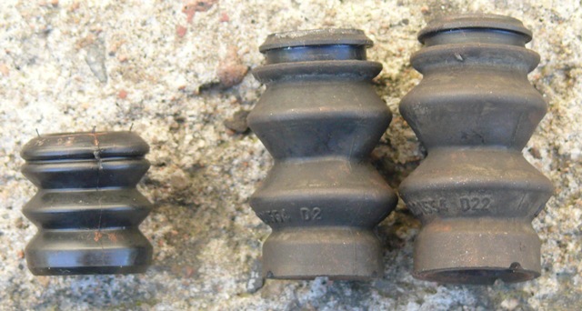

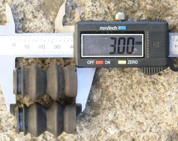

Кстати, пыльники от Bosch. Все 4 (2 на левом и 2 на правом) имеют индивидуальный D номер. Пыльники (нижний и верхний) местами менять нельзя, иначе палец не ходит в суппорте.
4) Сравнение с пыльником от нашемарки: P1060145.JPG
