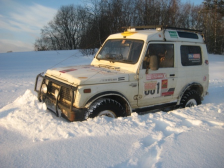

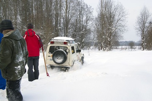

Мне по зиме Мишки очень нравятся (Я-569), в глубоком снегу гребут хорошо. Пробовал на ТСЛах прокатиться - санки-лыжи! Несмотря на 36-й размер, Мишки лучше.
А давление - как можно меньше. Я до 0,3 стравливал, чтобы в подемчик по своему следу въехать, хотя они у меня спускают по ободу при низких давлениях. Но иначе вообще не идут - рушат наст в глубине, скользят вбок, роют, а вперед не идут.
На фотках глубина снега около метра. В нем старый след - плотный наст, с которого периодически скидывает, тогда проваливаешься и вылезаешь назад, если не далеко ушел.

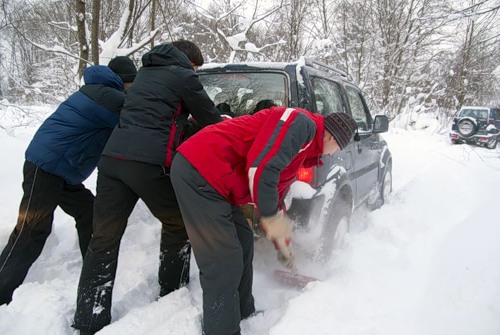

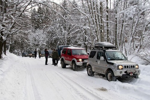

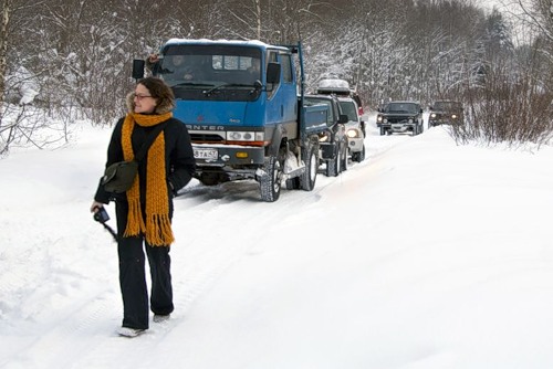

В Новогодние каникулы традиционно предприняли вылазку в лес. Машин было много, даже один полноприводный грузовик. Прокатившись немного по Полигону, решили доехать до озера. Обычно там дорога, но видимо в эту зиму никто не ездил. Был только лыжный след от брошеного возле дороги УАЗа. Вперед пустили Юру(Самурай151). Он проложил догогу к озеру(~150-200м) всей колонне в объезд брошенного УАЗа прямо по целине. Надо сказать под снегом оказалось совершенно непромерзшее болото... Я был очень удивлен тому как его машина ехала по такому снегу. И что важно, ему практически всегда удавалось самостоятельно сдавать обратно для разгона. Штатные Джимники(один совсем штатный и мой на штатного размера резине) даже в середине колонны ехали не очень...:(

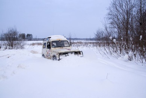

Коротенький отчет по итогам соревнований. Шипованая по снегу ехала лучше чем грязевая той же размерности!!!!!
JimSergy
27 Март 2008
861
110
Opel Corsa, 2007, 1.0i, Suzuki Jimny 2008 Fedima Extreme Evolution 28.5"
Ответ: Резина для глубокого снега!???
В общем автомобилем очень доволен! Ехал на зимней шипованой Каме 205/75/15 давление в передних 0,7 в задних 0,6 не разбортировался и не травило. По целине почти не ездили, т.к. стартовали одними из последних и колея была почти везде. Погода была очень ветреная температура -5. Снег сухой и мягкий. Наста не было.По колее от автомобилей с БОЛЬШИМИ колесами ехал всегда кроме одного случая, когда по центру между колеями прошел снегоход и так утрамбовал снег, что я начал повисать на мостах :( Пришлось копать и где позволяли деревья идти вразрез! Рыхлый снег машина двигала без проблем! И если впереди нагребался сугробик и вперед уже не ехала, назад всегда можно было сдать, кроме пары случаев, когда сам останавливался в неудачном месте вывесившись по диагонали .Выше в постах все правильно написано! Главное вовремя остановиться!!! Не буксовать и не закапывать себя этим!!! Назад, чуть вперед, назад, чуть вперед и таким тяниталкайчиком проползаешь очень глубокие места! Экстремальная резина типа Симакса закапывала автомобиль буквально за один два оборота колеса! И он терял возможность самостоятельно передвигаться! Тапка в пол - это вариант только для случаев, когда штурман посмотрел и померил глубину впереди и уверен на 200%, что проедешь!
Как итог: для рыхлого сухого снега предпочтительнее зимняя резина, чем грязевая!!! При условии, что ширина и высота грязевой не на много отличаются от зимней! 1-2 дюйма по высоте это мало! Только если грязевая сильно шире зимней. Так что для себя решил, что по такому снегу лучше зимняя! И как мне кажется, для моего автомобиля нужен размерчик 225/80/15 на такой зимней резине можно было бы ехать очень зачетно!!!
