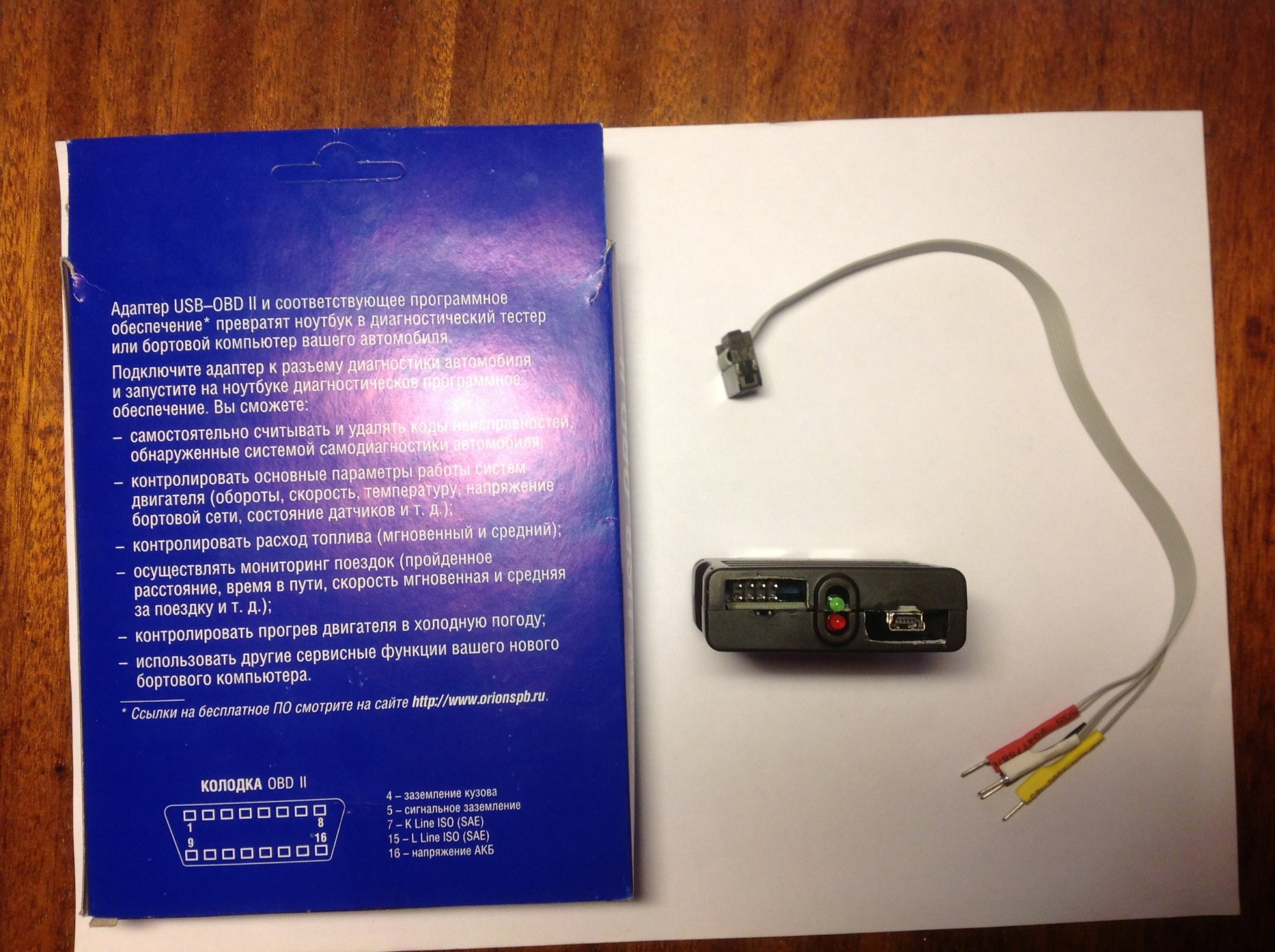

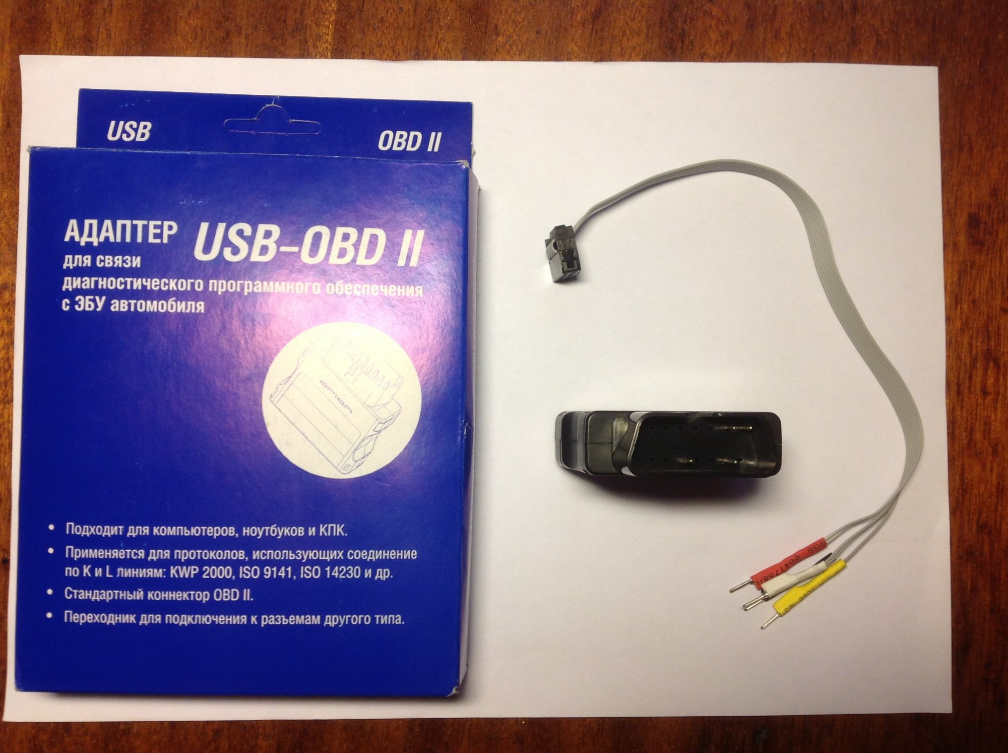

Добрый вечер! Поясните пожалуйста для особенно непонятливых чем отличается OBD-II от OBD-II на ELM327??? И подойдет ли это на мою машину? Буду очень признателен вам за ответ! Ко мне вот такой вот адаптер со шнуром попался
У меня такой заработал только с OBDTool
Я не знаю, что у него внутри, но понял так, что это просто K-line адаптер, соответственно его возможности ограничены только протоколами К-линии(ISO9141 и ISO14230) и программным обеспечением. Скорей всего подойдет, только софт подберите. Раз уж адаптер попался в руки - чего не попробовать...

Я не про ELM327 говорил, а про тот, который igoryashka197 попался, и попался ему просто K-line адаптер.
А ELM327 - это не совсем микросхема, это микроконтроллер с прошивкой, при чем основная "соль" именно в прошивке, потому как в "китайских" аналогах ELM327 микроконтроллер используется тот же (PIC18F2480), а прошивка "китайская"...
