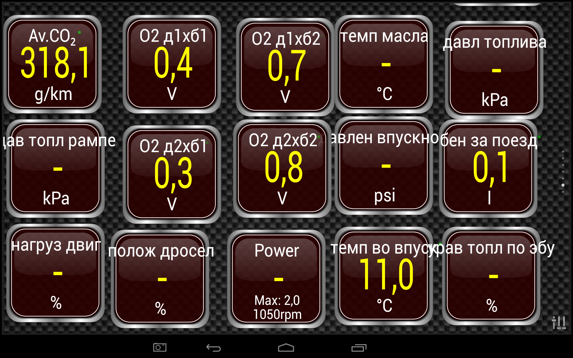

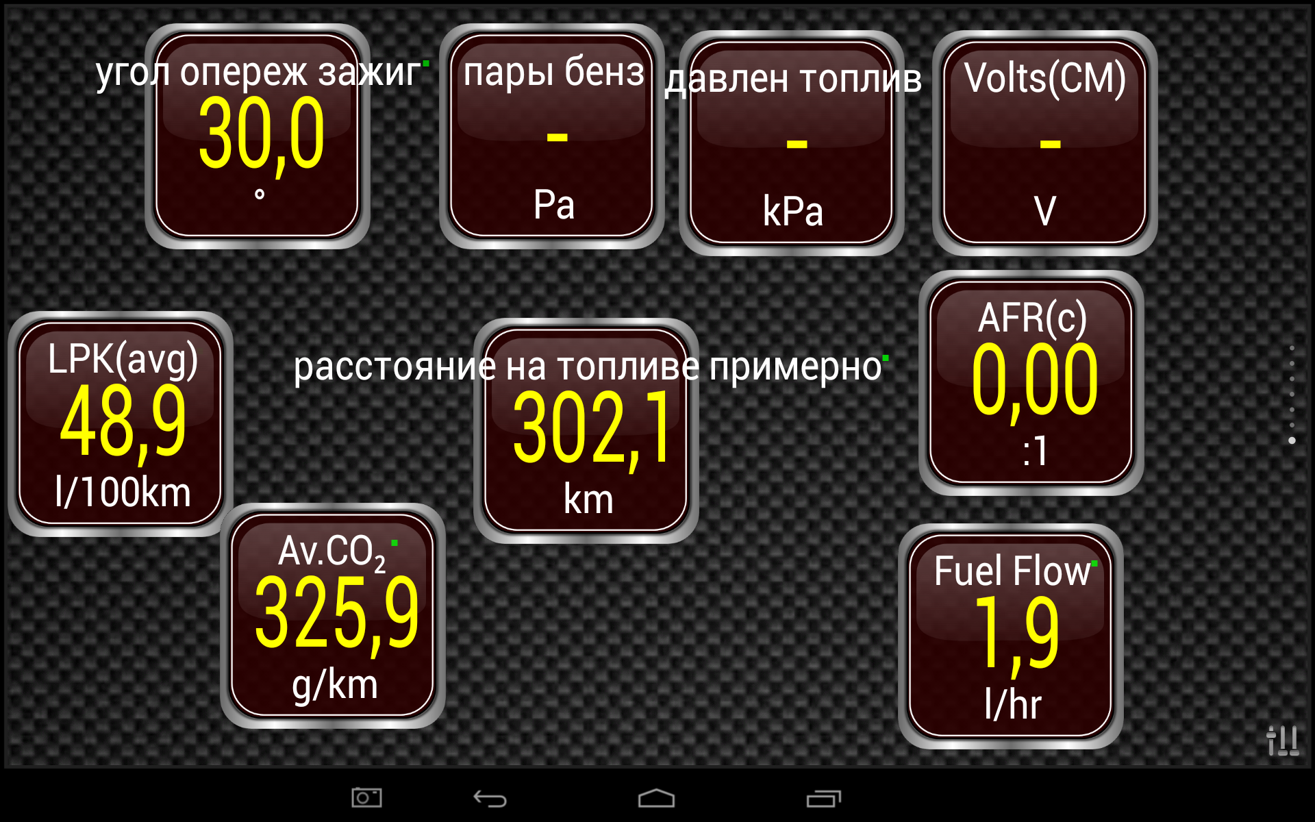

Стоит ли верить показанием с ELM327 ? Расчёт на сколько хватит топлива точно врёт. Вот мой скан. Screenshot_2015-01-24-15-15-02.png Screenshot_2015-01-24-15-14-55.png
nikon
4 Июль 2010
1,420
309
Поволжье
SGV 99`
Chevrolet Tracker 00`
Стоит ли верить показанием с ELM327 ? Расчёт на сколько хватит топлива точно врёт. Вот мой скан. Посмотреть вложение 72087 Посмотреть вложение 72088
А как он узнает, в каком стиле и по какому покрытию Вы будете ехать? Он и показывает - примерно.
egene1
14 Апрель 2013
152
Рязань
Suzuki Grand Vitara (FT, GT) 2.5 V6 24V (FT)
Если бы так. Дак эта Сузука жрет как слон. 20 л на 40 миль. А остальным показаниям верить можно? Например угол опережения?
