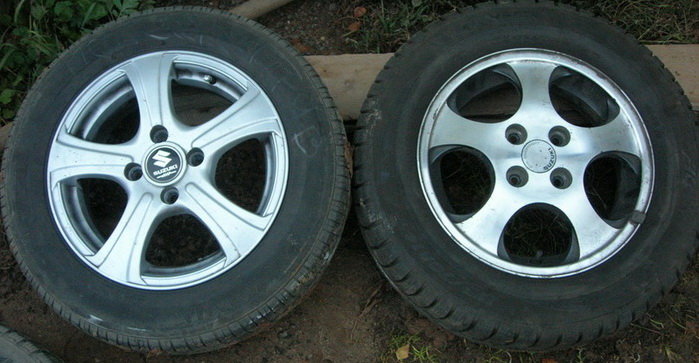

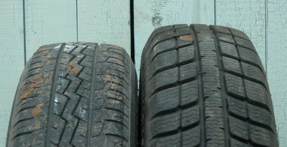

Давно хотел про свои диски написать. Купил весной для установки на них летней резины, дабы со штатных Сузуковских дисков не снимать зимнюю. Диски 14-е. Штатная ширина 4,5", я нашёл только 5". Остальные параметры все как написано выше. Сказали всё будет "тип-топ". Вроде так оно и есть.
Откатал сезон, пришло время зимы. Приехал на дачу, поддомкратил, снял летнее колесо... а заднее не влазит. Как будто машину не до конца поднял. Странно?! Ведь снял же. Поднял поставил.
Давай-ка сверю их по высоте. А они по высоте на пару сантиметров разнятся (см. фото). Слева летнее, справа зимнее. Разница только в ширине обода на 12 мм, а как глубоко село-то... Получается, что на зимней резине у меня машина выше, что и надо.
На второй фотке слева новый диск. Ну а на 3-й понятно - авто на новых дисках.

Sokolov, а почем такие диски брал, и где?
Sokolov
24 Октябрь 2006
347
г. Одинцово МО
Ответ: опять про диски
Брал на Кунцевском авторынке по 2000 р. весной. Выбор там очень маленький, забегался пока искал, думал уже без них уеду. В следующий раз буду через интернет заказывать. А вот фирму дисков точно не помню... Наши, AluTech что ли?!... Не помню.
