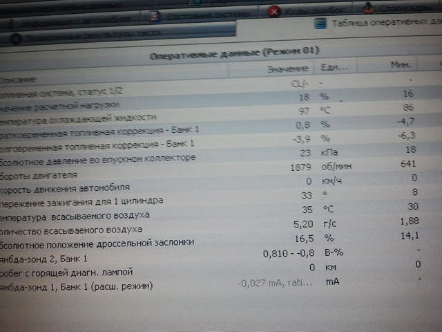

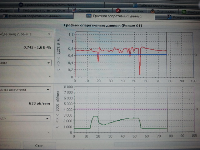

Сам пользую Scanmaster 1.7 + ELM327. SGV 2 l. 5dr. M. 2007. Вот что видет сканер, причем если посмотреть на нижнюю строчку там фигурирует показания: лямда 1,банк 1. Значения меняются при смене оборотов. Кстати может кто сможет прокоментировать график по кислороднуму датчику - кат живой?
