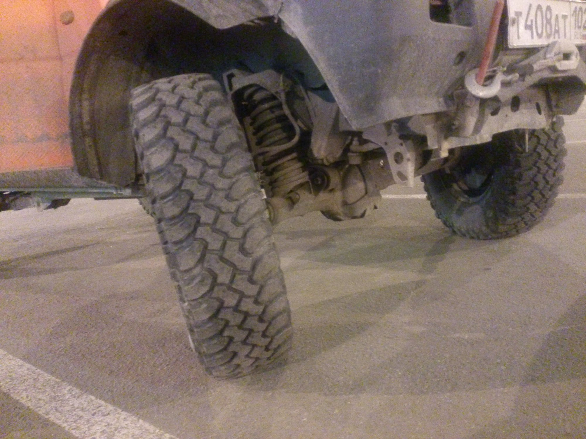

У меня щас вот такой кастер и мне нравится. Рулевого демпфера нет, но на неровностях, рельсах и ямах я могу полностью отпустить руль - машина едет прямо. и после поворота в центр более менее возвращается, и по трассе подруливать требуется гораздо меньше, чем раньше.

LaCrema, какой ширины у вас расширители? Можно фотку арки целиком?

А зачем ставить ромины рычаги если нет лифта и кастор в заводском состоянии?
потому что кастор в +2градуса это ни о чем, совершенно не понятно из каких соображений конструкторы сузуки так сделали
у хайлюкса к примеру +12
я кстати свои рычаги для лифта 50мм рассчитал чтоб +3 градуса получилось, больше побоялся что крестовина не переживет, а это в пределах нормы по мануалу и существенно сказалось на управляемости
Завтра будем доворачивать кастор сваркой
где поворачивать будете? крепления рычагов или кулаки переварить? я вот ко второму варианту склоняюсь, но только на "донорском" мосту:D
как нижняя крестовина себя чувствует?
