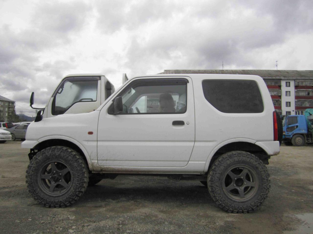

Не знаю, мужики, теоретический ли у меня вопрос...но вот он:
Как понять, установлен ли лифт подвески на Джиме, если он покупался со стоянки на Сахалине и поговорить с прежним владельцем (японцем:) не получилось:)?
Куда внимательно посмотреть, что измерить? Могу лишь сказать, что покупался он на резине 7.00 16 LT...(на 16 дисках), сейчас купили и поставили 15 диски и 235/75/15 Ханкук липучку. По асфальту ничего не цепляет, на просёлке и ухабах по 15-25 см глубиной тоже тишина...Пробой был только однажды - на скорости около 40 км/ч....
Вот фотографии машины на колёсах из Японии...

Ответ: Лифт подвески - Теория.
Так всё же - есть ли лифт?:)Мляяяяя!
Лифт у тебя +60-70,амо Taniguchi "Solve",рег.панары Taniguchi
p/s у стокового jb23 от крыла до центра ступицы 43--померь сколько у тебя и будет тебе сколько у тебя лифт
Афигеть:))) Вот знал ведь я - что есть лифт:))) Но больше чем на +50 и не надеялся:)))
Спасибо:) Кстати, прочитав тему, хочу померить высоту отбойников. Какова высота в стоке?
