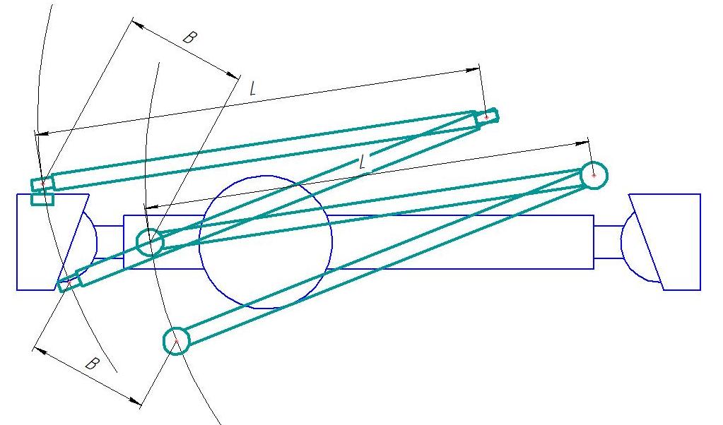

Чисто теоретически проблема в не параллельности рулевой тяги и тяги панара.
Решение:
1. Удлинить панару и ничего не трогать.
2. Переносить крепление панары и ровно на столько же переносить крепление рулевой сошки (изготавливать новую).
Первый путь используют в фирмовых лифт комплектах.
Второй путь как я понял испольхует Сергей (Гольфер).
У меня пока стоит старая панара, без переноса крепления, собираюсь удлинять.
А это не похоже на правду? Про рулевую сошку...

не догоняю поэтому и задал вопрос
то что панара должна быть параллельна мосту - понятно
сещение руля 1-2 оборота рулевой тяги и все в норме
но зачем паралельность панары и рулевой тяги ??????????
осмысленно кто есть что сказать

Ответ: Лифт подвески - Теория.
причем панара и причем рулевая сошка
как они взаимосвязаны
Если тяга Панара и рулевая тяга не параллельны, при работе подвески будет подруливание.
мне чудится что при любом взаимо расположении панары и рулевой тяги при артикуляции за счет смещения моста на рулевую тяггу будет передаваться усилие
только при параллельности панары смещение минимальное и предполагаю что и воздействие на руль тоже минимальное
но полюбому оно долно быть

Усилие - усилием, а подруливание будет, если траектории моста и сошки будут разными. Мост движется по дуге с радиусом в длину тяги Панара и с центромв точке ее крепления к раме. Конец сошки на кулаке (центр рулевого наконечника) описывает дугу вокруг сошки на рулевом редукторе. Чтобы эти дуги совпали, нужно чтобы радиусы (тяга Панара и рулевая) были одной длины и параллельны.

совершенно с тобой согласен ...но
1 длины разные
2 расположение центров дуг и окончаний в пространстве разное
3 длина рулевой величина постоянная а мост то гуляет

Центрам не нужно совпадать. Нужно, чтобы тяги были параллельны и близки по длине, тогда траектории совпадут.
Разница в длине в несколько см никак себя не проявит, а в полтора-два раза уже будет очень ощутимо.

механика - наука точная на словах трудно воспринимается
изобрази графически с примерными уходами при артикуляции а то не догоняю

Нарисовал, как смог. По-моему, все просто, как хозяйственное мыло. Расстояние В не меняется - подруливания нет. Есть только поперечное смещение моста, тяга Панара иначе не умеет.

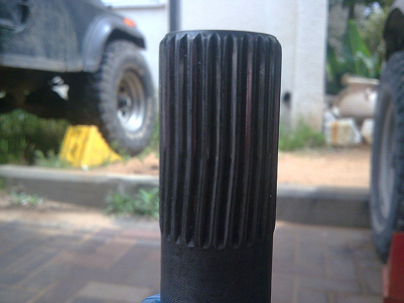

Grigor, а знаешь чем заканчивается заклинивание колеса в арке ?
смотри
Ответ: Гражданский лифт джимни бюджетно. Обсудим варианты?
Ширкание на кочках - это совсем не заклинивание. Очень сложно будет заклинить колесо в арке так, что бы полуось свернуло.

EDI, у тебя же арки неплохо подрезаны, и лифт немалый, все равно клинит?
EDI
27 Апрель 2006
6,806
2,229
Израиль
авто
у меня не было отбойников ....
и колеса глубоко залезали в арки при диаганалках
вообще .... я к тому веду , что надо устранить ВСЁ что припятствуюет нормальной артикуляции мостов
неизвестно как поведёт себя подвеска в экстр. ситуациях
стоя на асфальте около дома это не проверить
я несколько лет ездил с этим лифтом , всё было нормально , не задевало
а вот поехали на очень!!!! экстримальный маршрут в пустыню , шмурдяка было много ....
и она сработала таки до конца , в один прекрасный момент
понижайка то бешенная , а когда колесо клинануло в арке - слабым звеном оказалась полуось
очень повезло что не сломалась
