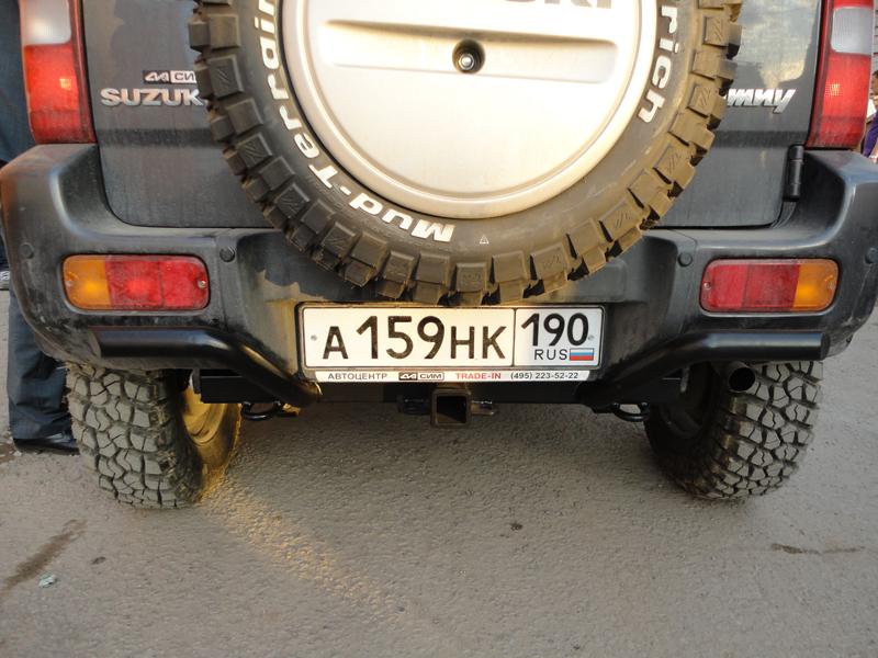

Ко вполне стандартному фаркопу приварила 2 рога из водопроводных труб, и делов то ). но якорь.

Думаешь это самодельный колхоз? Не заводское?
А что вот есть красивое и функциональное кроме Роминой трубы?

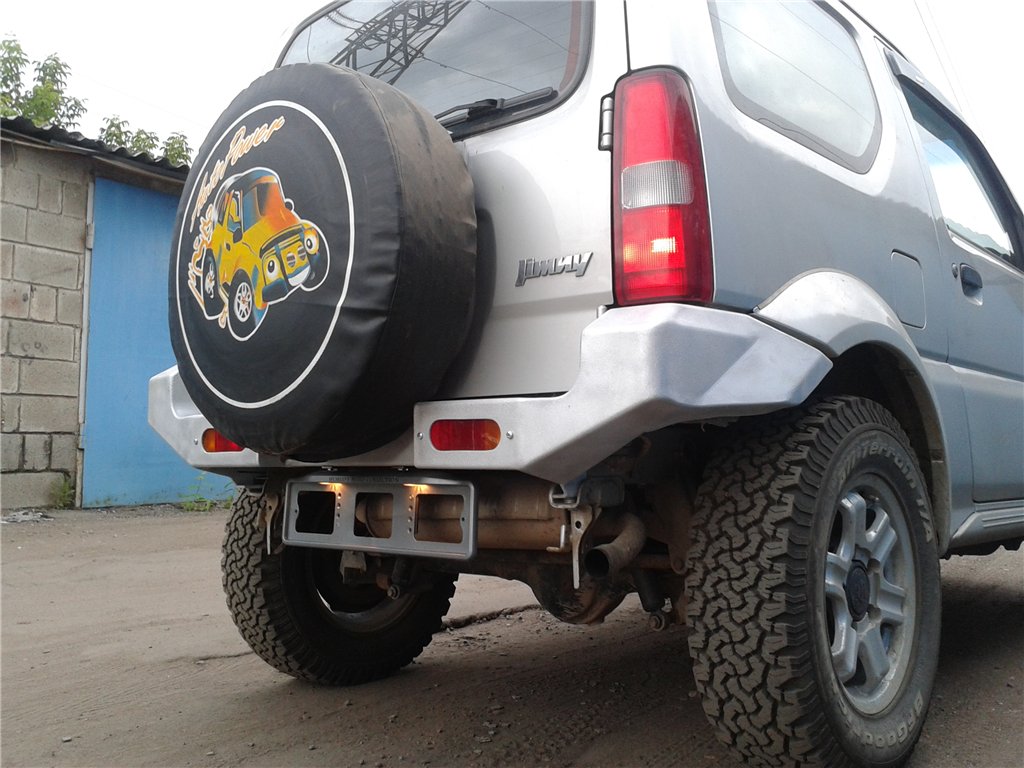

Сегодня поставил. Легкий. Прочность проверим.

colorowl, бамперок ничего! а вот номер так потеряете)

Зазор между углом бампера и уширителем не слишком велик? Визуально по фото там с мизинец щель. Отрегулировать как-то можно чтобы плотнее прилегал?

Приделал прочно - не потеряется.
В комплекте был странный набор крепежа. По идее нужны 4 болта и шайбы.
Буду думать куда подсовывать шайбы, чтобы отрегулировать.
писец задним авто в дождь и на гравийке
Буду колхозить брызговики.
p.s. Подскажите способы крепления брызговиков на такую неровную поверхность.
Может есть у кого ссылки на фото ? А то никак не соображу, опыта нет ...
