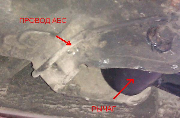

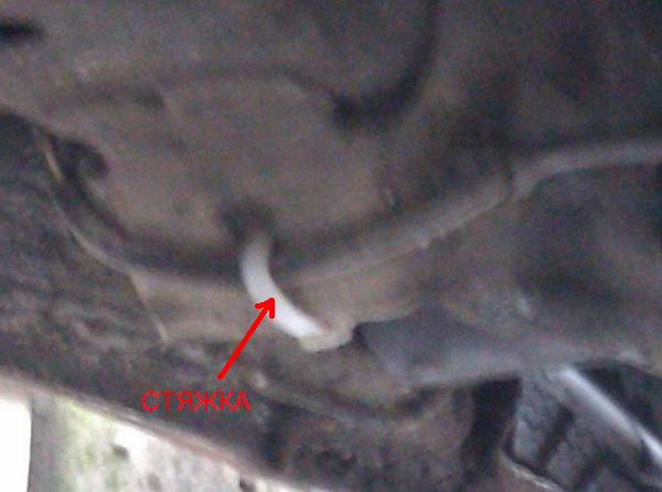

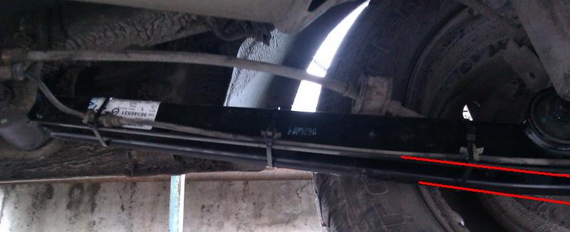

Аналогичная причина замены. Сегодня делал ТО-90, заодно и рычаги поменяли. Взял те самые от Matiza 96346531. Железа в них немного меньше, чем в родных (на 3м фото красными линиями показал где). У Сузуки действительно есть различие на правый-левый, оно в дырках под крепления троса ручника и провода АБС. Дырку продырявили только для ручника, провод стяжками закрепили. Механики советовали переложить провод АБС снаружи рычага, чтобы он не лежал на опоре.(фото 1)Или скобу защитную поставить. При ползании в грязи-снегу провод легко может быть вырван. У меня слева так и было, петля сползла, провод натянулся и вырвался из разъема. Пока ограничились дополнительной стяжкой (фото 2).
