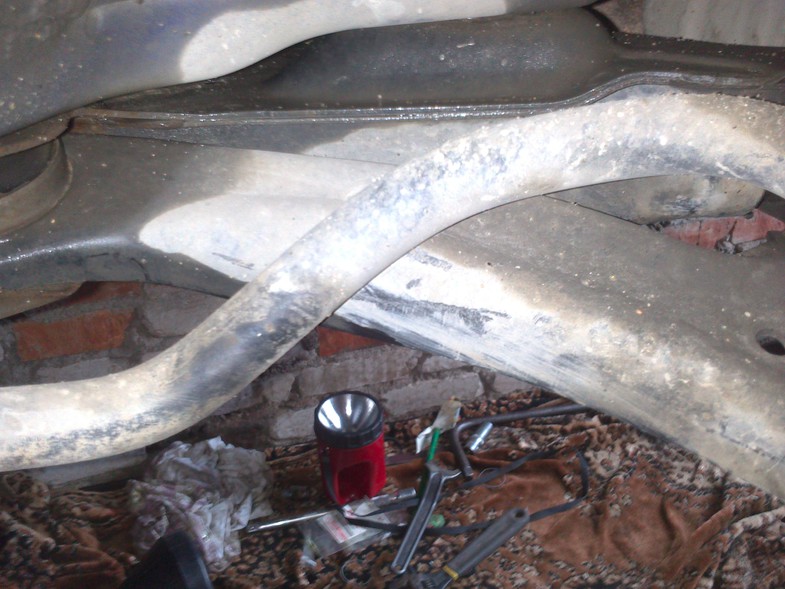

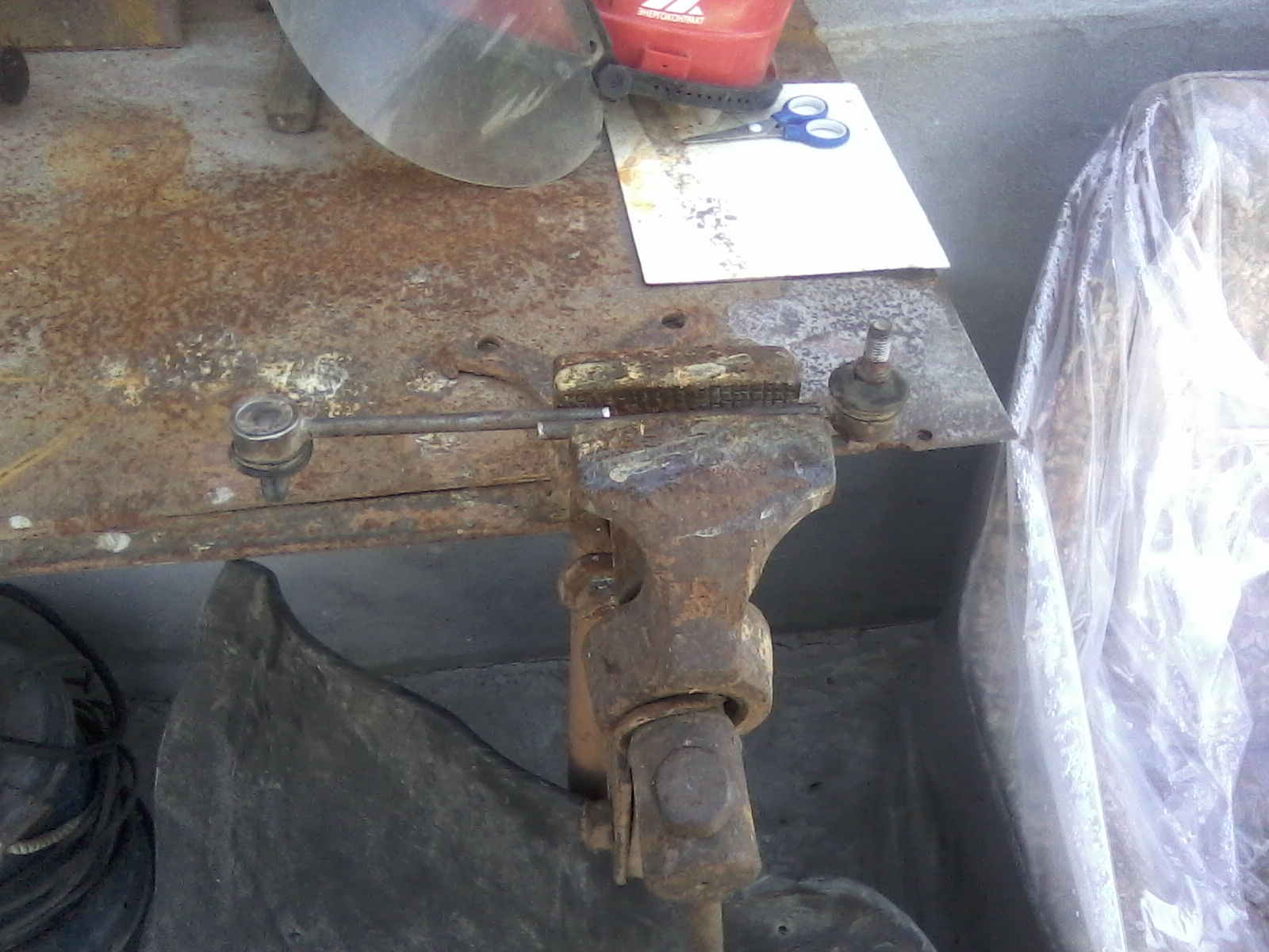

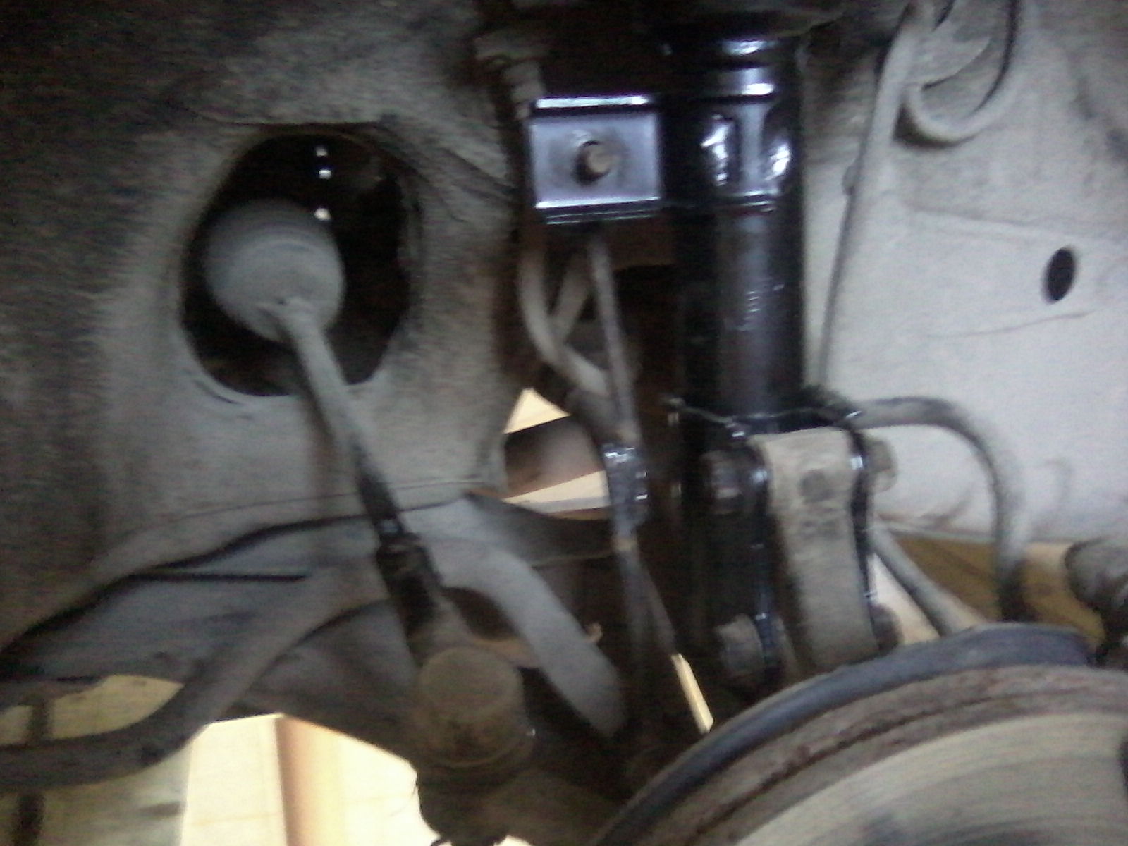

P030613_1404.jpg P030613_1352.jpg P030613_1434.jpg Достал брякающий звук в передней подвеске ! Он исходил из за того , что стабилизатор ,при ходе отбоя, задевал за рычаг . Выравнивание стаба помогало не на долго ! Проблему решил координально ! Укоротил линки на 30мм и проблема исчезла ! Теперь между стабом и рычагом зазор вполне достаточный !

Видимо несколько причин побрякивания. Я уже писал, что проявлялась на очень малой скорости и мелких неровностях дороги. На диагностике ничего не нашли, но предположили, что изношенные опорные подшипники могут давать такой эффект (путем раскачки авто в горизонте, держа рукой верхнюю гайку амартстойки). Замена стоек стаба не решила проблему. Заменил втулки на родные-тоже, только скрип в сухую погоду появился на лежачих полицейских. Перешел на мягкую резину 195/60/15, поменял втулки на Фебест и побрякивание практически исчезло. Заметно комфортнее стало.
Меня этот звук тоже достал.
Снимал колесо и обнаружил точно такую картину как на фото выше. Рычаг достает до стаба.
Но! Почему стук только на маленькой скорости и только на определенной дороге с неровностями?
Если ехать по кочкам (большим) - тишина!
Возможно это проявляется только тогда, когда оба колеса попадают в яму (т.е дорога как стиральная доска).
Завтра проведу эксперимент и точно определю в чем дело. В месте соприкосновения (когда колесо вывешено) проложу (приклею) кусок резины (что-нить мягкое) и проедусь по проблемной дороге - если стук пропадет, значит нужно пилить стойки стаба или искать короткие.
Проставки стоят, втулки перед/зад поменял вчера - дело не в них.
Сам стук - метал по металлу.

Не кидайтесь сильно камнями. Перелопатил Экзист, лазил по каталогам других машин, искал стойки стабилизатора покороче. Напомню, наша стойка имеет длину 270мм, резьба с двух сторон М10х1,25мм. Нам нужно укоротить эту длину на 20-30мм.
Вот что нашел я: машина - Mazda 2 хетчбек икал по фирме ABS 260715
код запчасти
3164 фирма Sidem
35-16 060 0021/HD фирма Meyle
Длина одной стойки 250мм, другой - 252мм. Это как раз то что нужно))) Линки развернуты как у нас - на 180 градусов.
Как деньги появятся, закажу. Если ли еще смелые? :blum2:
Резьба отличается, 1,5 против 1,25, но в комплекте идут гайки это раз, а во вторых шаг 1,5 это стандартный для М10. Проблем возникнуть не должно.
п.с. Еще раз искал, там какая-то путаница в размерах, надо уточнять, вроде бы аналоги, а размеры разные.

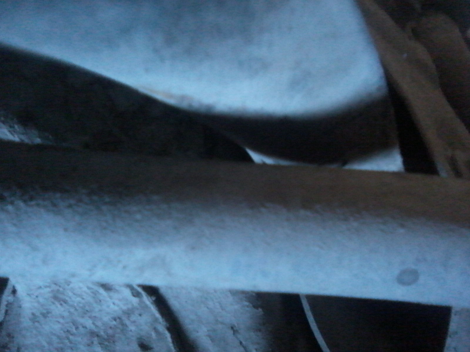

Залез под машину посмотреть следы соприкосновений, снял поперечный стабилизатор и на нем обнаружил следы контакта с балкой подвески.
Кстати до того как я туда полез, ездил - слушал. И пробивало у меня даже не на маленькой скорости, а в скоростном прохождении поворота, когда уже вся машина накренилась))). Шаровые не предлагать, только менял). Так вот я снял стабилизатор, а потом поставил назад. Видать, встал он с перекосом, и стуков стало больше.
