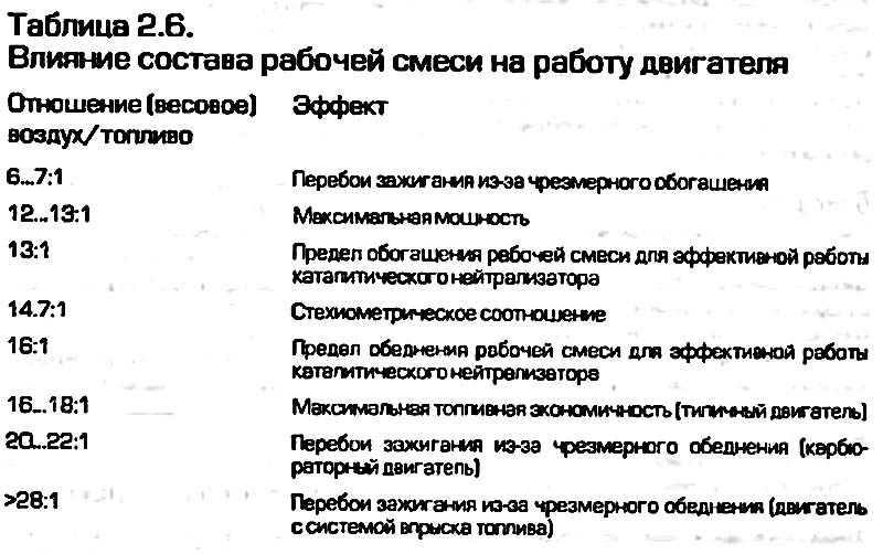

Только закон сохранения энергии никто не отменял- если мы хотим увеличить мощность- мы увеличим и расход.
Не совсем, при педали в пол - да расход только увеличится (смесь делается богаче), при малом газе - будет более экономно (смесь делают беднее)
Так как для работы катализатора требуется стехиометрическое соотношение, относительно стока есть возможность добавить около 10% момента и на столько же снизить расход. За счет экологии разумеется.
