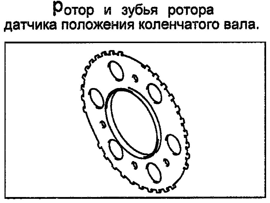

Тоже рассматриваю этот вопрос, что бы вкорячить Январь необходимо будет заменить ротор датчика положения коленвала на 60-2.
Кто-нибудь видел стоковый ротор от М13 вживую?
Он такой как в мануале Автодаты? (приходится повторять вопрос из другой ветки – ответов нет):

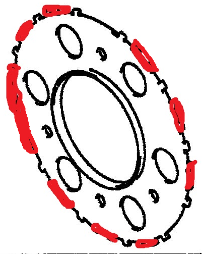

Производитель универсальных контролеров, которого я присмотрел, на мой запрос ответил, что «поддержка такой экзотики не планируется» и нужно пилить зубья вот так:
Спилить – не проблема – залезать, снимать и ставить не хочется.
это о каком производителе речь?
на m13a 36-2-2-2

Ставится вместо стоковой или снаружи вместо шкива? Где взять? Какие у нее зубы?
речь про родной коленвал с шестерней, на который мне предлагали посмотреть, меня по началу интересовал рисунок зубъев, но это не понадобилось, машина нормально завелась по предустановкам для suzuki, которые уже есть в софте для настройки, просто я сам перепутал порядок работы форсунок и цилиндров, когда настраивал.
Рисунок зубъев на M-двигателях по инфе в вики вемса похож на субаровский, и он 36-2-2-2, отправил в личку ссылку.
