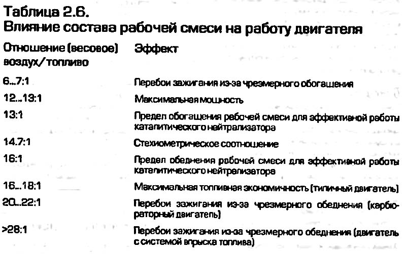

... получается, что это дело только на турбовых движках работает?
Не только, на атмосферных бензинках тоже, за счет экологии. И приход меньше - не более 10-15% увеличения момента и мощи и столько же уменьшения расхода.
Понятно, ну тогда получается вся эта чиповка, прошивка и прочее фигня на подсолнечном масле?
Я что-то думаю, что меньше жрать бензина интересней, чем максимальная мощность )))
