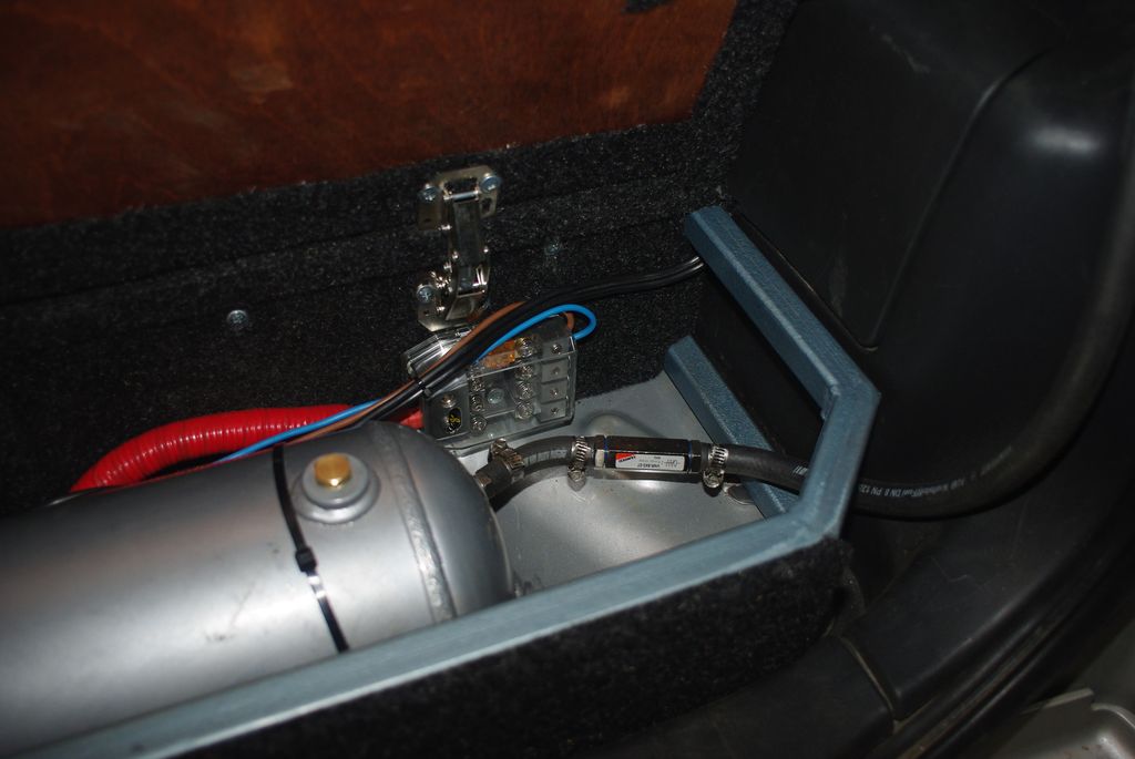

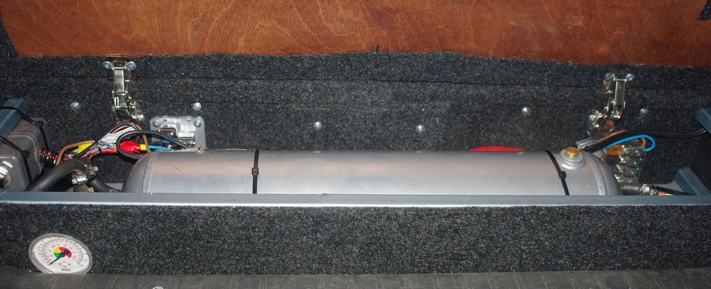

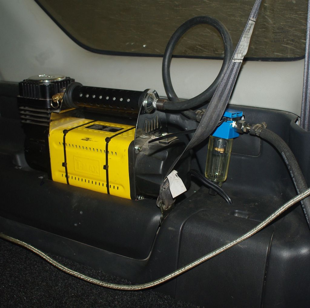

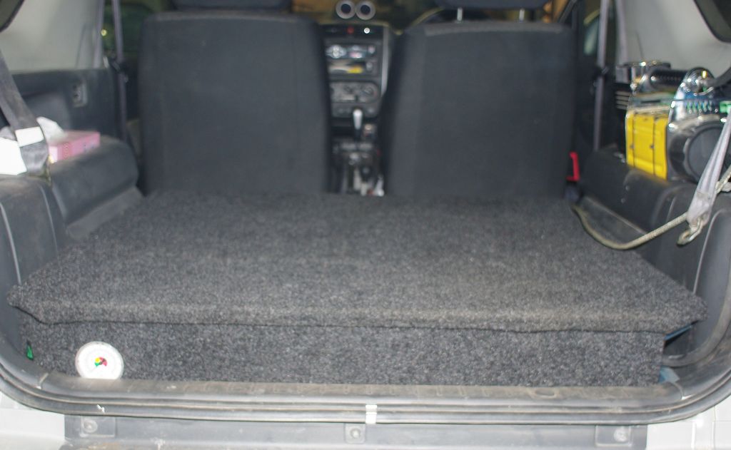

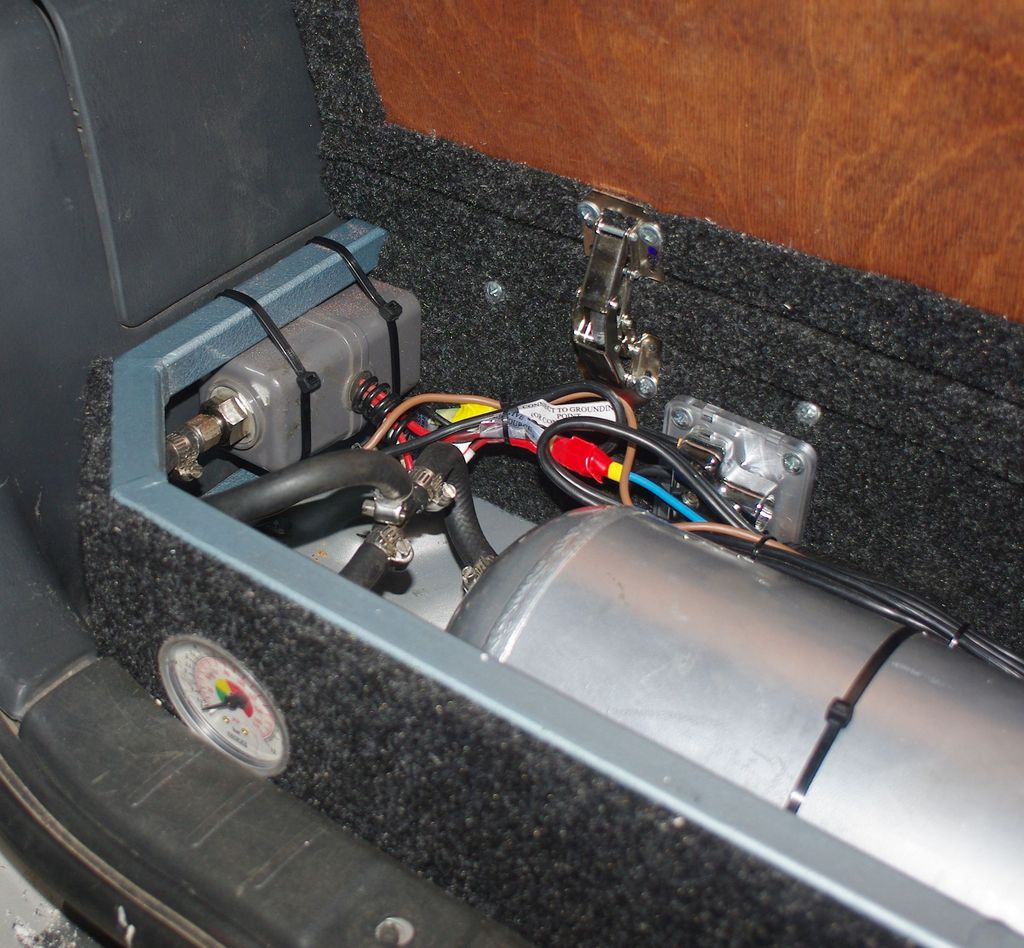

g r e e n
2,742
655
Мой on-board air supply
После того как в очередной раз мне на голову чуть не упал купленный ресивер Viair, я понял, пора!
Пока в планах качать колеса, матрацы, ну там пару раз пукнуть в колеса велосипедов, потом туда же подключу переднюю ARB.
Задний диван со спинками ликвидировал как класс. Спереди два ящика для вещей, а задний под ресивер и всю арматуру.

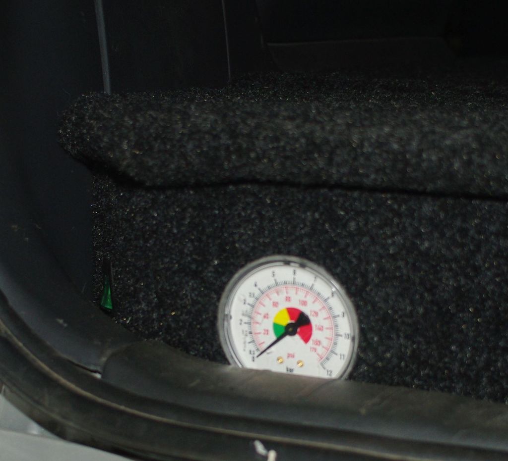

Манометр и кнопочка выключения.
Достаточно большая штука.
Пневмореле Viair вкл. на 6.5 бар, выкл. на 8.5 бар. Дистрибьютор массы.
Дистрибьютор плюса и обратный клапан.
Надувает все это дело компрессор T-Max 160 л/мин.
Набить компрессор до 8.5 бар ему надо где-то минуты две.
Осталось купить шланг и шиномонтажный пистолет.
Реакции: 6 человек
