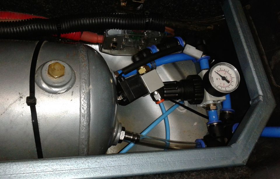

Подключил переднюю блокировку к ресиверу. Адова смесь из проводов и шлангов. В процессе посещали мысли сварить ресивер самостоятельно, нужных мне размеров и с выходами там где мне надо :)

Вот как раз хотел спросить - эти синие фитинги и прозрачные трубки рассчитаны на такое давление?

Ответ: Стационарная пневмосистема в Джимку
Расчитаны. У меня привода всякие по кабине разведены как раз на таких фиттингах. А в грузовичке единое давление 7 атмо. Но, канеш, гораздо кошернее сменить на металлические от какого-нибудь Фесто или Камоцци - у них там полно серий всяких.

В одном магазине мне говорили что эти фитинги только для ремонта, до сервиса дотянуть. В другом - что у всех новых Евро Камазов вся тормозная на них построена.
Трубки держат до 16 кг, фитинги не помню сколько, но тоже заведомо больше, чем будет в ресивере. У меня в гараже вся пневмомагистраль из таких же фитингов и труб проложена. Компрессор выдает 10 кг, никаких намеков на разрушение.
При первой сборке своей пневмосистемы подсоединил компрессор(20-й беркут) 6мм трубкой от китайской пневмоблокировки...:) Не смог даже до конца ресивер заполнить - трубку разорвало. Но фитинги выдержали. После этого заменил трубку на фестовскую 8-ку - работает уже год довольно плотной эксплуатации. Китайские трубки и фитинги тоже на всякий случай заменил фестовскими.
