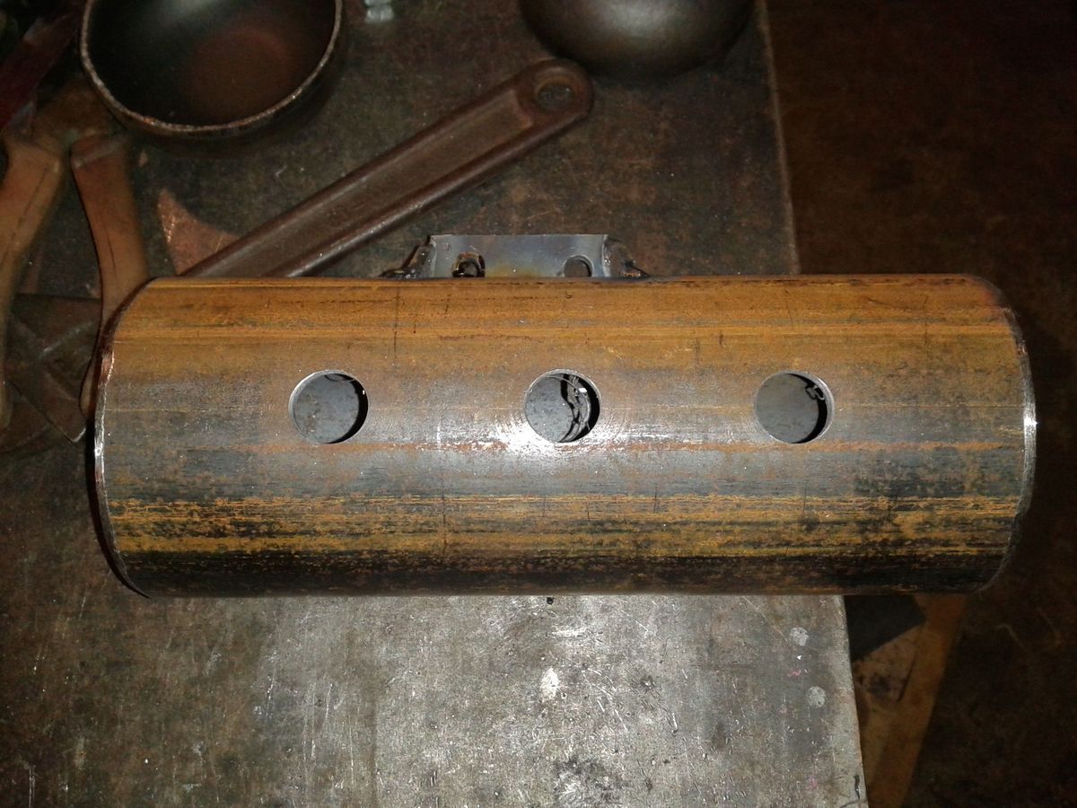

Заготовка для ресивера, турба Ф89 + две заглушки под сварку примерно сферической формы

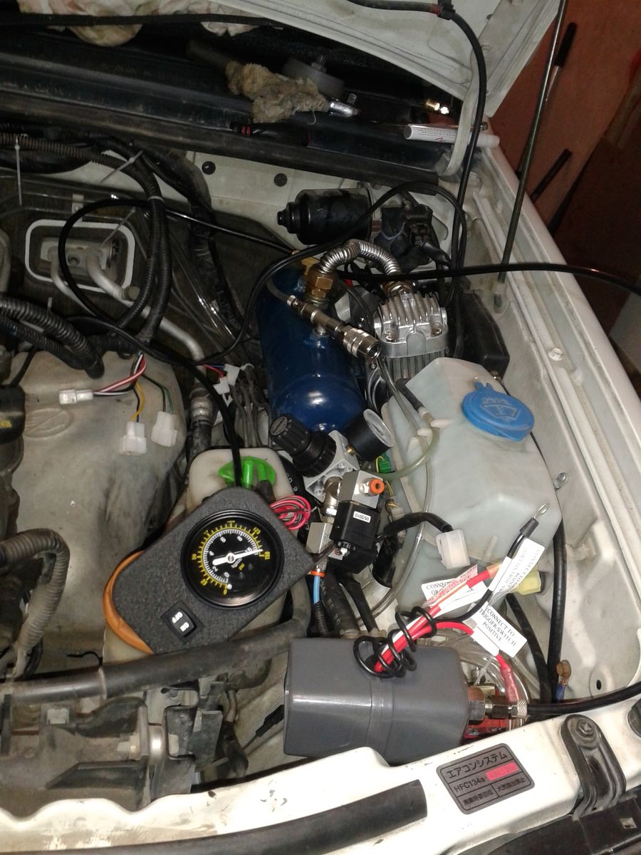

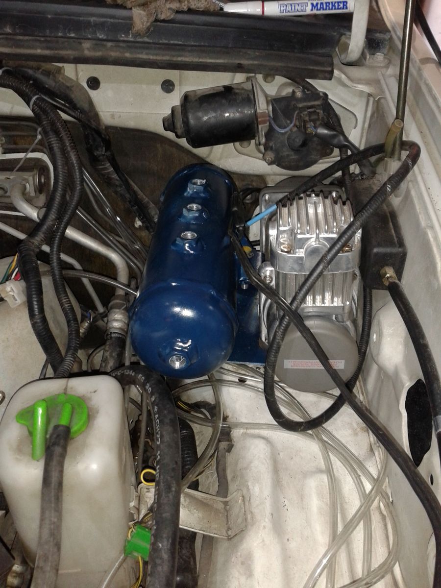

АБСку ампутировали до меня. На этом месте был установлен АРБшный компрессор, но т.к. на авто установлена пневмоподвеска, то АРБшного было маловато и слабовато. Поэтому Беркут Р20.
Вся пневма собрана и подключена к потребителям, электрику хозяин сам будет собирать, потому как автоэлектрик :) Давление в системе 10.5 бар максимум, включение компрессора на 7.5 бар.

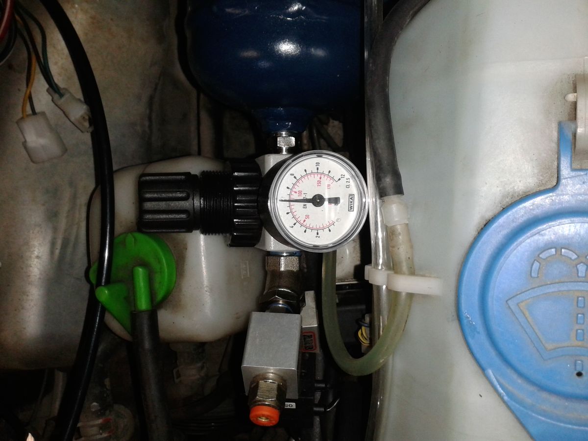

Понижающий редуктор для блокировок, чтобы их не разорвало

1. А зачем в ресивере столько дырок? Я думал 1-2 достаточно (и то вторая под слив конденсата). Только для того, чтобы тройники не использовать?
2. Сколько объем ресивера получился?
3. Под какое давление расчитывали/испытывали?
4. Объем на вид литра 3?

Поддерживаю товарища! 1 дырки ресиверу достаточно! и ту заварить, если не нужен конденсат в системе

Объем получился около 1.5 л. Количество дырок обусловлено только удобством монтажа элементов. Согласен, можно сделать 1 дырку и дальше через тройники, пятерники и прочих дистрибьюторов все это дело развести, но куда там эти тройники колхозить?
Давление 10.5 максимум.
Опрессовка двойным рабочим давлением не производилась, нет оборудования такого.
