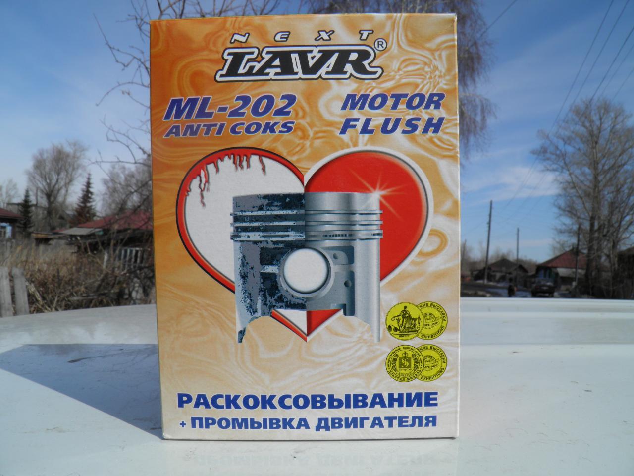

и что такое лавр?

и что такое лавр?
это средство для раскоксовки двигателя. если у тебя из-за невероятной грязи залегли кольца - он всю грязь размочит, и кольца снова буду двигаться как и раньше. стоит 300 руб.
Попробуй залей. Возможно что все твои проблемы решаться сами собой.

Снял мотор вместе с АКПП, разобрал, что если сейчас налить на поршня раскоксовку?

Да енту жижку заливал. Не скажу, что супер но эффект есть. Легкий дымок можно заметить если очень быстро выскочить из авто после пуска, и то не каждый раз (время отстоя влияет).
А смысл? Поршня можно и так отмыть, кольца заменить... Хотя с Вашем пробегом еще и кольца должны быть живые...
