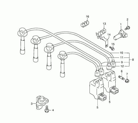

Катушка зажигания
Может кто сравнивал сам насвечник от 1,6 и 1,8. если купить жгут проводов от 1,6, то можно ли снять будет эти насвечники и поставить на катушку от 1,8. А то пробои начались иногда именно через насвечник. Фото прилагаю

А по рисункам непонятно. По крайней мере мне.
Надо вживую примерять, мне кажется. Или спросить у наверняка-знающих-людей в сервисе.

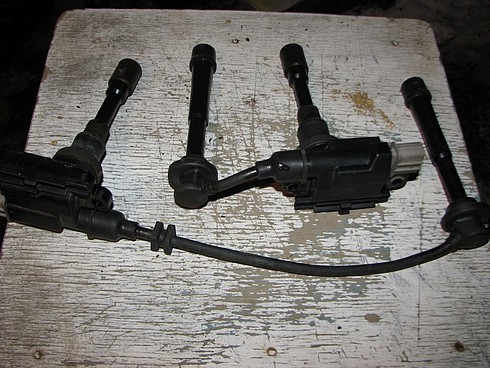

одна катушка на 2 свечи
примерно как на картинке
а сопротивление в норме, не замеряли? и какие каталожные номера ни них выбиты?
