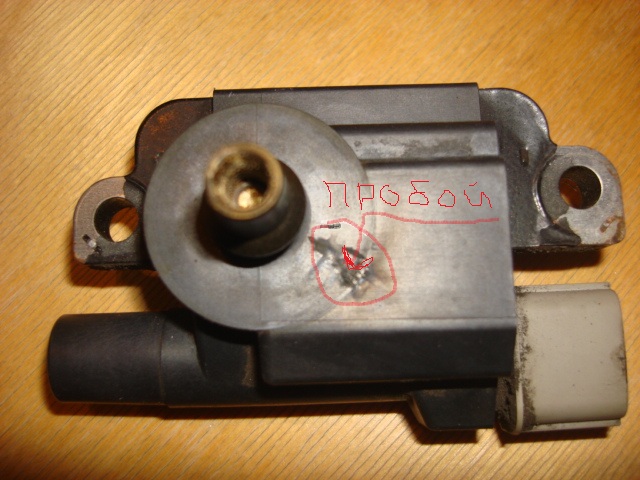

Взялу у знакомого, котрый продал свой култус, сгоревшую катушку, для эксперимента.. выдернули резинку с надсвечником... и всё... основной вопрос, не можем понять, что в случае чего, пихать в подсвечник от десятки, для того, чтобы передавалась искра? Как из родной штукенции вытащить пружинку или что там есть, и как вставить в десяточную? Сидели вдвоем, крутили катушку и свои мозги, не осилили.
Вот несколько фоток, что где ломать? чего то я недопонимаю.

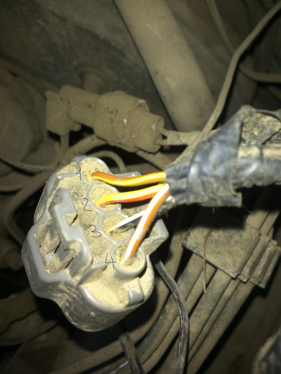

Может кто подскажет. Хотел подключить ДХО и нужно подключиться к замку зажигания , но провода не знаю, подумал что и на катушку можно , и тоже не знаю к какому проводу.
Далее будет шлейф к катушке , подскажите к какому прицепиться?

Не понял что такое ДХО.
Надо открывать мануал и смотреть имменно твой модельный ряд, поскольку год от года отличается соответсвенно распиновка может оличаться и цветовая расцветка. Да и ещё не понятно, что тебе нужно от замка зажигания???
Знаю от замка зажигания сигнал от положения START под капот на стартер идет управляющий провод =)

Ответ: Провода и катушки, зажигания
Дневные Ходовые Огни
:hilarious:
Да не берут на ходовые огни сигнал с замка зажигания, стандартная практика это взятие сигнала с датчика давления масла (двигателя), т.е когда у тебя на приборке лампа давления масла тухнет, тогда врубается ходовые огни. Для наших машин впринципе есть сузуковский модуль, но это для фар ближнего света (поскольку впервые это пошло со скандинавии, то его в простонародии называю "Скандинавский свет") и он все равно использует сигнал с датчика давления масла в мануале даже схема есть, возможно даже выкладывали на форуме. В английсковм она называется DRL system (Daytime Running Light system).
Спасибо , я даже и не подумал об этом.
