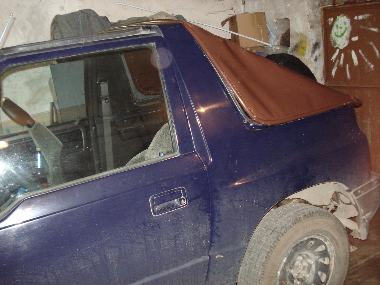

Нашел кантору где шьют тенты , у них офис в минске , а производство где-то у меня в мачулищах, прям под носом оказывается, а никогда не знал и не видел . Пойду искать. Может и утяну материалов.
Я почти научился шить на машинке! Нашли у соседа машинку 80 какого-то года, электрическая, сломанная . Починили . Шьет так быстро .... Прикольная вещь. Только как ни пытался подоткнуть под нее простынь надетую на трубу , что бы прошить сразу по месту , ничего не получилось . В общем у меня мозг завис. Буду пробывать клеить брезент на трубу , а потом обшивать.

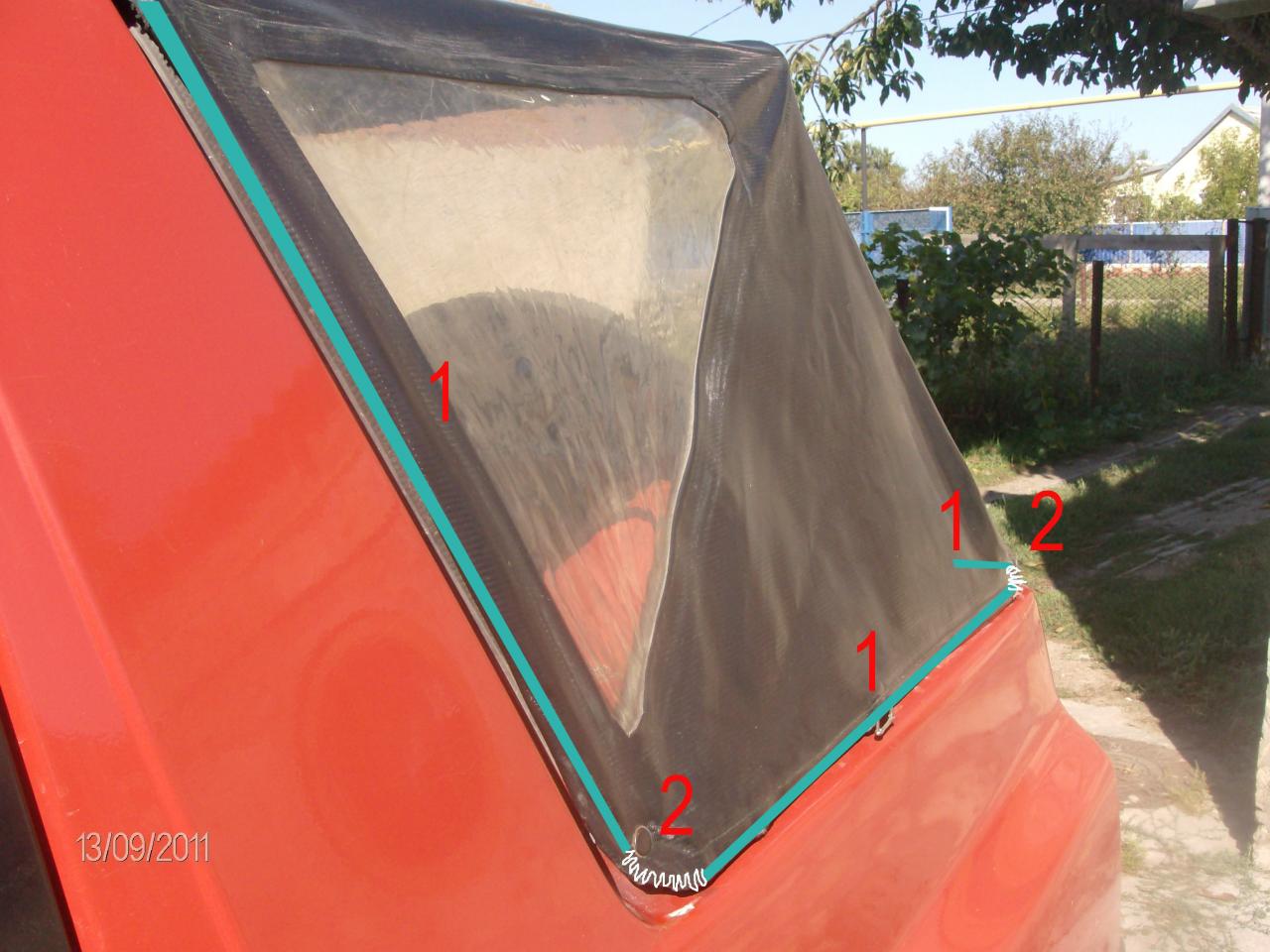

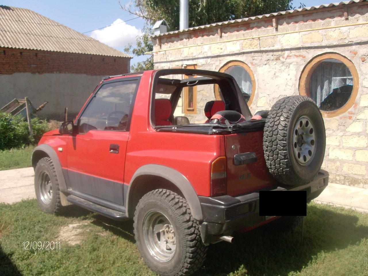

Так выглядит в собраном виде. HPIM5432.jpg К нам похоже бабье лето пришло, сегодня днём температура воздуха +28. Вот сложил крышу и поехали с супругой на берег моря. Вода уже прохладная хотя некоторые ещё купаются. Мы не рискнули, просто покатались немного по песчаному берегу и вернулись домой.

Так выглядит в собраном виде. Посмотреть вложение 29481 К нам похоже бабье лето пришло, сегодня днём температура воздуха +28. Вот сложил крышу и поехали с супругой на берег моря. Вода уже прохладная хотя некоторые ещё купаются. Мы не рискнули, просто покатались немного по песчаному берегу и вернулись домой.
Я чего-то не пойму , как у тебя тент по периметру к кузову крепиться?

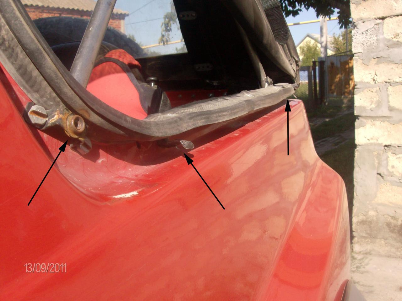

HPIM5444.jpg В тент вшиты по периметру трубки тормозные-стальные-1 Между собой соеденил кусочками тросика-2, чтобы тент мог складываться. К кузову прикрутил крючки и стоечки под кнопки- Вторая фотка.

ААААААААААа вот оно как ! А я то думал тут какая-то неведомая сила его удерживает...

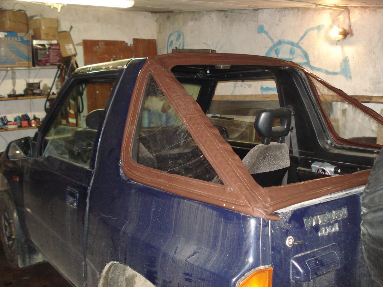

Плащь-палатку я испортил, швейную машинку поломал , Тент не нашел. Но появилась другая идея . Ткань - "сумочная" ( рюкзачная) , Внутрь не трубу как я делал и не тормозные трубки ( хотя идея очень даже) , а трос. Продается в строй магазинах разной толщины , в силиконовой оболочке, отрезают по метрам сколько хочешь.

Мне кажется трос не будет плотно прижиматся к резиновым уплотнителям, особено на ходу когда тент надувается. Случаем не встречал на кабриолетах седанах какие то матерчатые крыши??? Такой чёрный мягкий материал. Думаю его даже простая швейная машинка потянет. А я использовал материал из которого делают тенты для фур, торговых палаток и т.п. Он при нагреве плавится как полиэтилен. Спомощью строительного фена и насадки склеял весь тент включая и окна

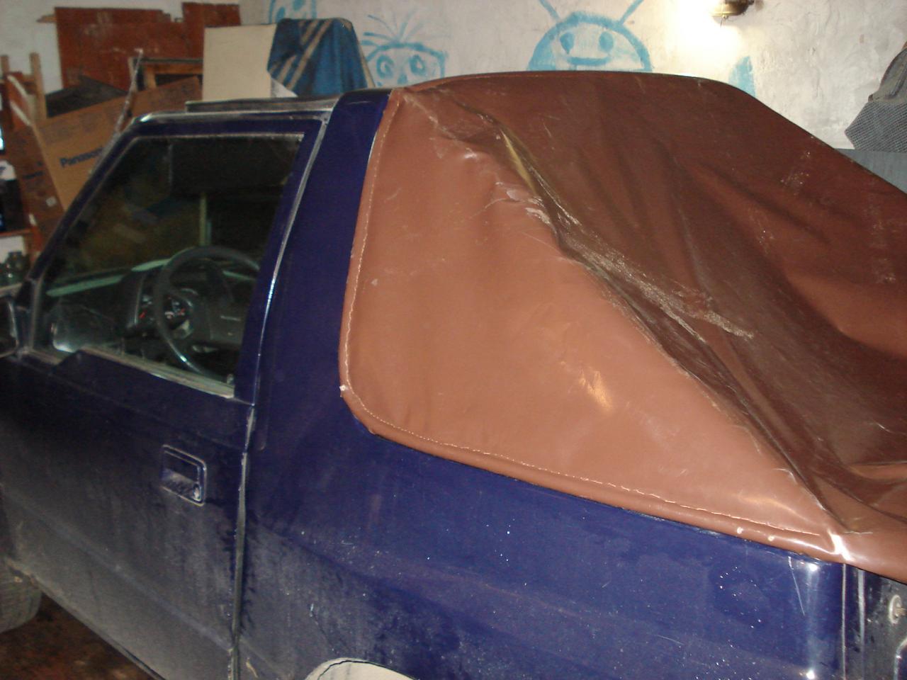

Заустал я на днях с крышей.... В пластиковой столько дыр и щелей, решил пойти простым путем , сшил из кожзама этакой чехол что бы надеть на пластиковую крышу. Роги спилил, дырки залепил. Заднее стекло достать не смог.... разбил . В общем для первого раза ниче так... только теперь оргстекла не могу найти..... сзади пакет скотчем примотанный... и кожзам как-то не ровно лег.... изнутри пока не обделывал..... Добыл сегодня тента 3м.кв. и пленку для окна.... буду тент ваять , а потом пластиковую доделывать.
ну нету у меня фотоаппарата , и мобильник сдох... может хоть на веб-камеру сниму .

выглядит как репортаж с горячей точки :)
у меня щели только в задней стенке по нижней стороне
