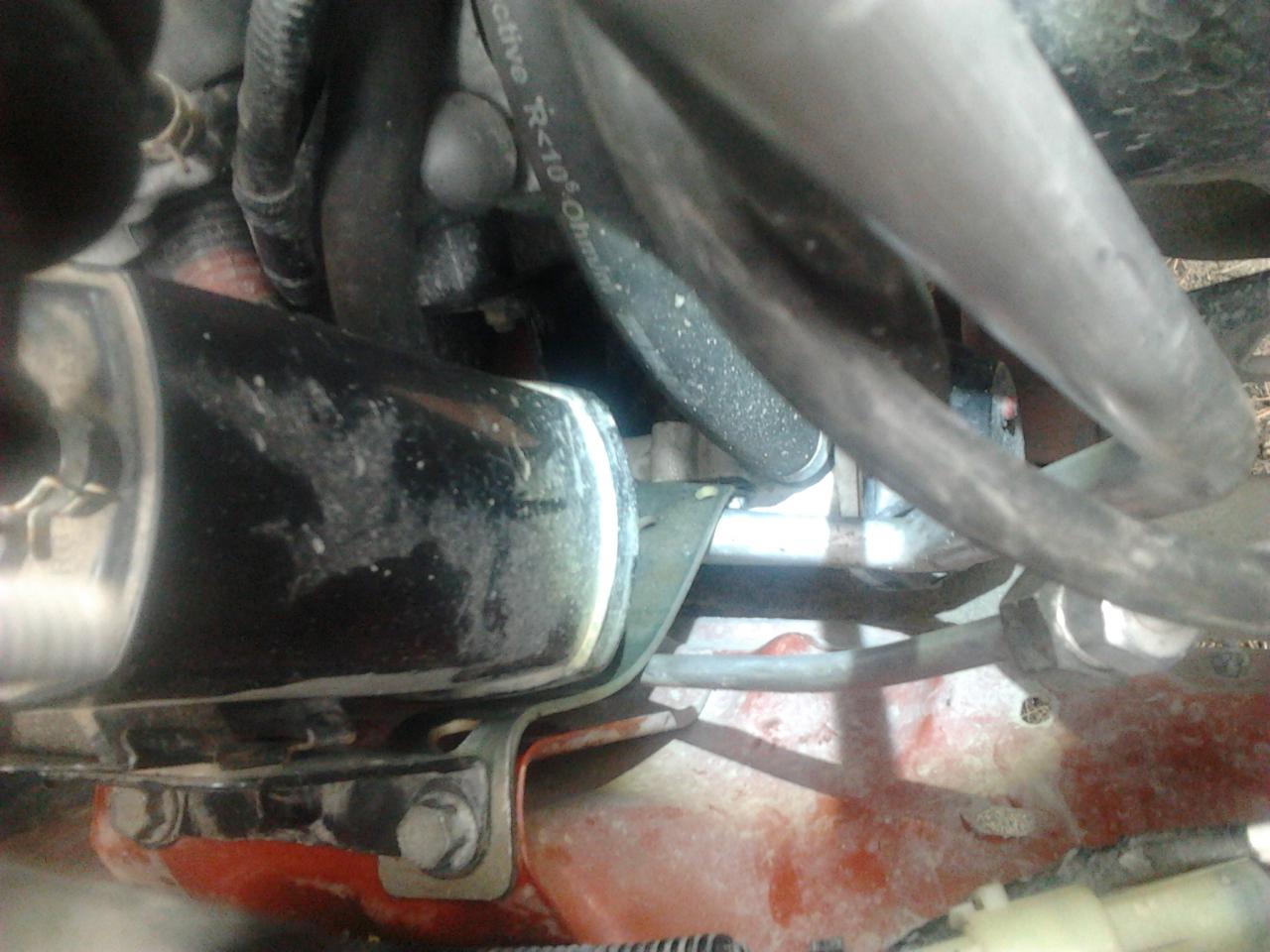

Система термосифонная : горячий антифриз поднимается в верх, холодный должен опускаться в котел.
То- есть кател должен быть самой нижней точкой в системе охлаждения.
Простыми словами может ты его сильно высоко закрепил?

Нет , закреплён в самой нижней точке. Может я его как то не так подсоединил к системе?

Надо посмотреть схему охлаждения джимника и врезать в малый круг, желательно так, чтобы жидкость ходила в том направлении, в котором ее прокачивает помпа, но не обязательно.

Так и сделал. Снял нижний резиновый патрубок печки и вставил туда шланги от котла. Не знаю теперь, правильно сделал или накосячил? Помнится была на форуме ещё тема об этом. Но сколько не искал , не нашёл. Ткните носом если найдёте.

Объясни на пальцах ; откуда идет забор на котел и куда идет выход с котла?

Ну на пальцах не знаю , вот получается , что выходной шланг с котла идёт в трубку ( которая по моему идёт на помпу?) , а входной шланг вставлен в патрубок (нижний ) печки.

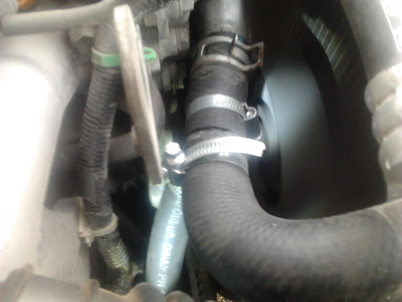

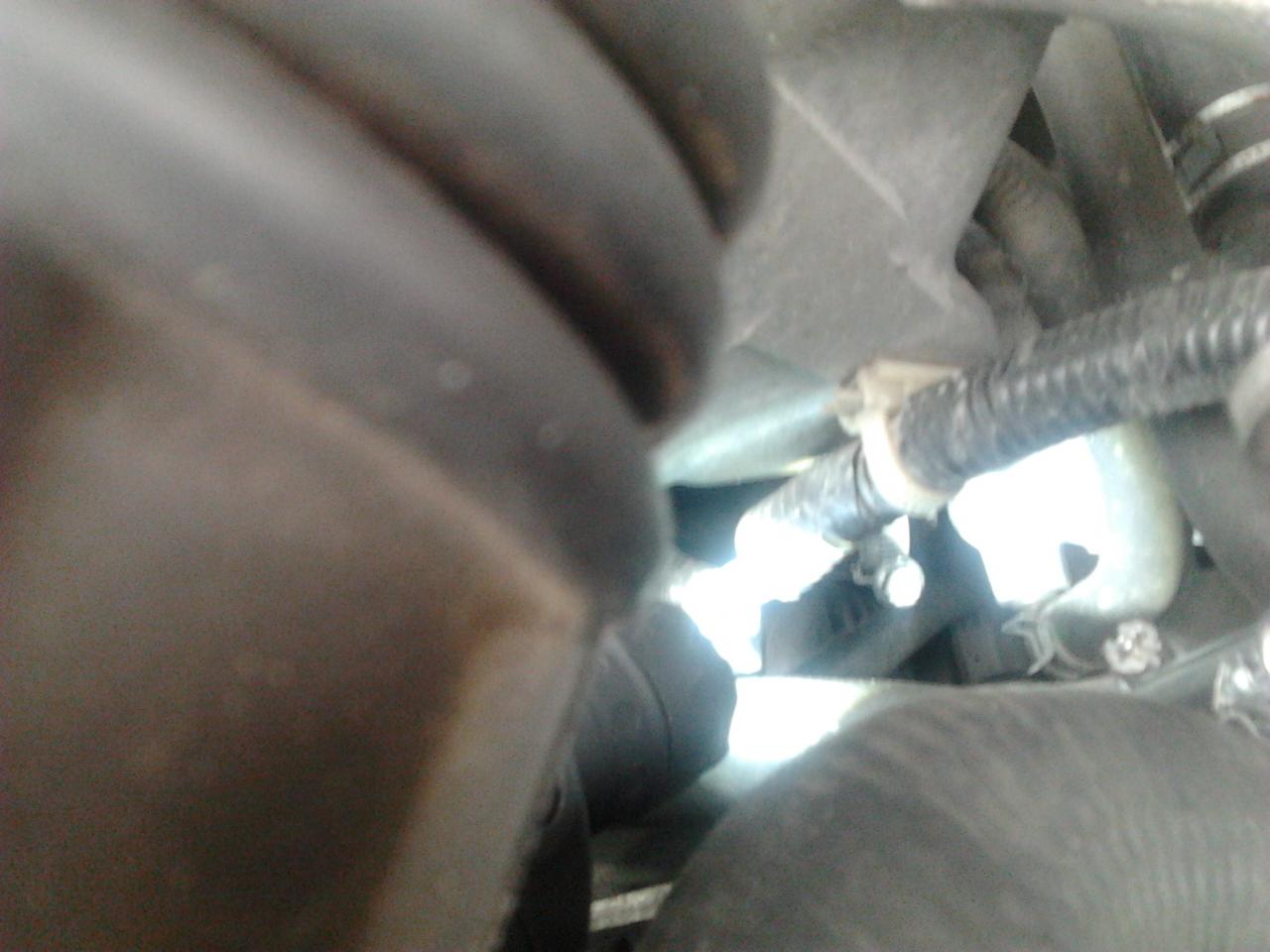

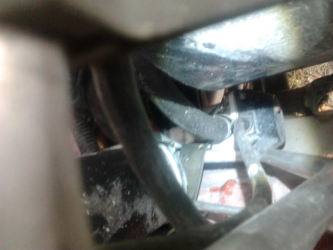

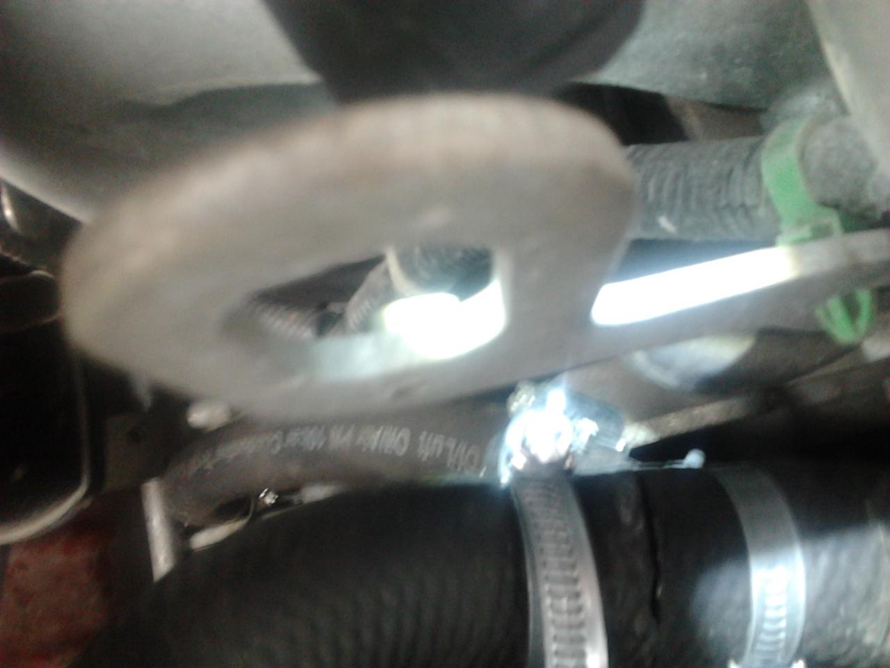

Вопрос снят. Сегодня на СТО , переустановили мне котёл электроподогрева , как положено.
Ответ: предпусковое для Джима
Сообщите общественности, как его надо ставить было!
Ханто
11 Декабрь 2011
130
Ноябрьск ЯНАО
Красный Джим 2008 год МТ
А посмотреть? Сфотографировать? ;)
Вдруг они криворукие и антифриз подтекает? У ну как весь вытечет и ТЭН раскалится до красна? Посмотреть по любому надо.
Сейчас уже темно. Завтра днём сфотографирую, и выложу сюда фото.

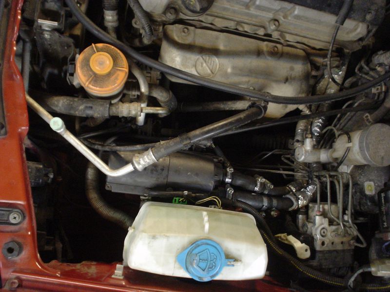

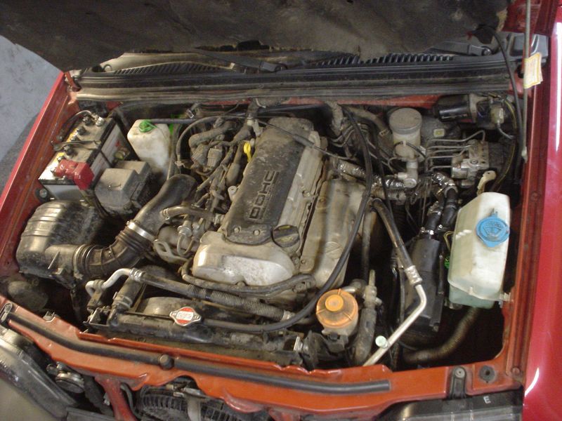

Привет Джимнибратству любящему тепло автономное...;)
Меня туточки жизня заставила переустановить(поменять положение котла) автономку...
Сдаётсо я нашёл ещё одно решение как можно впихнуть котёл под капот,а не под бампер...
Что из этого получилось-судить Вам.Будут вопросы-задавайте,постараюсь ответить развёрнуто...
Более подробно тут
http://suzuki-club.org/forum/index.php?showtopic=8531&st=50&gopid=333619&#entry333619
