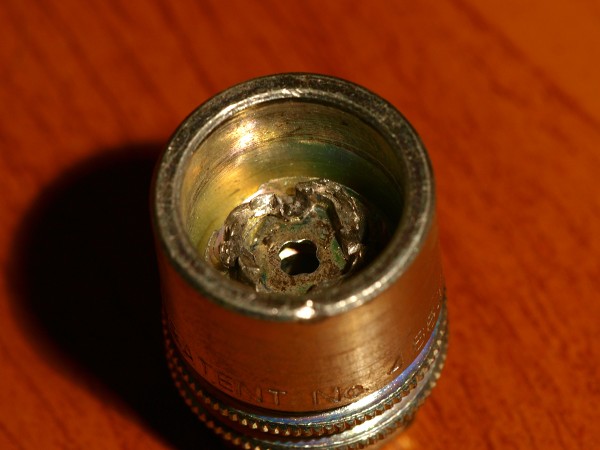

    Кому интересно ниже то, во что превращаются родные секретки на СГВ (они же McGard при прочтении инструкции) после джамшутинга

    Не верьте инструкциям!!!!..... :whistling:
    В инструкции к секреткам написано - отправить в США коды и будет Вам щасье.
    Первое что я услышал от техподдержки McGard при словах "я звоню из России" - мы не посылаем ничего в Россию.Вам стоит обратиться в наш германский оффис....
    Я на всякий случай уточнил, а не ошибся ли парнишка, т.к. в инструкции указанны только США, Франция и Испания....
    Мне сказали что не ошибся и звоните битте по такому то номеру
    Вот он заветный номерок в американской нотации номеров 0049713390190
    Каково же было мое "удивление", что германия работает по CET c 8 до 17....
    ...буду ждать утра...
    Так что если тупо следовать инструкции, то Ваш "ключик" конечно же прийдёт к производителю, но пришлют ли они Вам вожделенную деталь...
